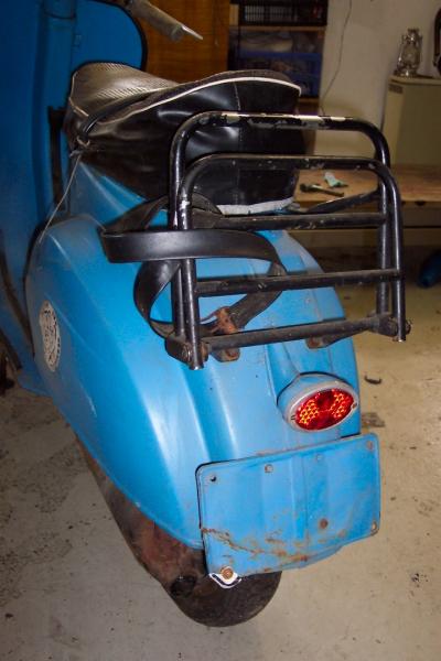

Rücklicht: wenn's 'ne 65er ist, ist's das gleiche RüLi wie bei der 50SS. Hella-Schwanenhals m. E. nur an den pre-65ern.
Würde meinen, dass beides so ok ist.
Es gibt ein Posting wo ne Erstserie mit so nem Rücklicht abgebildet ist:
Sieht aus wie das normale frühe Fuffierücklicht, nur mit hochkant stehendem Reflektor.
Aber da scheiden sich die Geister, in meiner Garage steht z.b. ne deutsche 50S Bj. 64 :-D
die hat das Schwanenhals dran. Wobei ich natürlich nicht sagen kann ob das schon immer
so war, würd ich aber schon meinen. Denke die obere ist ne italienerin.

Aha, gut dass ich mir das Schwanenhals nicht umsonst gekauft habe. War ned ganz billig.
Dabei war ich mir zunächst trotz langer Recherche auch nicht sicher, also hab ich es mal abgebaut - und es wies nichts (Bohrung / Lack) darauf hin, daß da jemals ein anderes Rücklicht montiert war.
Die Sitzbank paßt definitv - (ist ja eine deutsche Version V5SA1T 60XXXX)

Sorry, hast natürlich Recht und ich hab nen Knick in der Optik. Mea Culpa..... :-D
Und obs ne Deutsche ist würd ich an der Fahrgestellnummer festmachen, deutsche haben 60xxxx
und das aufgennietete Fg.Nr-Schild in der Nähe der Traversenschraube.
Allerdings deutet die Aussage von V5SA1T darauf hin daß es auch bei deutschen 50S, nennen wir es
mal "Unregelmäßigkeiten" beim Rücklicht gegeben haben kann. Wundert mich allerdings schon lange
nicht mehr, zur Zeit habe ich grad ne deutsche 50N in Restauration welche die Halterung fürs
Blinkrelais im Rahmen unter der Sitzbank angeschweißt hat, auch sind Blinkerinnenrohre verbaut an der Karre,
Fg.Nr. ist aber V5A1Txxxxx, also normale 40er Fuffie. Echt seltsam was es da alles gibt. :-D
Diese Karre hatte übrigens auch das gleiche Rücklicht wie berlinwestsides Roller. Hab das dann nem Kumpel
vermacht weils mir nicht gefallen hat. :-D

Da die ital. 1.Serie Bj.65 ein anderes Rücklicht wie die 54er hat,
nehme ich an, das das in -D- evtl, auch so war.
Meiner Ansicht nach wie folgt:
-D-: 63/64er = Schwanenhals
65er = "normales" Rüli mit stehendem Reflektor (ohne Bremslicht)
(mit waagerechtem Reflektor = Bremslicht)
-I-: 63/64er = kleines Metall-Antikrüli
65er = kleines "normal"-Rüli MIT ALU umrandetem Reflektor
Wenn ich irgendwo falsch liege bitte sagen....
@der Praktikant:
Auf dem Bild müßte man also ein -D-65er-Rüli sehen, oder?
Haßt du mit oder ohne Schmiernippel an der Gabel/Schwinge?

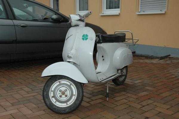

Meine deutsche 64er hat auch das Eierrücklicht...
(sorry, stand 15Jahre in der Tiefgarage von mir)
Wurde leider nach kleinem Blechschaden mal neu lackiert, wohl noch in den 70gern.
Beim Dampfstrahlen ist der halbe überlackierte Lack runtergegangen :-D
Den Rest hole ich mit Nitro runter und die letzten Schleier gehen mit dem polieren weg,
habs schon getestet :-D Hier aufn Bild unten is noch einiger Altlack drauf.
Die Rote is ne -D-67er MIT Bremslicht
Ach ja, beides sind 50 S :
64er mit 60 km/h.
67er mit 64 km/h in den Papieren,
Grüße Bertram
Bearbeitet von Kebra
