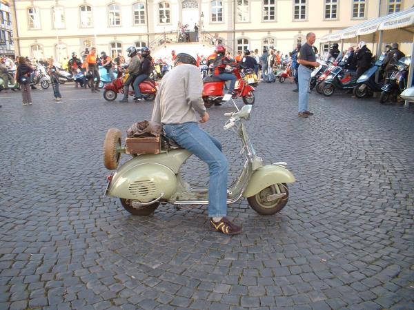

Habe ne 54er ACMA in teilweisem O-Lack (Rahmen, Tank, Gepäckträger,...) und hatte mich vor ein paar Jahren mal auf die Suche nach einem möglichst ähnlichem Lack. Herausgekommen ist ein Skoda-Lack mit der Nummer: 5105
Auf dem Bild sind Motorbacke und Kotflügel nachlackiert, aber NICHT in dem Skoda Lack.
Gruß!
