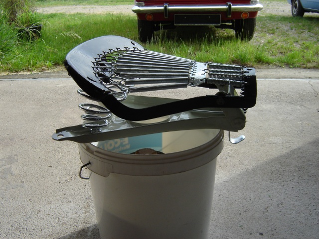

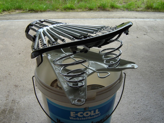

Die Federn des Sattel sind aber immer noch gut d.h. sie haben durch das chromatieren nichts an ihrer Spannkraft verloren. Hierzu auch ein Bild vom Sattelgestell.

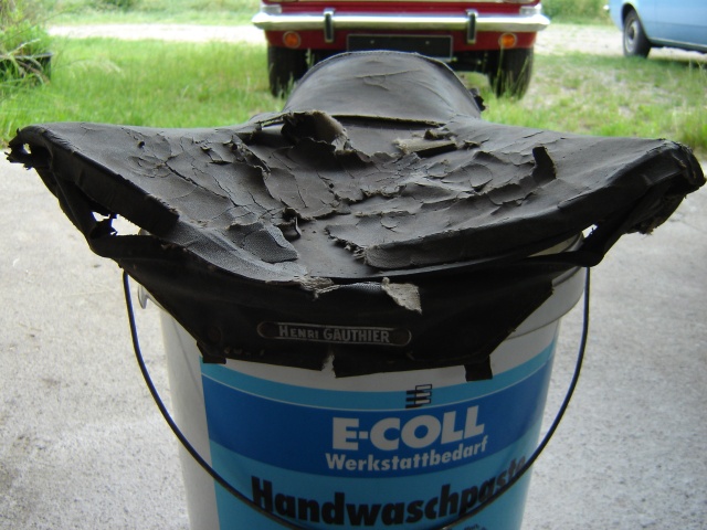

Nun noch eine Frage: Schaut euch mal die alte Satteldecke an, kann sie Original sein????

Dein Sattel ist echt top - schade dass ich erst jetzt von deinem Feder-Ergebnis erfahre, ich hab meine "nur" Schwarzverzinken lassen und Tiefgrün Pulvern lassen. Der Weg zum Sattler steht mir auch noch bevor... brauch ich nur noch nen Ordentlichen. Leider kann ich dir nix genaues zu deinem Sattelbezug sagen - sorry. Aber ich kann dir gerne Fotos von meinen originalen Bezügen schicken?

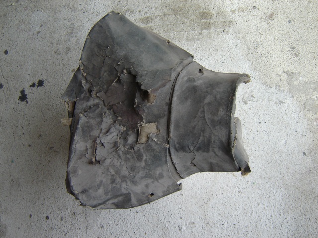

Kann mir den keiner sagen ob diese Satteldecke von Henri Gauthier Original sein kann. Ist den die hintere Seite so Original, damit meine ich so ausgespart das wenn ein Haltebügel montiert würde das er an der Satteldeckenkannte vorbeigehen würde??? Nicht wie bekannt durch extra Löcher!!!??? Ich hoffe einer kann dazu etwas sagen.

Weiß den keiner was über diese Satteldecke???? :-D Den ich würde dem Sattler gerne den Sattel bringen.

Nur wilde Vermutungen und kein Fachwissen, aber die sieht ja mal original aus.
Das einzigste was ich vermute , daß man vielleicht in der französischen Bucht weiterkommt :-D

Versteh nicht so ganz, was Dein Problem mit der Satteldecke ist? Gaultier ist auf jedenfall französisch und belgisch. Haste Du eine solche? Dachte es wäre eine italienerin. Und klar ? wieso sollte es das so nicht gegeben haben? Meine belgische VN2 hat auch so eine Satteldecke.
Schau doch mal bei Mauropascoli.it dort sind die verschiedenen Versionen zumindest zeichnerisch dargestellt.
MH
Also die Vespa ist von Italien, von 1963 ist die letzte Steuer Versicherungsmarke gewesen, in den 90er ist der Roller nach Deutschland gekommen. Der Sattel war mit dieser Decke dabei. So wenn Motorhuhn aber sagt Gaultier ist Französisch oder Belgisch dann gehört diese Satteldecke wohl nicht Original auf diese Vespa und ist wohl im nachhinein mal darauf gekommen. Somit weiß ich bescheid das ich sie so nicht vom Sattler machen lasse.

warum nicht diese Satteldecke machen lassen und dann den aquila Schriftzug draufmachen - gepasst hat die Decke ja - oder ?
Soooo unterschiedlich können die Satteldecken ja nicht sein ?
Grüsse
G.
Wieso machen lassen? Die Dinger bekommt man doch für'n 40er neu. Die Gaultier sind auch nicht anders wie die italienischen.
Danke an alle für eure Mühe!!! Wenn es etwas neues gibt werde ich es euch berichten.
Gruß Torsten
Deine Satteldecke sucht bestimmt jemand händeringend für seine ACMA. Also bitte nicht irgendwie verfälschen.
Kauf Dir lieber eine bei den Italienern. Hab meine auch da erstanden und bin vollauf zufrieden. Paßgenau und mit Label und gut verarbeitet.
Warum sollte jemand so eine Satteldecke händeringend suchen? Evtl. wegen der Plakette, aber sonst taugt das Dingens doch nichts. Sollte da jemand schwer scharf drauf sein ? ich hab noch eine ähnliche?
