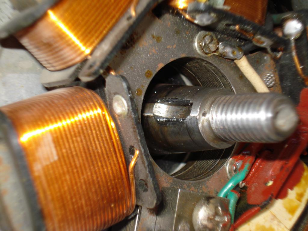

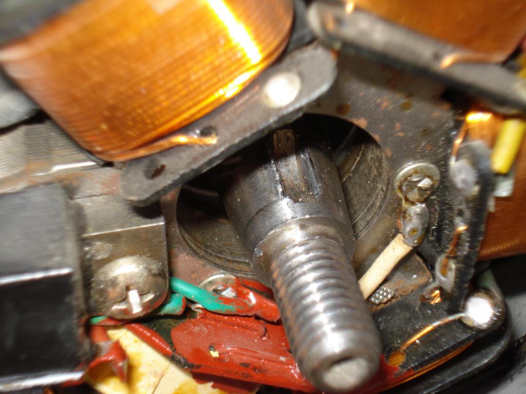

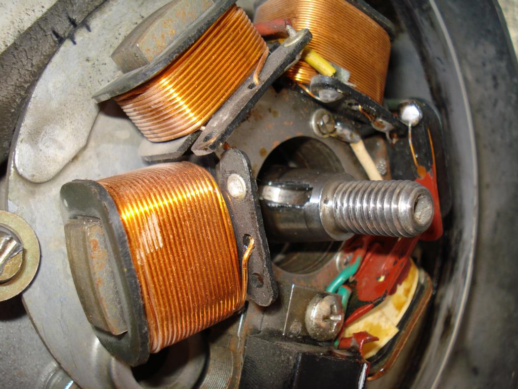

Ich hab das gefühl, das sich der Termin für die geplant Motorrevision soeben nach vorne verschoben hat. Ich wollte grad eben nochmal die Zündung checken. Die ersten ankick versuche, nachdem ich den OT usw. auf das Polrad übertragen hatte, waren schon komisch und nach dem 5 Kicker lief sie dann etwa 2 sek. Ich konnte noch beobachten, wie das Polrad leicht zum Motor hin gewandert ist und dann wieder zurück. Dann hats krack gemacht und aus die Maus.
Polrad runter, und zwei Teile des Halbmondes kamen mir schon entgegen. Die Nut der Kurbelwelle ist jetzt fast doppelt so groß wie vorher und der Halbmond ist in zwei hälften.

naja, ne Rennwelle wird das nicht mehr, aber wenn man das richtig fest knallt, wird das mitm neuen Halbmond noch ne Weile funktionieren.
n bischen Alu Folie drauf legen, und den Halbmond da rein drücken hat noch immer gehalten.
Kaltmetall rein, Keil rein und mit Loctide den Sitz sichern. Hält Bombig.Würde das ganze aber dann erst mal so 6 Std. trocknen lassen :-D

Meine Welle sieht schlimmer aus und hält es aus, also keine Panik, LüRa gut festmachen und ab geht´s....

Der Keil hat keine tragende Funktion, sondern dient nur der ungefähren Positionierung des Polrades für den Zündzeitpunkt!
Feile einfach den Grat vorsichtig runter ohne den Konus weiter zu beschädigen, dann kannst du Polrad und Kurbelwellensitz mit Ventilschleifpaste aufeinander einschleifen. Vor der Montage gut entfetten und das Polrad mit dem richtigen Drehmoment festziehen!
Dann hält das auch. Aus Kosmetischen Gründen kannst Du den Keil natürlich auch mit Kaltmetall einkleben oder so...
