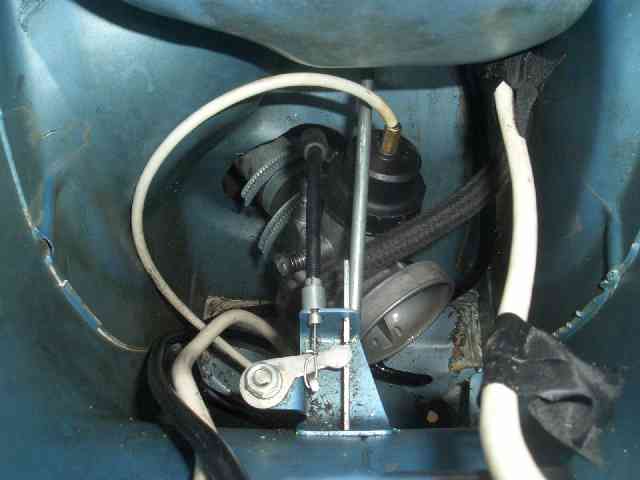

So habs nun endlich mal geschafft einen größeren Gaser zu montieren....ich hab jetzt nen vhsb 30 auf Eigenbau Wasserrohrstutzen am Start, Stutzen nur grob angepasst....es ist auf jeden Fall so, dass der Roller nun über das gesamte Band mehr Leistung hat (Poppometermessung) und auch den Ganganschluss in den 4. schafft....Ich denke ich werde trotzdem über den Winter nen kurzen 4. einbauen, ich glaube da ist einfach noch angenehmer zu fahren....
Edit schmeißt noch 2 Bilder nach...der Gaser streift übrigens nirgendwo.....
Bearbeitet von eldo3000
sieht doch schick aus, und wenns auch noch besser läuft. :-D
