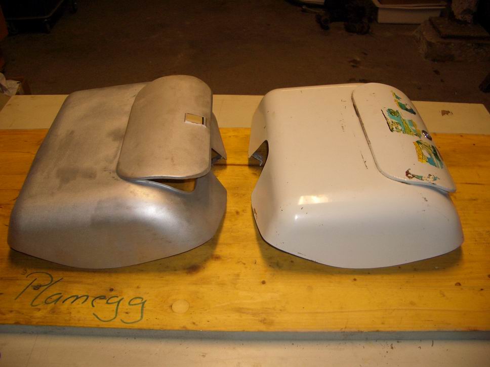

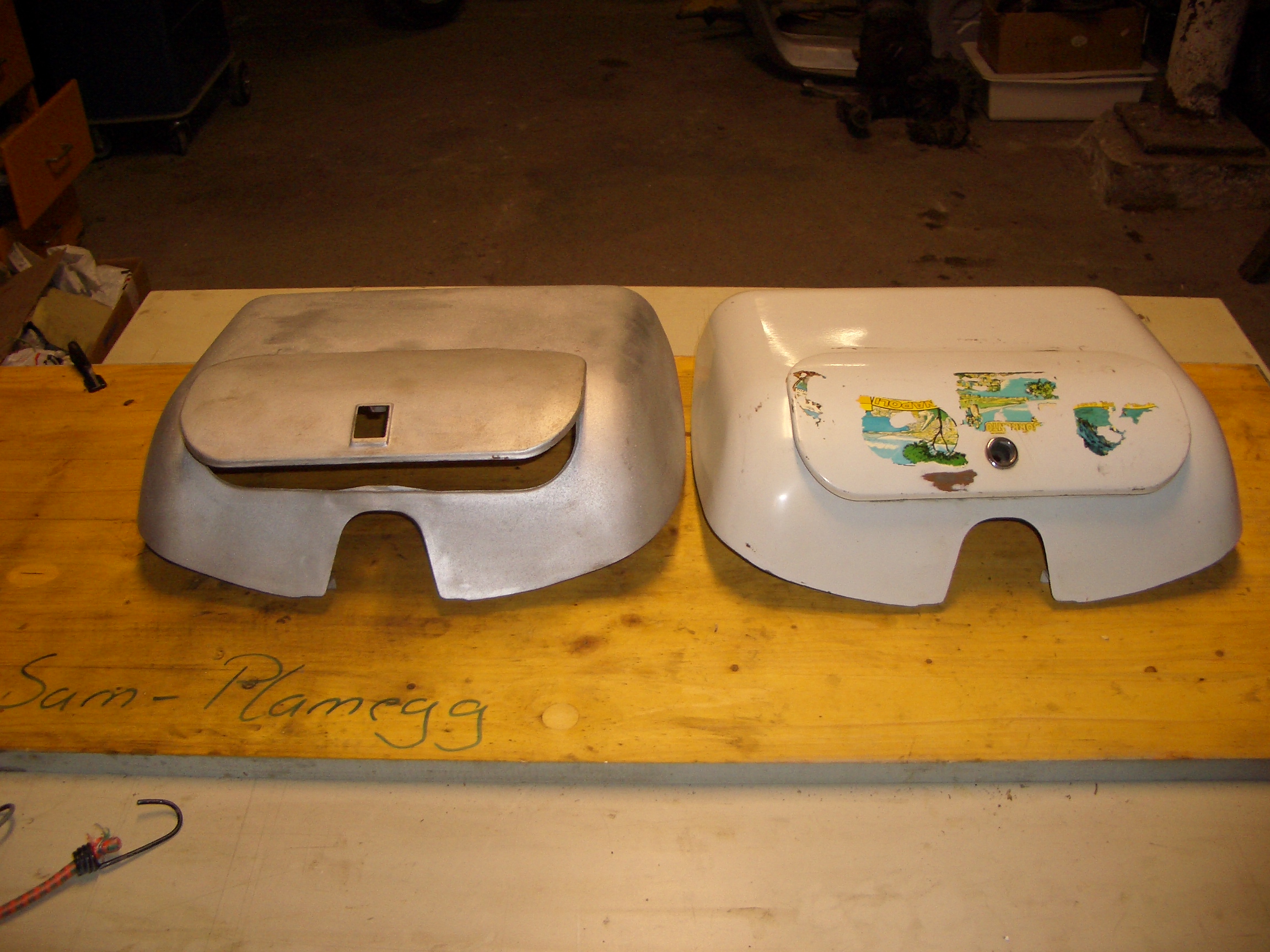

so jetzt hab ich mal bilder gemacht.
schraubenlöcher von einem typenschild hab ich keine gefunden. aber dafür schraubenlöcher vom schriftzug auf dem beinschild. und das sollen ja wiederum nur die deutschen modelle gehabt haben.
das handschuhfach hat einen deckel mit den maßen 16x36 und ist somit viel schmäler wie das von einer px.
kann es vieleicht eins von einer v50 sein? kanns leider nicht ausmessen, meine hat kein handschuhfach.
auf den bilder ist leider nicht genau ersichtlich, aber die rechte backe ist wirklich fast 2 centimeter breiter und hat nach unten eine andere form. hab mir schon überlegt ob das absicht war und die italiener sonst den motor nicht untergebracht haben.
Schöner Mix ... aber Löcher für Nieten/Schriftzug deuten doch auf die italo Variante.
Vielleicht kommt die linke Backe aus Spanien !?

Das ist keine deutsche GS wenn sie Löcher im Beinschild für den Vespa-Schriftzug hat.
deutsch: geklebter Schriftzug (ohne Löcher)
italienisch: genietet, Löcher
Das Rücklicht ist von ner GL oder SS180.
Das Handschuhfach ist von ner Smallframe.

Sitzbank für die (ital.) 160er hat seitlich jeweils 6 sichtbare, grosse Nieten, ausserdem ist sie niedriger als normale Bänke.
Die Sitzbank könnte von ner SS180 oder GL sein. Das Bohrbild des italienischen GS-Rücklichtes ist ziemlich sicher identisch mit dem vom GL-Rücklicht.
