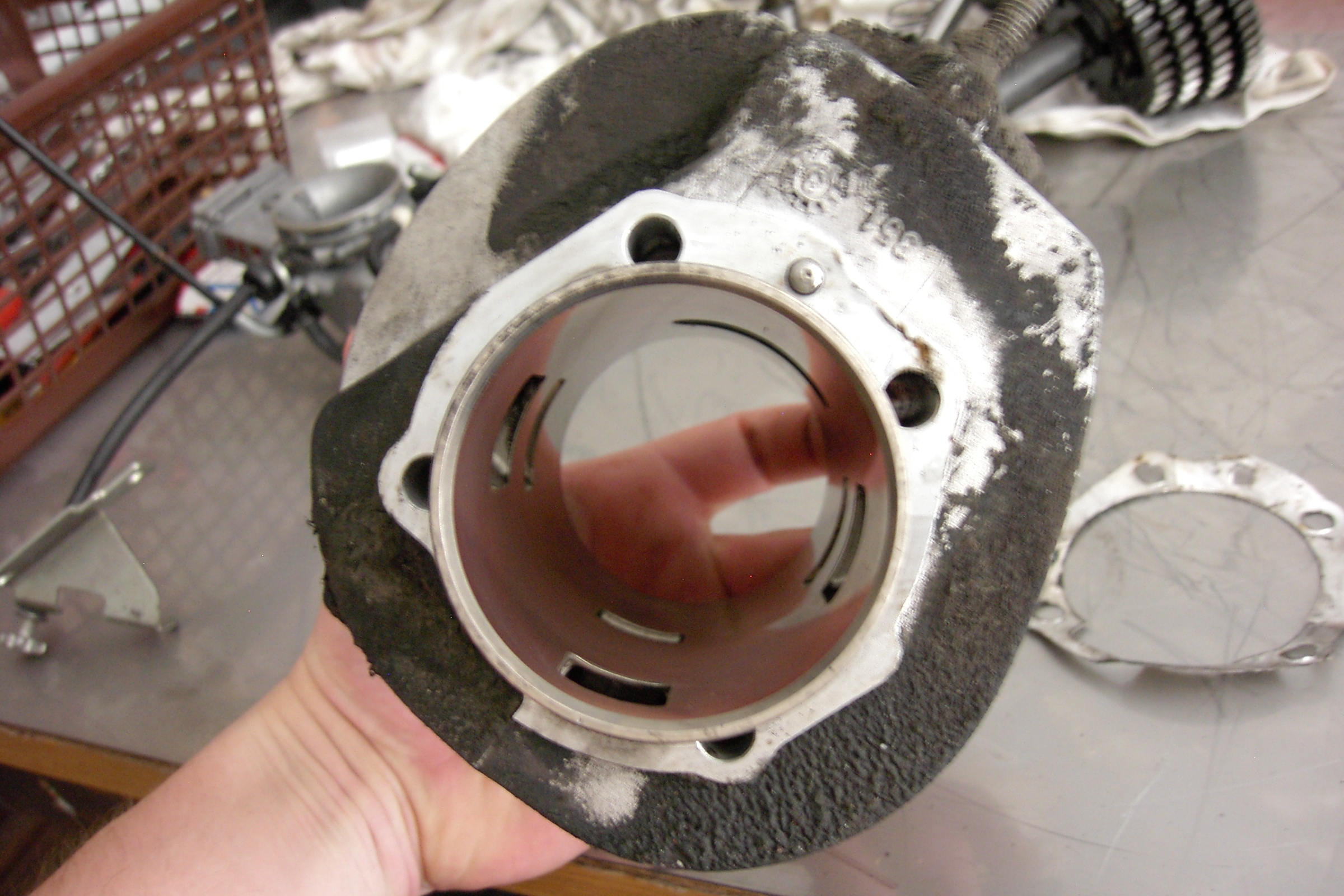

Habe einen 200er 12 PS ALU Cosa Kit ausgegraben. Da ja Drehmoment kräftige Motoren gerade trendy sind, ist mir die Idee gekommen,
das Teil als Basis für ein Drehschieber Langhub, 28er + Standardpott Triebwerk zu gebrauchten. Dat komische is nur, dass dieser Zylinder

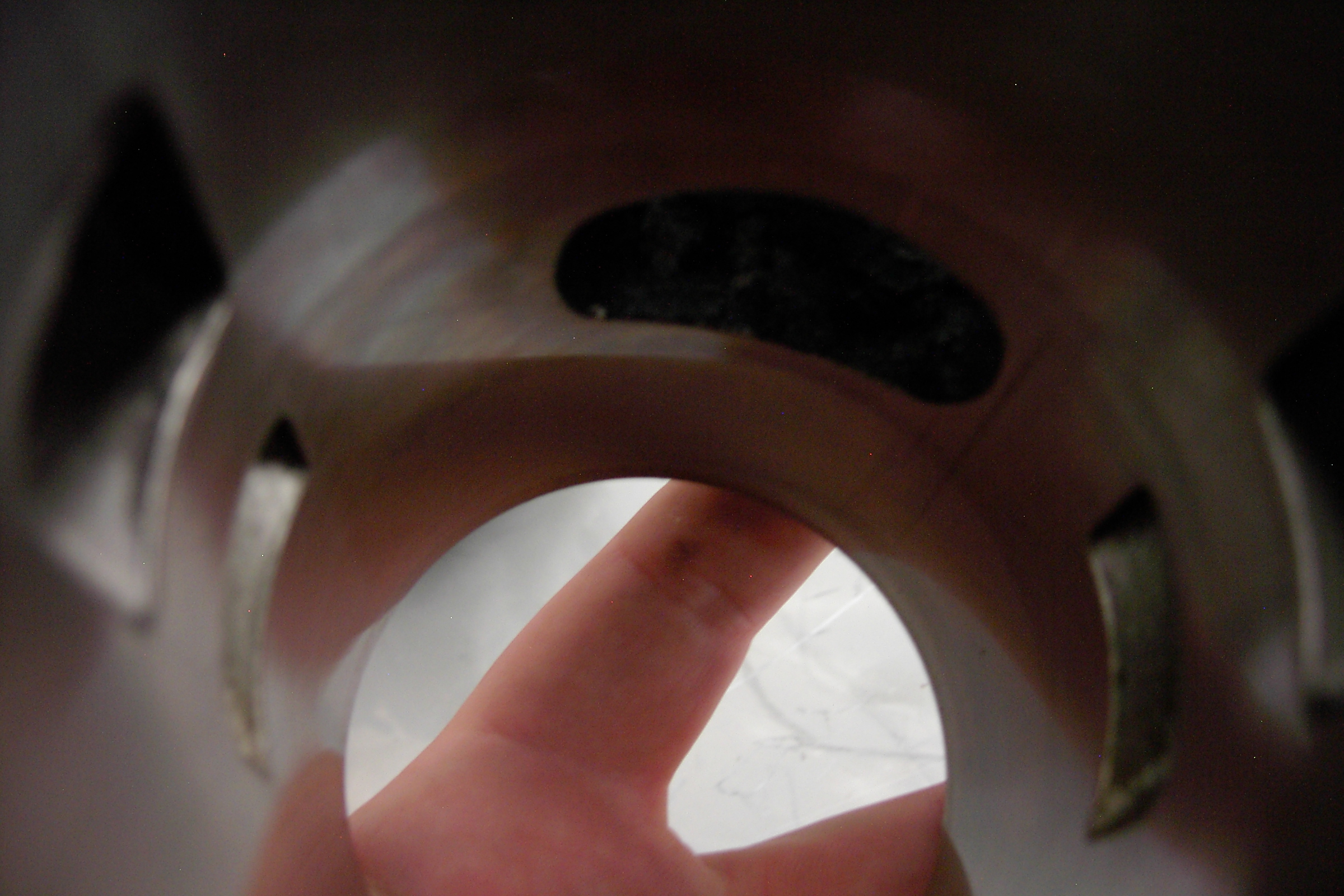

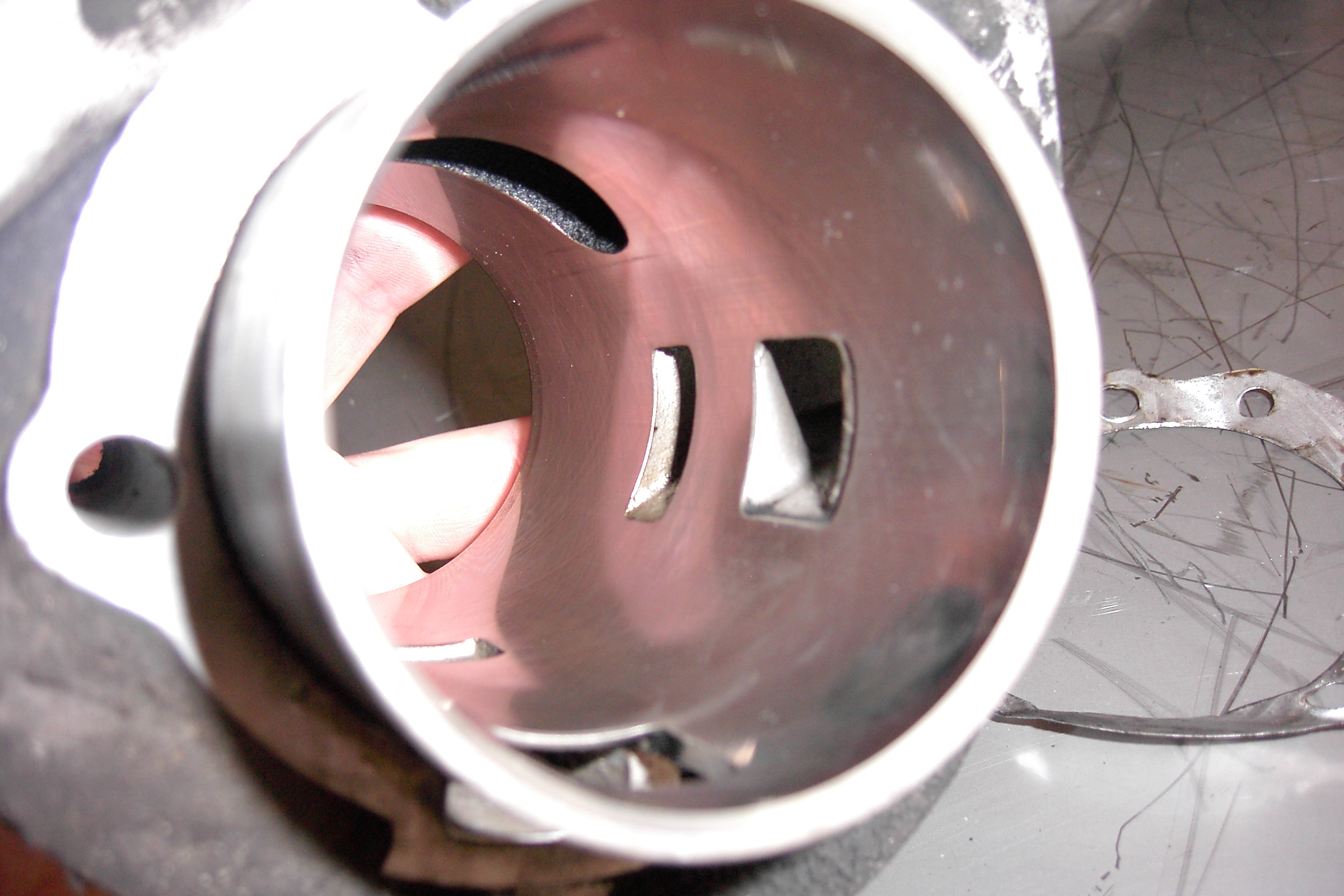

keine seitlichen Überströmer hat, obwohl das entsprechende Gehäuse welche hat. Ein Standard ALU Zylinder hat irgendwie Charme, die
Frage ist nur, ob dieser für Tuningaktionen taugt. Wenn ja, wer hat Idee und Erfahrungen was man machen kann?

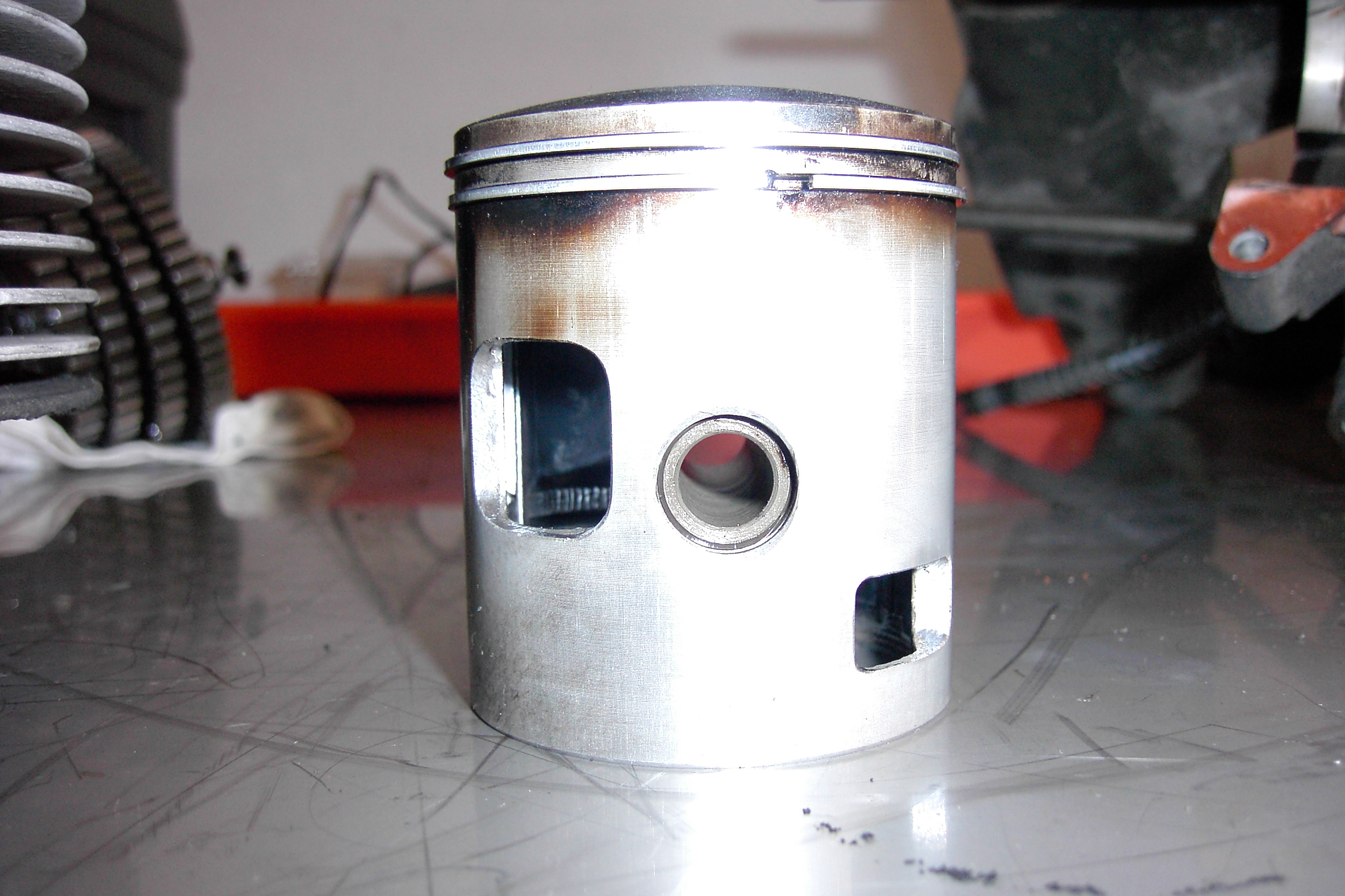

ich finde der Zylinder ist ein sehr guter Ersatz für den originalen GG- Klumpen und profitiert sicherlich davon wenn man den Kolben so fräst daß die Überströmer während der ganzen Überstromzeit frei zugänglich sind. Man kann natürlich auch die Überströmer des Zylinders aufreißen, da sollte man sich aber dann mehr Gedanken machen.
Ein Nachteil des Kits ist daß keine Kolbenringe mehr zu bekommen sind (ist mir zumindest noch nicht gelungen)

Dann könnte man sagen, pass den Kolben an, da der die ÜS nicht im UT komplett freigibt, und versuch Dein Glück. Knappe 300,-? für einen
