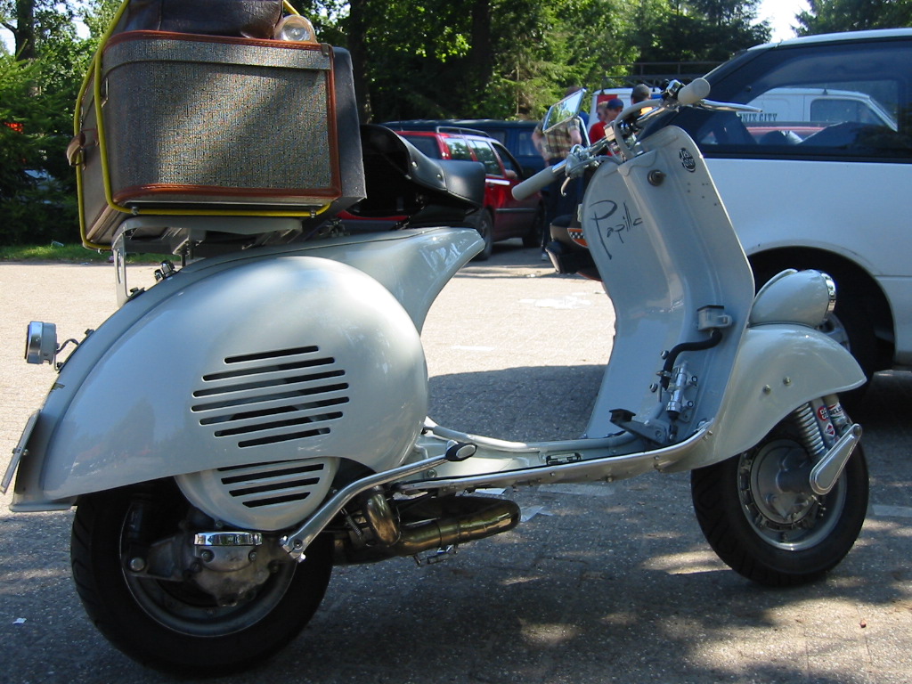

GS/3 mit Cosa-Motor

@ HDK jau ist mit Cosa motor, Holliday in Holland 2002 :-D

? sagt mal, die GS/Cosa/LampeUnten kam aber nicht aus Deutschland, oder? Oder mit roter Nummer o. ä.? Ich möchte den Tüv kennenlernen Dir mir sowas eintragen würde :-D
MH
schau mal in dem topic hier den link vom rally180 an. da wird detailiert beschrieben wie man sowas umbaut und da gibt es einen weitere link zu anderen cosa-wideframe umbauten. da ist die weiße dabei. nummernschild sieht man glaub ich aber nicht?!
? den Link kenn' ich, aber die weiße hab' ich nirgends gefunden.
Ich würde mich halt über TÜV wundern, da kein Tacho? Allgemein wegen mehr Leistung im alten Chassis und der lampe auf'm Koti --> Sondergenehmigung. Falls der TÜV hat ----> RESPEKT!
MH
MH
Kommt von Frank aus Wilhelmshaven und ist normal angemeldet mit nem kleinen Kennzeichen.
Ich denk mal, daß er in Papenburg beim TÜV war. Da fährt immer noch ne ganze Menge aus Ostfriesland hin, weil die wenigstens etwas Ahnung haben. Wenn es vernünftig gemacht ist, sind die TÜV-Prüfer sehr eintragefreudig. Du mußt bloß immer schön Rücksprache mit denen halten und genau erklären, wie alles abläuft.
Frank hatte schon inner GS3 4 original Motoren verheizt, die jetzt der Stefan (Schier Gammel) hat. Da hat er dann auch nen PX Motor implantiert und das war auch schon erste Sahne. Deswegen hat er heir wohl dann gleich was vernünftiges gemacht.
? super - bin begeistert! geschmacksache hin oder her - ich find's genial - jetzt noch den Lenker ein wenig droppen und längs das Ersatzrad in den Rahmen - ein kleiner Zusatztank hinter den Sattel und es sieht dank den 10Zöllern schon fast aus wie 'ne "Sei Giorni". Und fahren tut das Ding bestimmt auch anständig - bin fast ein bisschn neidisch? :love:
