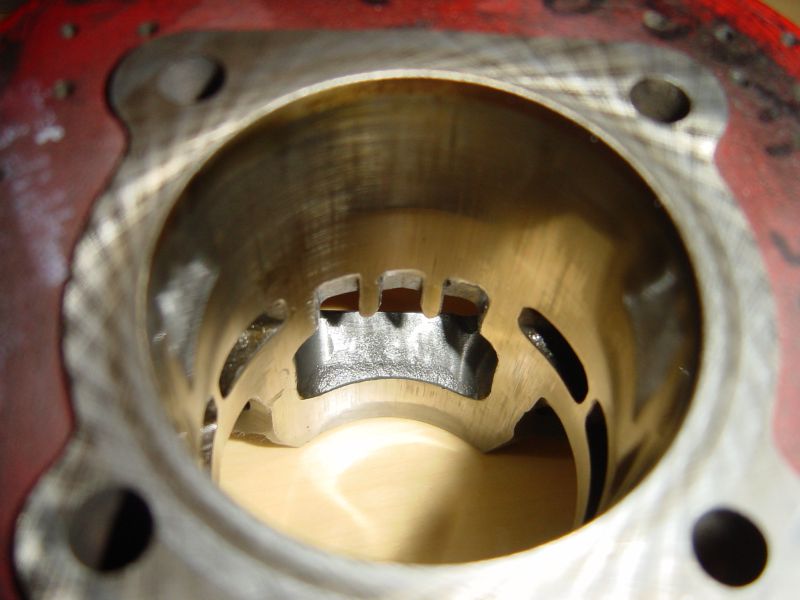

Alles klar danke. Nur noch eine Frage: Die beiden Spitzen die auf dem Rechten Bild in den Einlass ragen sind sicher die Stege zwischen den Boostports die verhindern sollen das die Kolbenringe im UT ausfedern und sich verhaken könnten? Oder?

ich kann keine bilder sehen, aber hier mal eins von mir:
die zwei stege sind stehengeblieben, wenn der einlaß geöffnet wird.
und sie sollten lang genug bleiben, das die ringe nicht ausfedern.
vielleicht beantwortet das deine frage.
