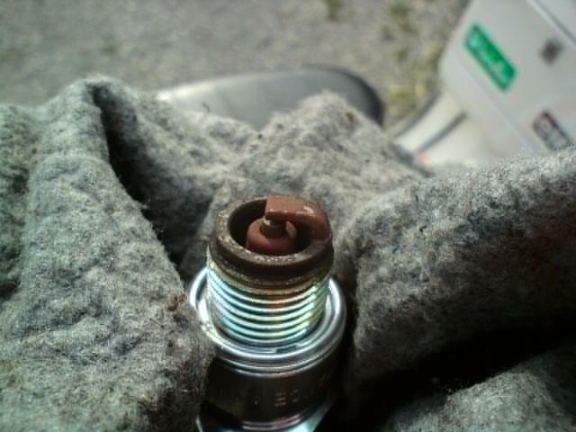

  12. hello, heute meinen "neuen" 102er polini-motor fertiggemacht .... 102 polini, 22 prim.,relativ neue alte polini-schnecke, 20iger dello, auf drehschieber - ungefräst, 4scheiben-kulu mit polini-feder .. motor ist von einer xl1 bin jetzt von 85iger hd runter auf 83iger und wieder rauf auf bis jetzt bei der 95iger - jetzt dreht er relativ schön und mit kurzer choke-betätigung ändert sich nichts am fahrverhalten ..... jedoch das ganze ohne lufi und luftschraube zwischen 1,5 und 2 umdrehungen .... wast meint ihr sollte ich mich noch weiter "spielen" ????????????????? bild ist nach ca. 3km fastvollgasfahrt und dann zündung ab... güni
  13. ... würde sagen, der hat schon ein kleines "reibproblem" hinter sich!!!!! wie schaut der zyli. aus? vielleicht genügd es - einen neuen kolben zu verbauen .... wobei ist das 22iger prim. so lange für diesen zyli., dass er sowieso nur mit rückenwind ausdrehen wird ... sonst eher keine chance - bin die gleiche kombi vor zwei jahren gefahren ... hingegen der normale 102er war besser dafür!!!!!!!! lg güni
