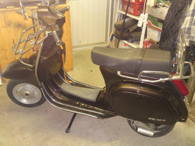

  4. nachdem der lack nun trocken war (farbe ist ein pastellgrün von einem puch 500 - bj.ca. 68) - motor wurde nochmallig das primär auf ein 3.00er gewechselt und die hintere bremserei endlich rep. (hat immer extrem gequitscht....) ... ist ein wirklich gelunges harmonisches mopperl geworden!!!!!!! güni

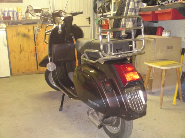

  13. montag endlich fertig gemacht ... komplett neu aufgebaut mit 75iger aufs 18er und pv-topferl ... 20iger dello ... und kompletten pk-kabelbaum ... güni
