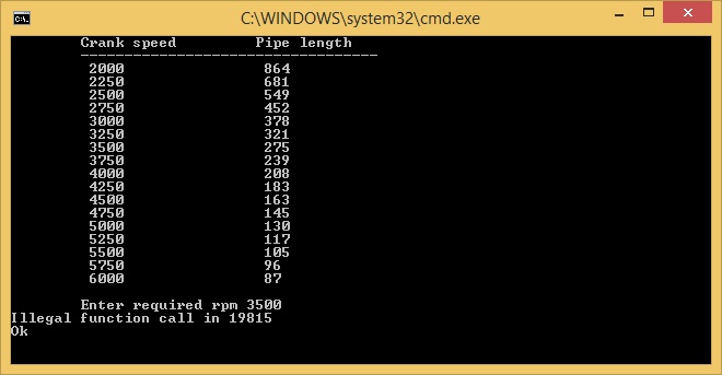

  10. Nochmal kurz zum Thema Boostbottle. Laut meiner alten Bimotion Software kommt es eher auf das Gesamtvolumen des Systems an. Man kann also sozusagen wenig Bottle Volumen durch mehr Schlauchlänge kompensieren. Mit deinen Daten (Hubraum 221ccm, Vergaser 32mm, Schlauchdurchmesser 13mm, Bottlevolumen 400ccm) wirft der Rechner folgende Tabelle für den Zusamenhang Drehzahl/Schlauchlänge raus:
