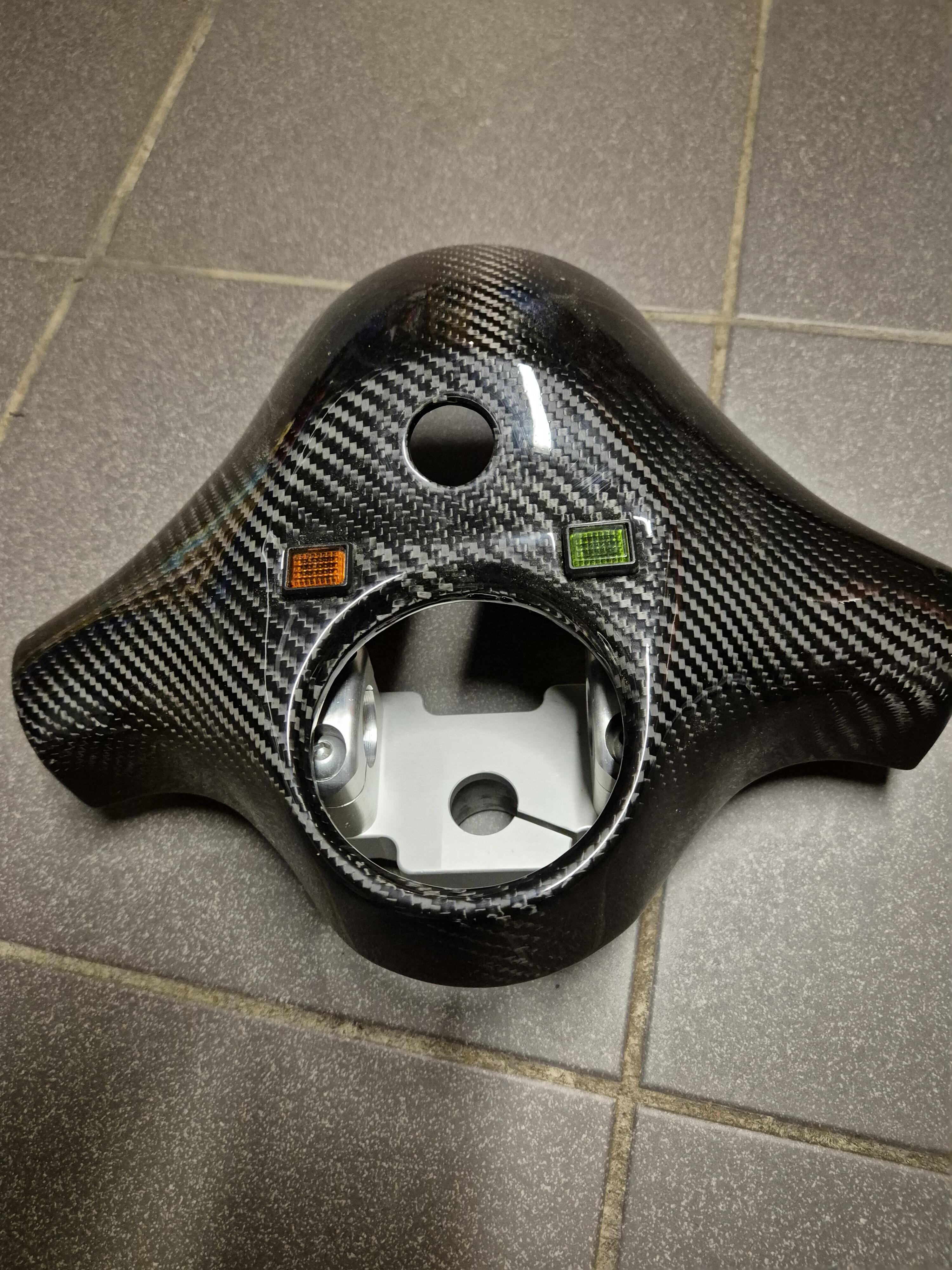

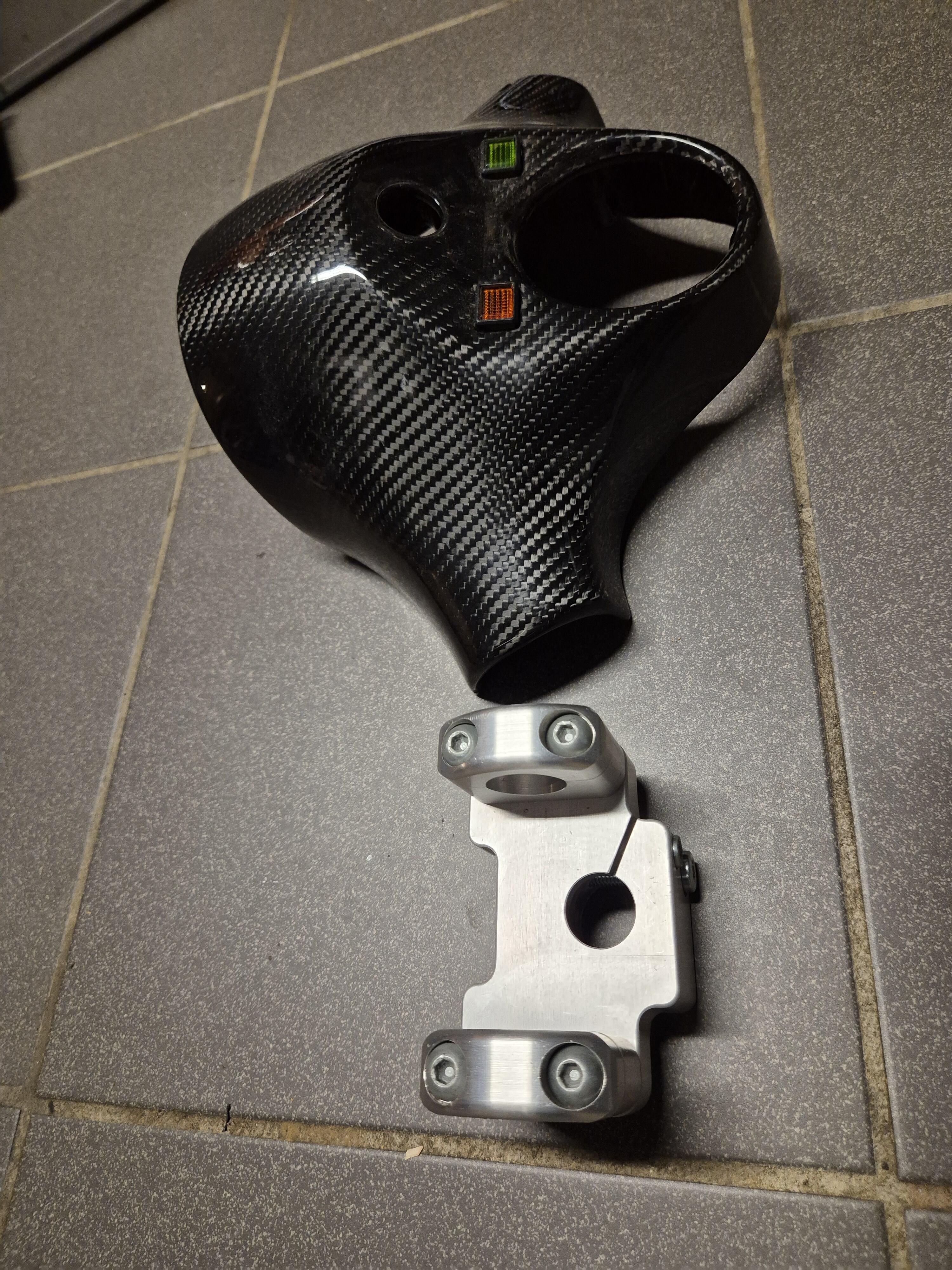

  15. Das ist mein Hirnfurz, erstmal nur zum visualisieren : Das ist die Abdeckung von meiner braunen PX, dient hier erstmal nur zum fummeln und glotzen. Wenn es dann zur tatsächlichen Umsetzung kommt, baue ich ne neue Abdeckung, die sich aber schon stark an einer originalen orientieren soll Und die LSL Lenkerklemmung, passend für ne px Gabel. Ich werde vermutlich einen mehr oder weniger klassischen M-lenker verwenden, da bin ich gerade am suchen dran....

  17. Schonmal sehr schön, danke! Kommt schon recht nah an meine Idee... Welche Brücke ist das? Und welches Schaltelement?
