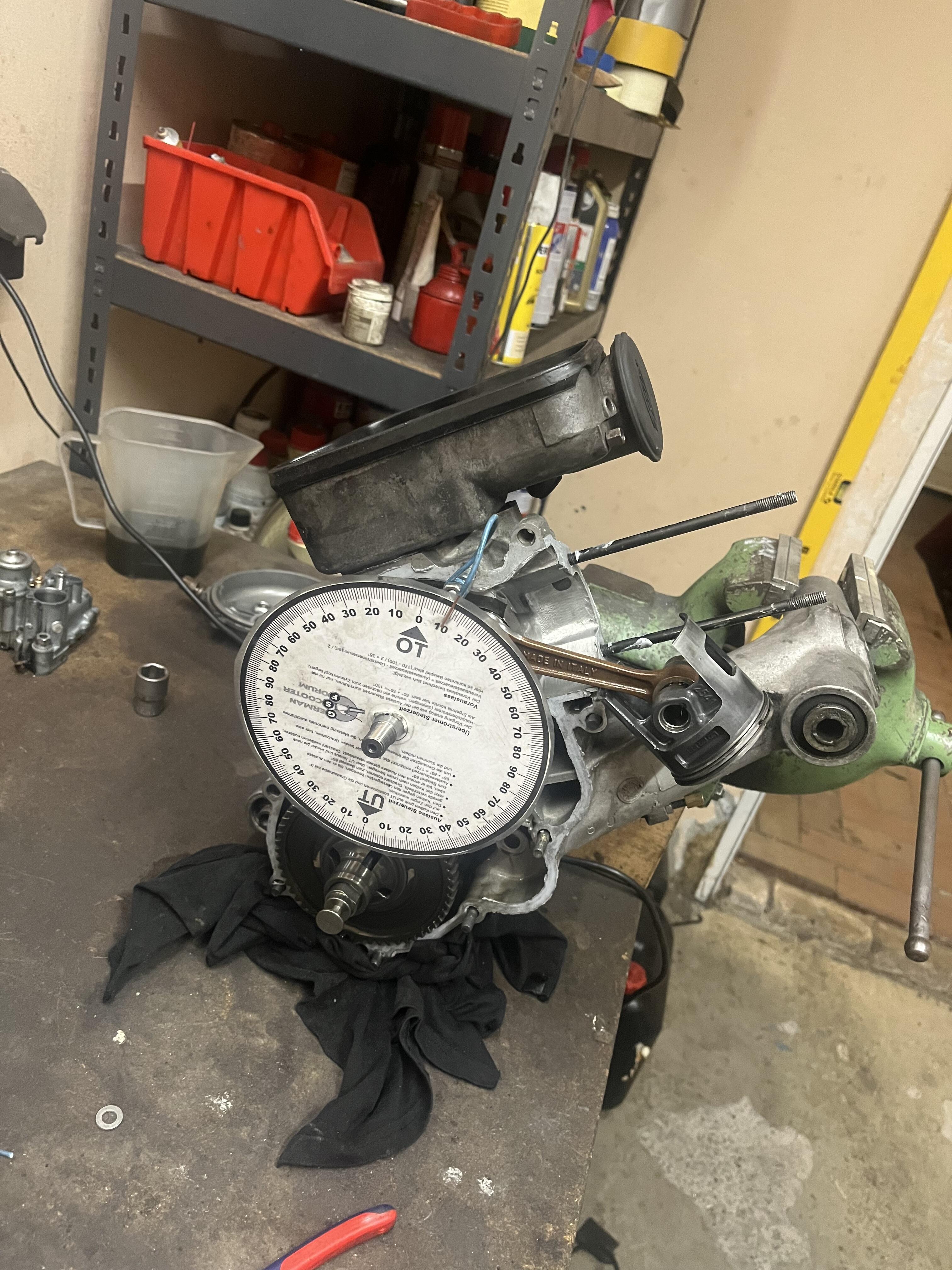

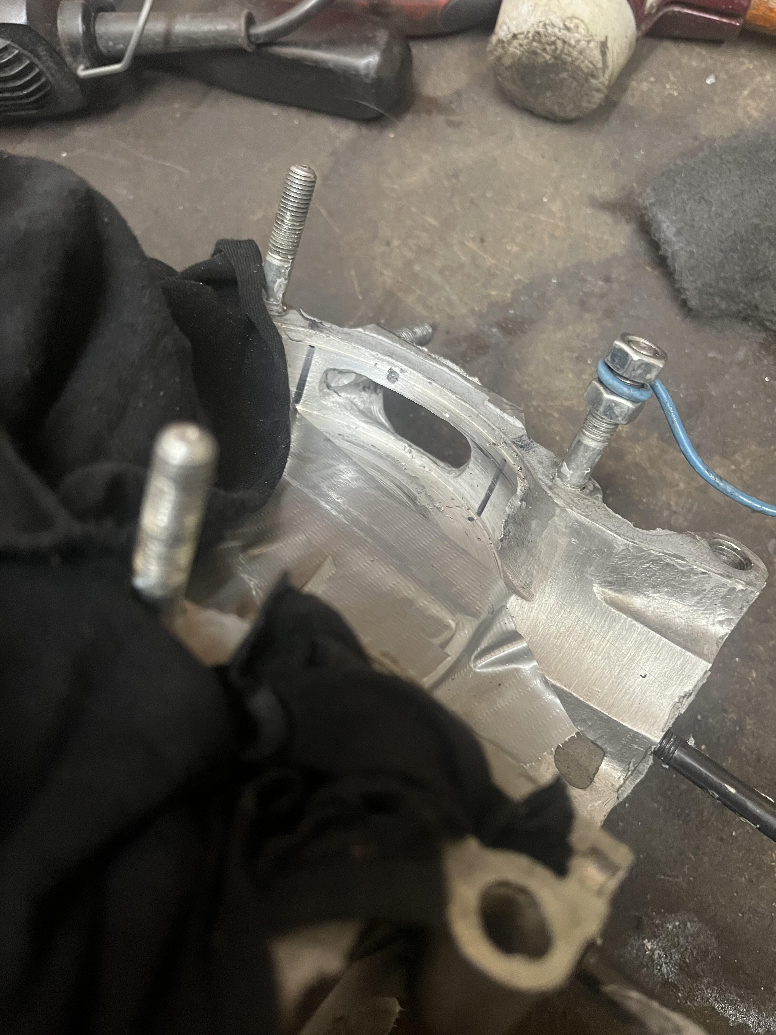

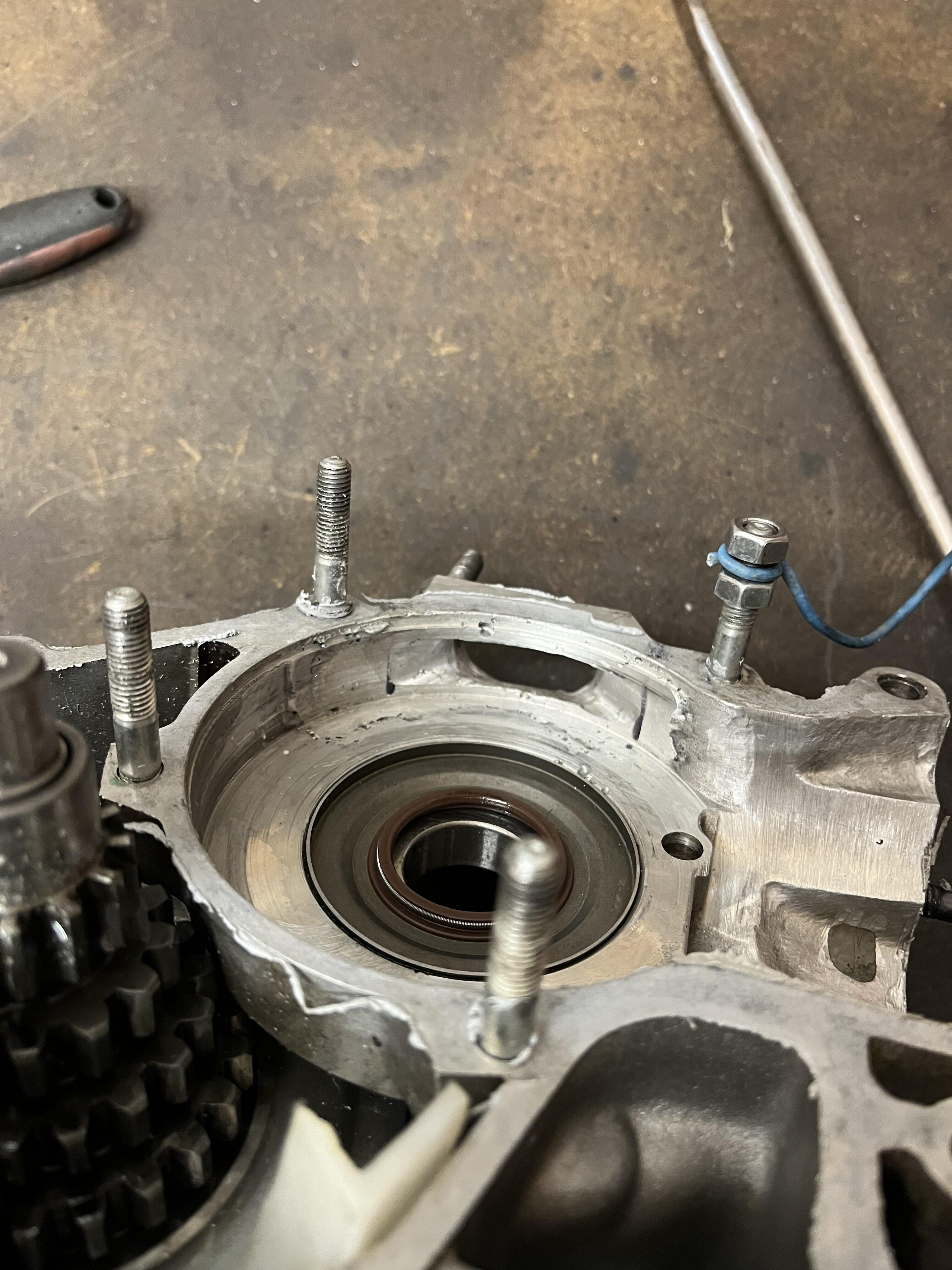

  1. Ich weiß ja nicht wie ihr messt, mit Rückenwind und liegend schaffe ich auch 115kmh. Aber mir reicht es jetzt, habe den Motor wieder aufgemacht und den Einlass auf ca. 125/68 gebracht.
  2. Hm ich kann es mir nicht erklären, sie dreht auch im 3. Gang nicht wirklich weit, maximal 90kmh. Übersetzung ist glaub ich nicht das Problem.
  3. Ja das werde ich wohl machen mit dem Einlass, achja das Polrad wiegt 2400g. Kann es auch daran liegen?
  4. Ich habe heute zuerst die QK auf ca.0,9mm gesetzt, das hat keinen Unterschied gemacht. Dann habe ich die SZ gemessen 170°/ 120°. Anschließend eine 1,5mm Fußdichtung verbaut (hatte nix anderes hätte lieber 1mm genommen). Und das Ding will immernoch nicht drehen, das Ding kommt bei leichtem Gegenwind auf 105. Ich werde jetzt die Tage nochmal den sr3.0 testen und wenn der auch nicht besser dreht im Winter den Einlass nochmal vernünftig machen. Die QK werde ich wieder erhöhen.
  5. HD ist mit Lambda rausgefahren. Habe die QK jetzt auch 0,8/0,9mm gesetzt. Dreht gefühlt nicht wirklich weiter aus, muss ich aber nochmal kit GPS prüfen. Nächster Schritt ist jetzt den Zylinder höher zu setze , hätte eine 1mm Fußdichtung da.

  8. Moin, Ich habe einen 177er gebaut und bin etwas enttäuscht von der Endgeschwindigkeit. Die Kiste läuft so 105 KmH. Ich häöte eigentlich damit gerechnet das dir locker 110 läuft. Habt ihr eine Idee was ich noch ändern könnte/müsste? BGM 177 Überströmer am Zylinder geöffnet und Gehäuse angepasst. 60mm Kurbelwelle Einlasszeit 112°/62° QK 1,3mm Zylinder maximal tief gesetzt SZ leider nicht gemessen ZZP 19° SI 24 bearbeitet 160be3 HD 145 160/60 Abgedrehtes Lüra 2200g Polini Box VMC Venturi PX 200 Getriebe keinen kurzen 4 23/65 Abgestimmt mit Lambda bei Vollgas 12,5
