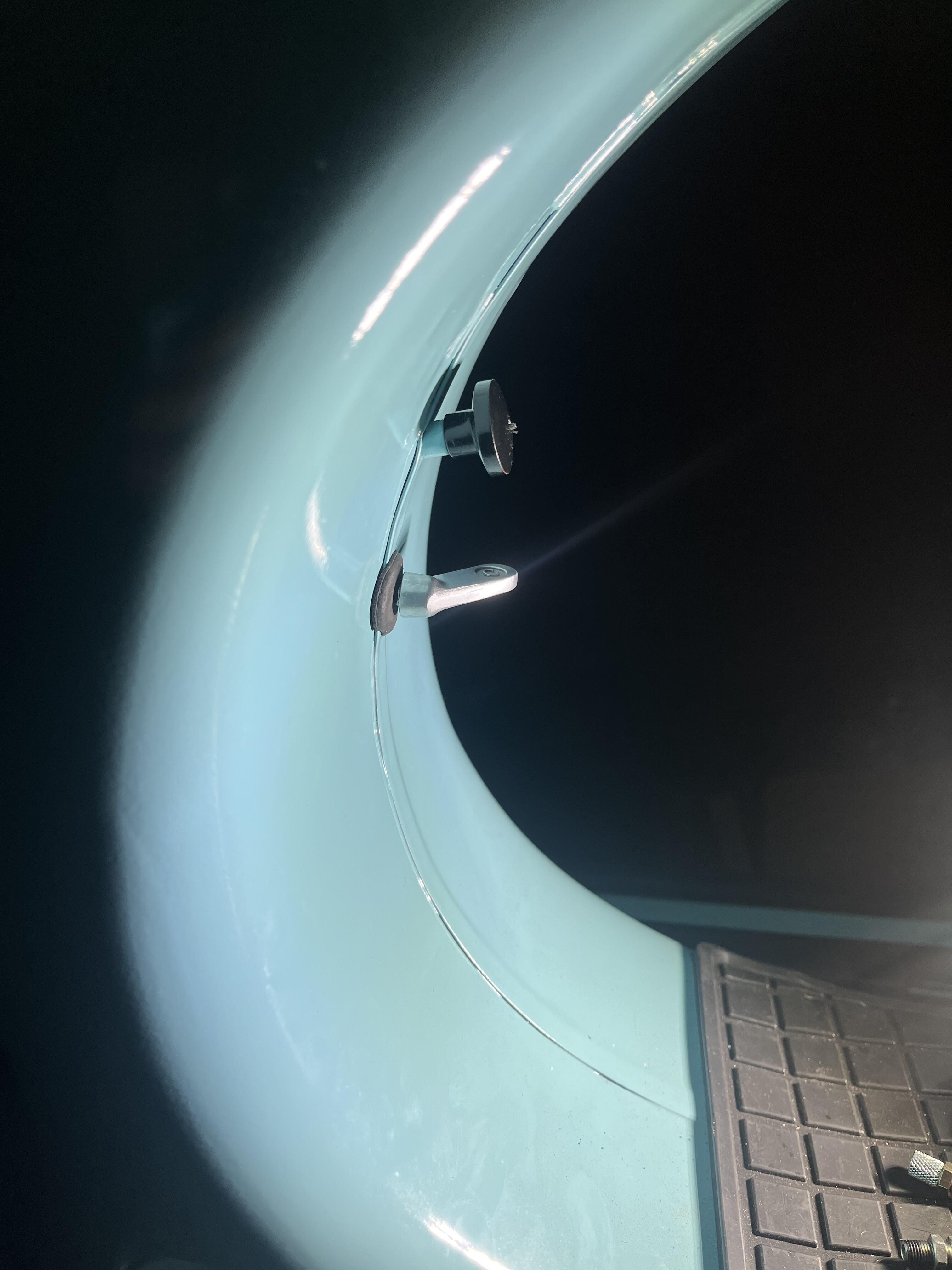

  6. Ich meine den abstand von der Kante wie hier rot markiert

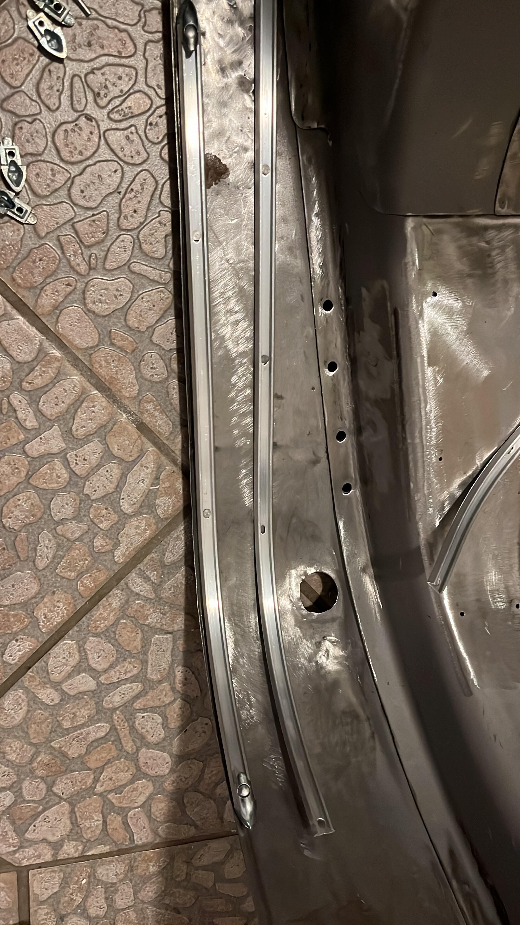

  7. Gibt es Tipps wie ich die Trittleisten bündig hinbekomme? Habe 2 verschiedene Sets bestellt, bei beiden sieht es so k**** aus.

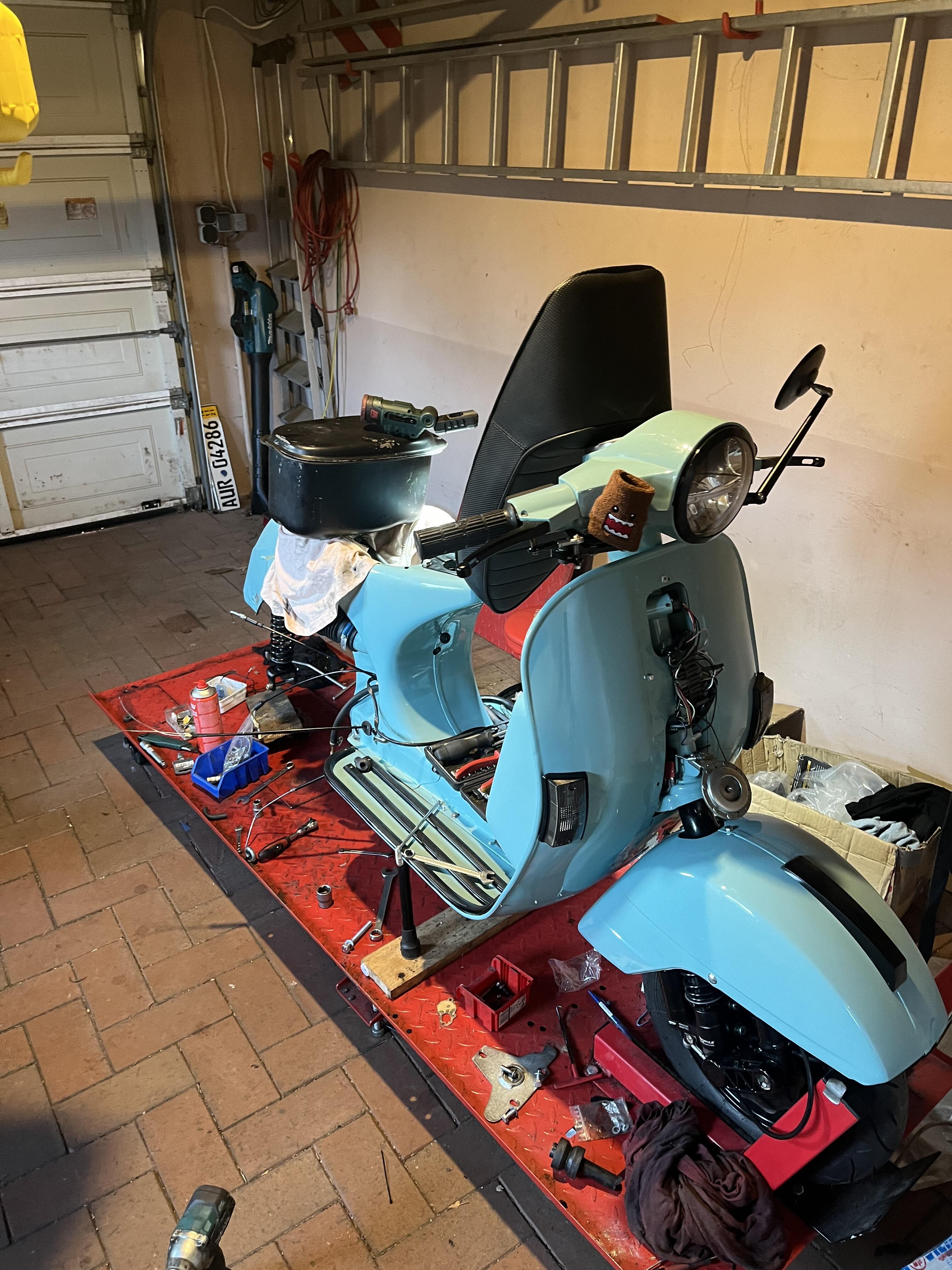

  13. Besser spät als nie, nur für dich. Die Karre ist jetzt wieder halb zerlegt, die Blinkerkontrollleuchte wollte nicht so richtig, ich habe ein anderes Blinkrelais verbaut mit Kontakt für die Kontrollleuchte, jetzt scheint es zu funktionieren. Der Motor wurde ausgebaut um mit @Schorse auf Leistungssuche zu gehen.

  17. Wurde eigentlich alles gut gemacht nur die Stelle für die Durchführung am ASS ist nicht so schön das werden ich noch etwas nacharbeiten.
  18. Das wäre auch meine erste Wahl aber auch gar nicht billig, gibts was mit Ähnlicher Charakteristik von Egig? Noch eine Frage, was für Stehbolzen benötige ich denn für den Quattrini ? Kann dazu nix finden.
  19. Moin zusammen, Das eine Projekt ist noch nicht ganz fertig, da wartet schon das nächste, diesmal für mich was ganz neues, Smallframe. Es ist dann ein Spezial Rahmen geworden mit schönen Eintragungen. Dieser wurde dann auf SS geschnitten, eine angepasste PK Gabel liegt auch schon bereit. Die Toolbox wird aber nicht montiert, gefällt mir nicht. Für den Motor war die Zielvorgabe was zu haben was ordenlich dreht, habe mich für folgendes entschieden und besorgt: PK Motor mit 3 Loch ASS Quattrini M1B 60 Fabbri Mower Welle 51/97 MRP Ansauger mit BGM RD350 Membran YSN 30 VMC Nebenwelle 10-14-18-21 Primärkit Fabbri Endurance 27/69 Der Auspuff fehlt noch, was wären da die Empfehlungen? Wie gesagt das ding soll ordentlich drehen. Die ersten Probleme gab es heute, passt der MRP Ansauger nicht mit dem Quattrini? Außerdem passt das PK Gehäuse nicht wirklich in den Rahmen, muss da die Schwinge bearbeitet werden? ? Das Loch muss ich wohl auch noch erweitern Bitte seit gnädig mit mir, wie gesagt ist der erste schmalrahmen für mich.
