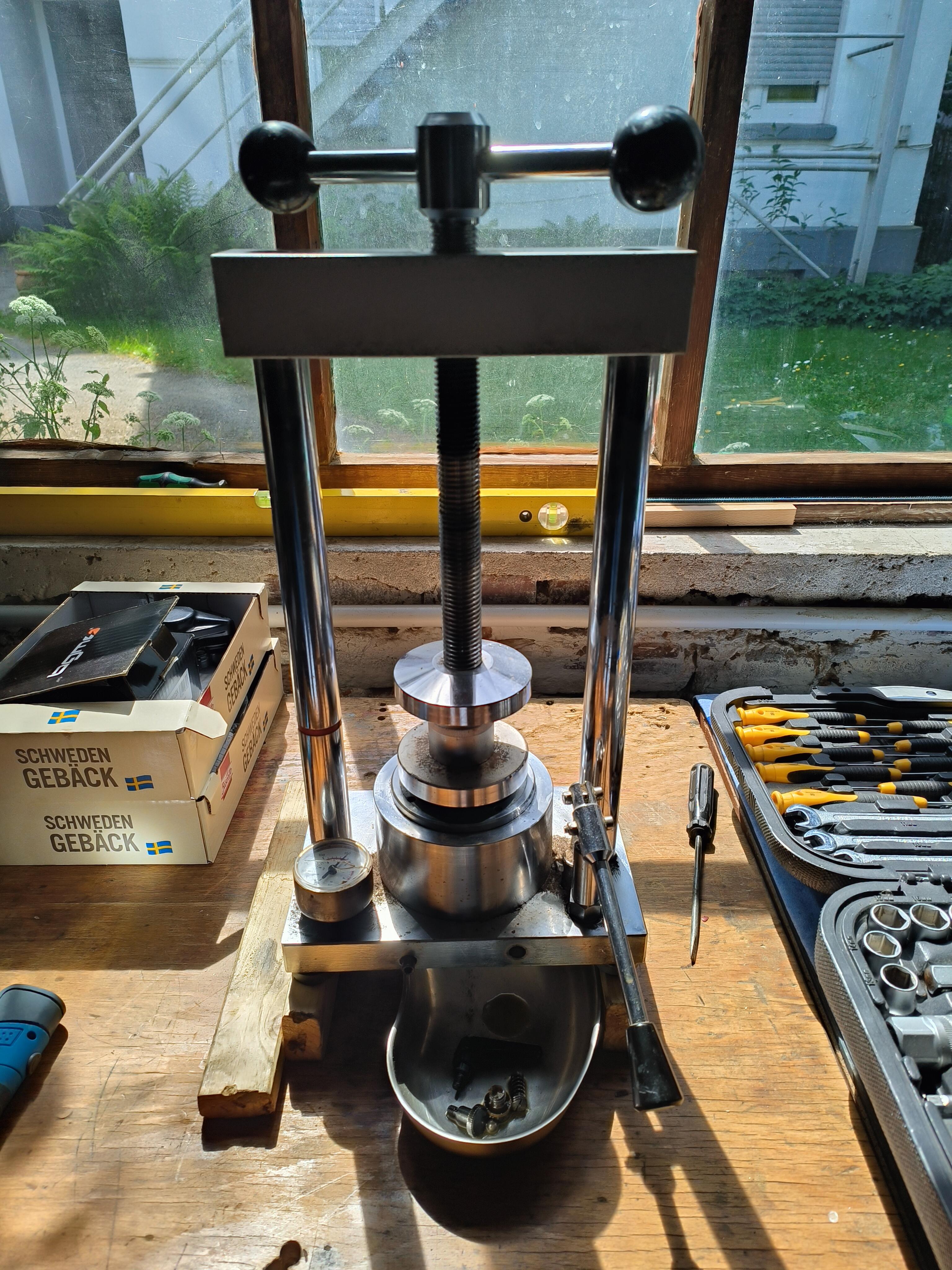

  4. Ich hab mal günstig eine Küvettenpresse erstanden - als Alternative. Da gehen ca. 1.5 - 2t drüber. Die Dinger haben ein gutes Eigengewicht und stehen schön stabil. Damit sollte man auch eine Gabel hinbekommen, hab ich aber noch nicht getestet.
