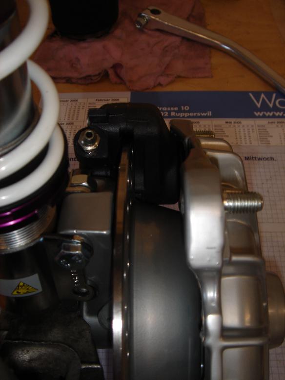

Also hab die Tage nochmal alles auf PK und PX Gabel mit Classic und SKR Sattel getestet! Resultat bleibt beim Alten, PASST NICHT MITTIG IM SATTEL!!! Hier die versprochenen Bilder: SKR Sattel (Classic genau der gleiche Abstand) auf Classic Komponenten Trommel abgenommen Dämpferaufnahme abgenommen Classic Sattel mit 1,5mm U-Scheibe zum Ausdistanzieren Letzteres wird wohl die Löschung sein, am Sattel mit dem Dremel noch etwas Platz Richtung Trommel schaffen und gut is. Was meint Ihr so dazu, wo habt Ihr genau unterlegt, habs noch nicht ganz gecheckt (SORRY)???

Hab hier so ziemlich das gleich Problem mit ner Grimeca Classic an PK XL Gabel! Schleift Sattel gegen Scheibe (ca. 2mm Versatz) und Sattel gegen Trommel bei normaler Montage Hab auch alles mehrfach kontrolliert, wie bereits von einwesen beschrieben!!! Die Teile hab ich alle im Sept/06 bei PIS bestellt. An meiner PX hat vor nem Jahr noch alles prima gepasst!!! Werd nochmal alles zerlegen und Detailbilder schiessen, alles mal auf ne PX Gabel stecken und noch einmal berichten!

@ t4 bs - schon ne Lösung gefunden? Hab die Tag ne PK Gabel für meine PV geschossen und mit neuen Classic Teilen (Trommel, Scheibe, Achsaufnahme) bestückt. Siehe da, der Bremssattel sitzt nicht mittig und schleift sogar ohne Beläge. Mit ner U-Scheibe zwischen Achsaufnahme und Sattel wäre die Scheibe mittig im Sattel, jedoch hab ich dann auch besagtes Problem mit schleifen an der Trommel. Wie schon erwähnt hat bei meiner PX alles prima gefunzt und mit der PK jetzt Probs. Spinn ich jetzt oder können die Grimeca Teile so ne Toleranz haben? Ist ja im Prinzip die gleiche Schwinge in der PX und PK, sollte sich also alles gleich verhalten! Bau jetzt erst ma alles auf ne PX Gabel um zu vergleichen!!! Kennt jemand das Problem???
