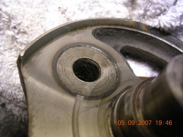

  7. Wie meinen? Andere Welle, andere Frage? Wie kann sowas sein? Orginol so? grüsse Christoph Edith meint noch das die Welle am verklebten Drehschieber geschliffen hat, was zum anlaufen der Drehschieberfläche führte. Also entweder ist der kleber aufgequollen (oder ähnliches) oder die KW hat sich verdreht.
  8. da habt ihr wohl schon recht, hab eigentlich nur auf die antwort gehofft das jemand sagt, "halb so schlimm, die Pleuel sind aus einer spezial legierung und laufen zu 20% immer so an" somit kann das topic schon wieder geschlossen werden. Danke Christoph

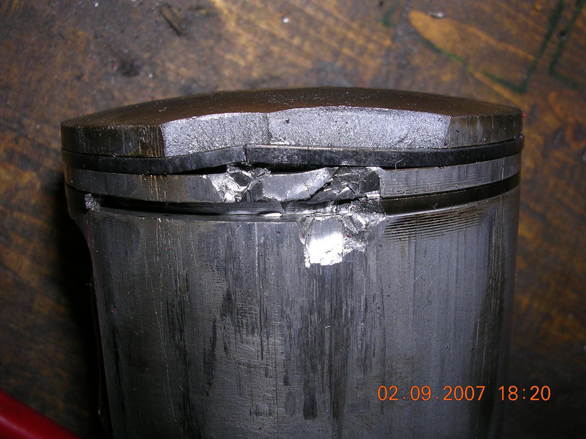

  23. das ende meines alltagsmotor. Und der beginn meines neuen Alltagsmotor Kann mir vielleicht jemand sagen wie sich der Riß ausgebreitet hat.
