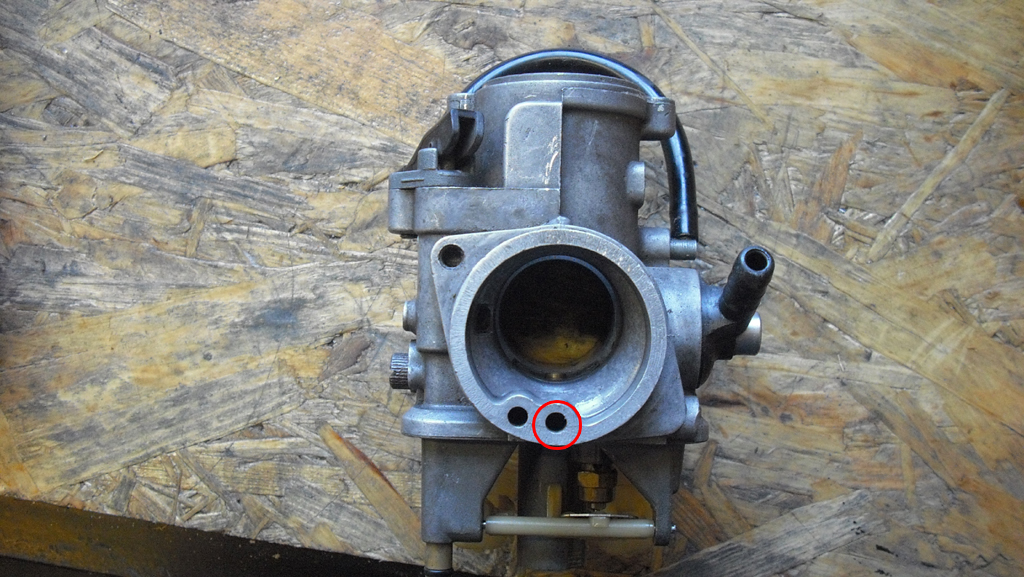

  6. da weiß echt keiner was??? ja scheiße... braucht wer nen 30er dello mit eben obigen problem... hab kein bock mehr auf die scheiße.. 30er TMX ist bestellt! basta!
  7. 30er PHBH bea sagt gerade, dass es sich bei dem bild um den 28er PHBH handelt... allerdings hat der 30er haargenau das selbe problem...
  8. hallo beinander, kann mir wer sagen, wozu der kanal bei den dellogasern dient? scheint zur hauptdüse zu gehen ... mein problem ist: aus dem markierten kanal drückts mir ganz heftig sprit raus... dazu muss der motor nicht laufen, oder gekickt werden oder sonstiges... einfach benzinhahn aufdrehen und schon sprudelts da raus... hab jetzt schon ewig rumgemacht... schwimmer macht eigentlich zu... was kann es denn noch sein, dass es mir bei 2 gasern da den schlotz rausdrückt?

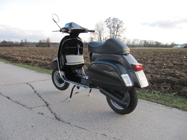

  11. ist nicht meine... hab mir wie oben bereits geschrieben das bild nur ausgeliehen ;) meine xl2 ist das absolute kackfass ;) hab ich für 15 € mit obilack und rolle bepinselt (natürlich erst vom rost befreit und grundiert), hauptsache rostet nicht weiter ;)... der rahmen ist eh ziemlich hinüber.... und da wird nicht mehr arbeit reingesteckt, weil steht sowieso den ganzen tag am bahnhof... die alte schlampe... hauptsache sie rennt ordentlich ;) für die schönheit muss die blinkerlose PK herhalten :)
  12. also zu allererst muss ich die xl2 mal bisschen verteidigen... ja obwohl sie scheiße aussieht... denn vom fahrkomfort her ist die xl2 bank schon echt klasse! so hier mal ein bild vom VO user chefkoch ... finde die zählt noch so zu den schönsten xl2... - plastik heck ab - heck-cut - rüli - sitzbank - trittleisten
