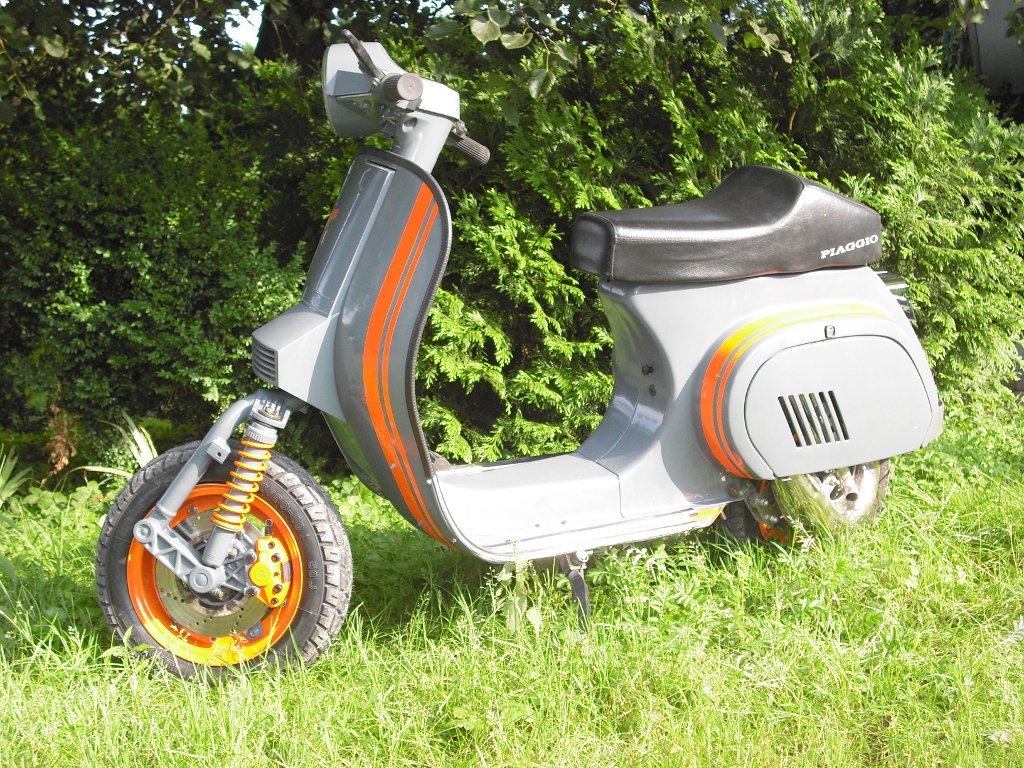

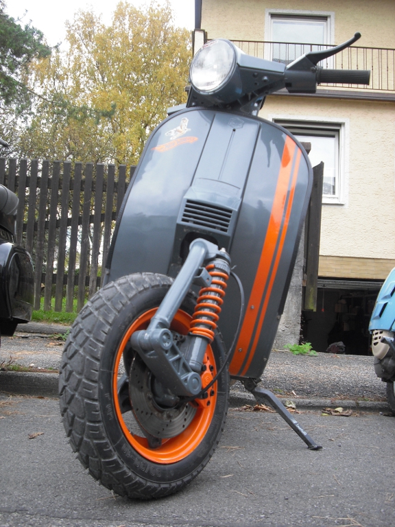

  13. noch nicht ganz fertig... aber ich konnts nicht mehr erwarten :) soderla jetzt mit GPS, Heidenau K58 100-80/10 und mit Edelstahl Spritzschutz :) und skr gabel

  21. zwecks skr gabel: am besten eine komplette skr-gabel bestellen (also mit dem ganzen bremsgedöns) oberes lenkrohr von der pk bestellen (aus unfallroller am besten... ich hab 5 ? bezahlt ;) ) nach genauem ausmessen und ausrichten, skr gabel oben abschneiden und anfasen selbsiges mit dem pk rohr.. auf richtige länge schneiden und anfasen rohreinsatz (darum, weil da nachher noch die tachowelle durch soll) anfertigen mit (ich glaub aussen auf der einen seite 24mm und auf der anderen 22mm .. am besten einfach innendurchmesser der beiden teile nehmen) die beiden teile jetzt mittels des rohreinsatzes verbinden und an der fase nach dem ausrichten zusammenbruzeln... die kotiaufnahme der skr gabel wegschneiden und dir was einfallen lassen um den koti da wieder passsend dran zu bekommen :D aufnahme basteln für den bremsbehälter am lenker fertig :)
