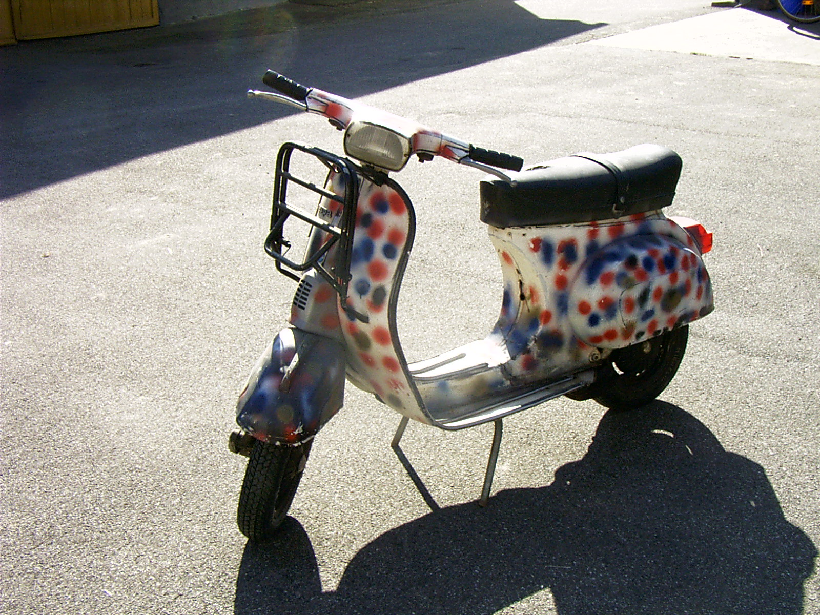

  7. Ich hab genau das gleiche Problem bei meiner SR. Mit Graffitientferner geht garnix, hab das Zeug schon über 30 Min. einwirken lassen, aber der Lack macht nicht mal Anzeichen zu schwächeln. Wer hat noch einen Tipp, wie man den Lack wegbringt? Ich bräuchte irgendwas, das noch einen Tick aggressiver ist als Graffitientferner! Ansonsten hab ich bei meiner Special sehr gute Erfahrungen gemacht mit Graffitientferner: vorher: nachher: Mittlerweile hab ich fast 4 Dosen Graffitientferner draufgesprüht. Das Anstrengende an der Sache ist, dass man stellenweise 3 Lackschichten entfernen muss, um an den Olack zu kommen. Ist auch noch nicht fertig, wie man am Kotflügel sehen kann. Dann muss der Lack auch noch gereinigt und ordentlich aufpoliert werden. Denke, dass man den diesen Olack auf jeden Fall erhalten sollte, auch wenn die Patina schon ordentlich ausgeprägt ist.

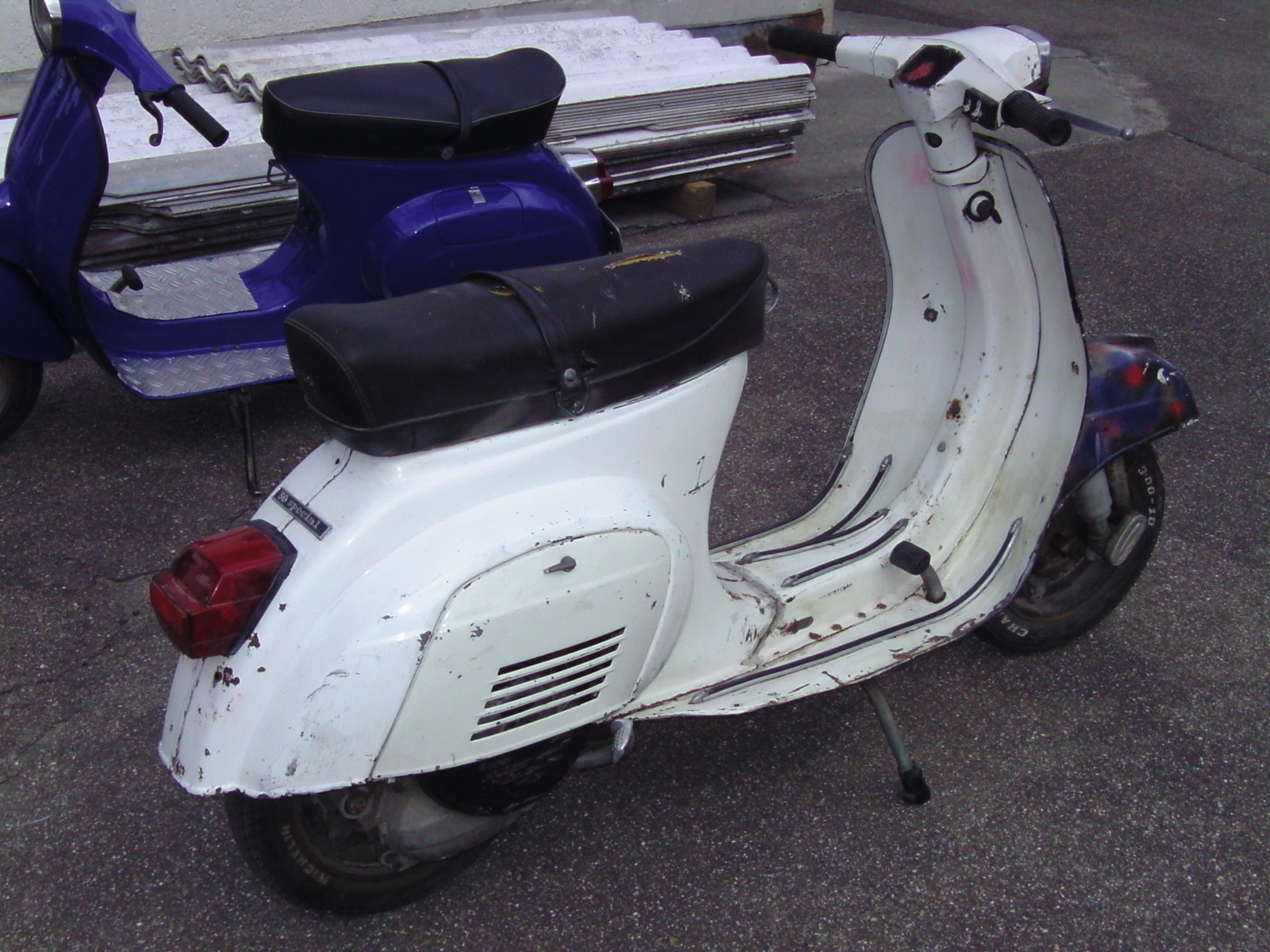

  9. Nachdem auch schon einer die Flex angesetzt hat am Beinschild und Kotflügel ist der Rahmen so gut wie nix mehr wert. Wie schon geschrieben kommt´s halt auf den Motor an. Trotzdem würd ich für diese Kiste niemals mehr als 150 ? hinlegen!
