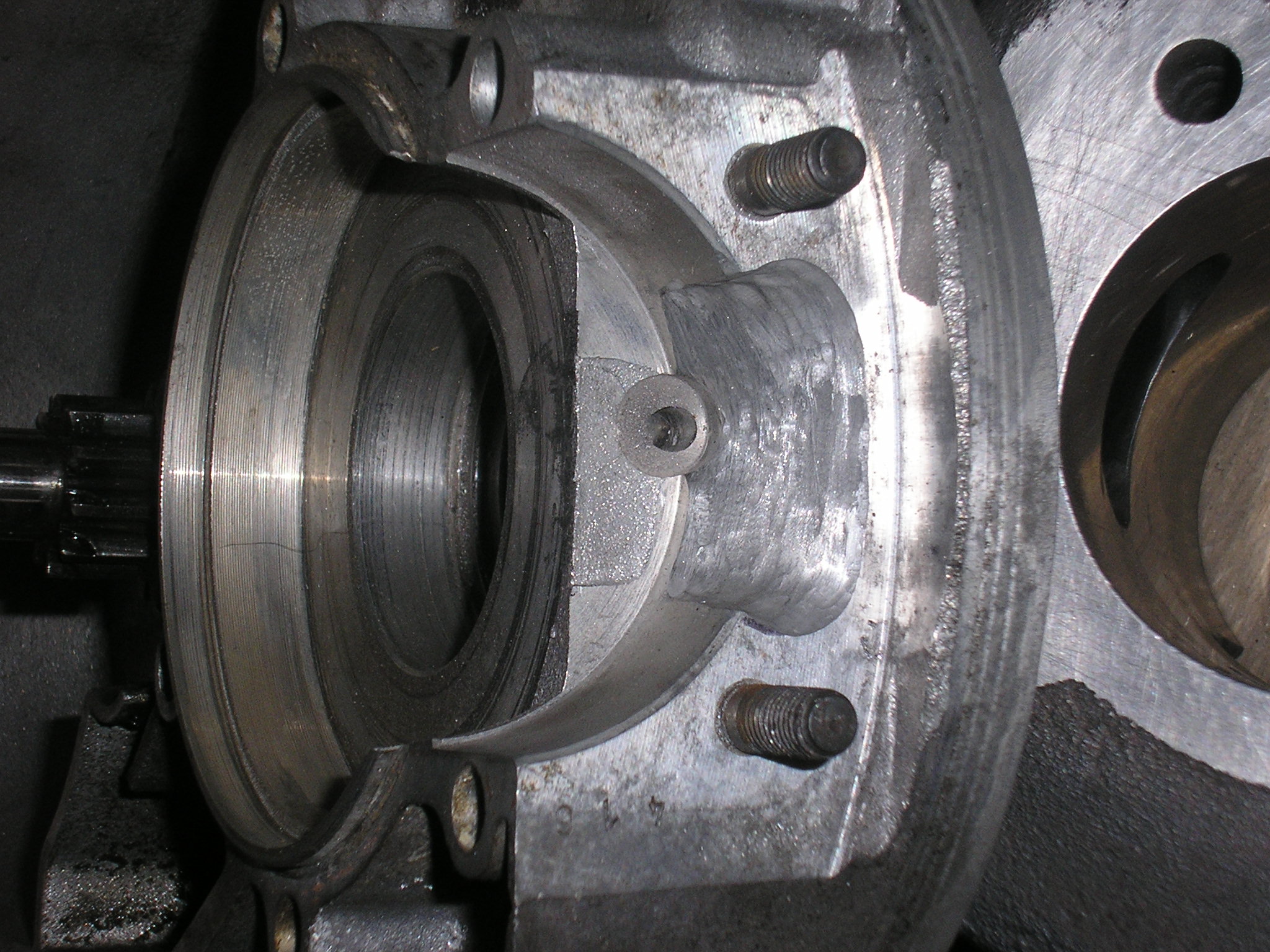

so nach längerer zeit kam ich mal wieder ans schrauben überströmer sind geglättet!!!! und nen gaser habe ich jez auch. eigentlich war nen 25er dello vorgesehn allerdings habe ich dann nen 27er mikuni hier im forum gefunden und habe denn vorgezogen nun muss ich mir nur nen passenden ansaugstutzejn bauen nur wie??? ich dachte mir da mein vadder sehr gut löten kann mache ich den aus kupfer habe nur angst, dass der stutzen das gewicht nich aushält.... eine andere überlegung von mir währe schweisen gewesen... aber dann komplett aus stahl... oder habt ihr noch ne andere gute idee???? und mir wurde zwar gesagt ich solle den nach draußen legen den gaser nur wird das glaube ich ohne ausschnitt nix deswegen tendiere ich allmälich doch wieder dazu den nach innen zu legen oder hatt schon jemand ne möglichkeit gefunden ohne den rahmen zu beschneiden den vergaser nach außen zu legen????

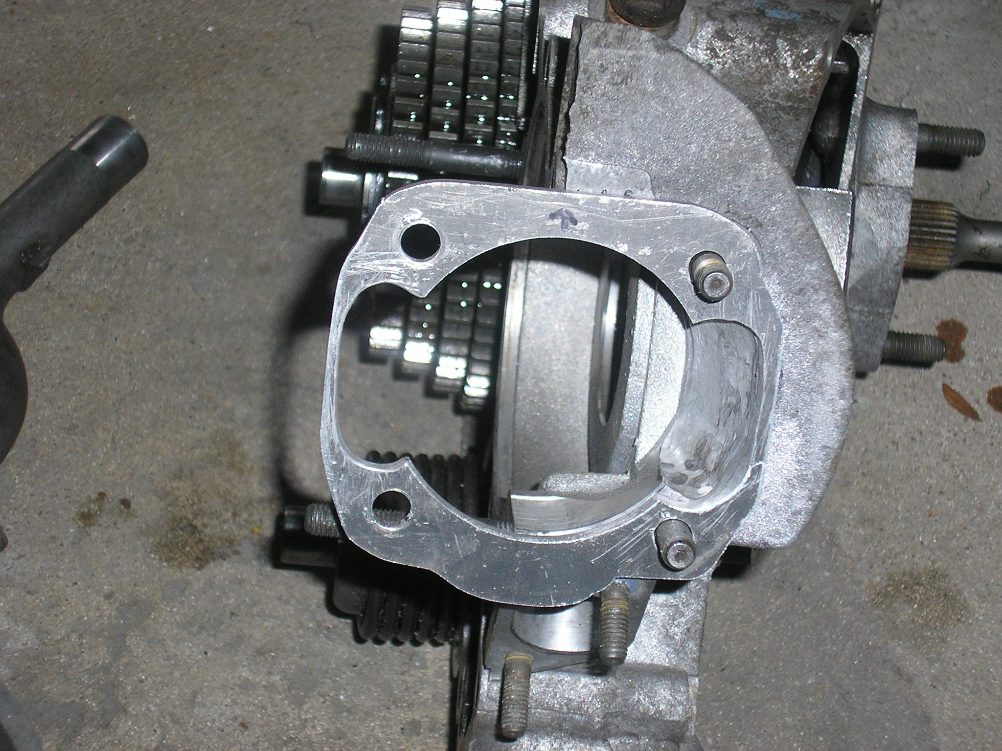

so heute schon angefangen die überströmer ans gehäuse auzupassen bilder folgen... aber hat nicht noch wer anders bilder von seinem gehäuse????? so als anschauungsbeispiel????? ach ja ansaugstutzen dauert noch da der vergaser noch nich da ist- short question...

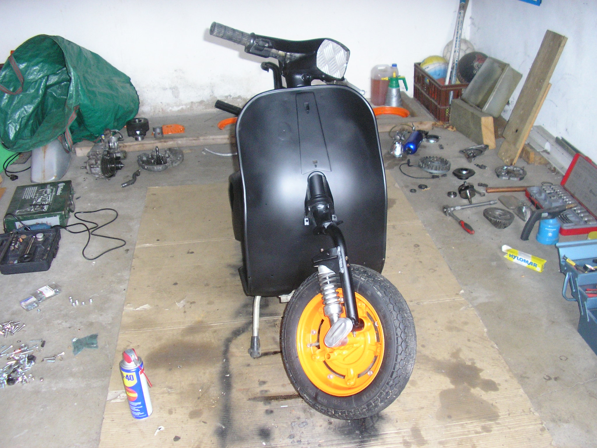

so habe heute zum großteil gelackt... matschwarzer ramen mit orangen anbauteilen mir ist aber aufgefallen das ich ziemlich schlampig gespachtelt/geschliffen habe ist aber egal hauptsache kein rost und viel leistung.... wenns fertig ist gibt es auch bilder..... icfh habe mir auch nen 26er mikuni besorgt.. aber wie soll icxh den ansaugstuzen machen?? vergaser im rahmen oder außen am motor also ne rechtskurve im ansaugstutzen..... was ist so zu empfelen????- vespa pk fragen "anfänger2 setup bla bla ^^

hier noch nen paar bilder und es wird wascheinlich nur nen 24er gaser weil ivh keinen größeren finde...... und gibt es noch verbesserungs vorschläge an meinem einlass????- Mein kleines Quartermileprojekt

so habe die karre auseinander werde demnächst noch bilder online stellen aber ich habe noch fragen muss ich ne vorderradbremse haben laut sprintregeln???? und kann ich anstatt der federbeine stangen einsetzen also quasi kein fahwerk????? wollte hinten nen bischen höher also längere stange und vorne tiefer also kürzere stange wie ori federbeine..... spricht da was gegen????- Vespa Teile
