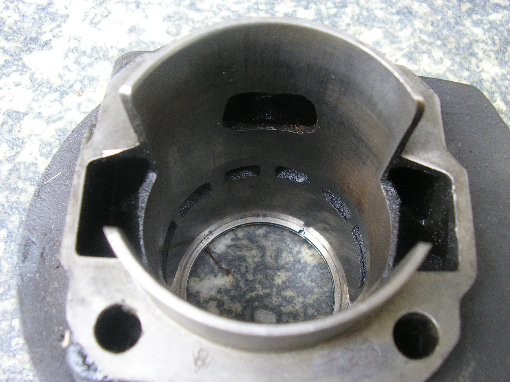

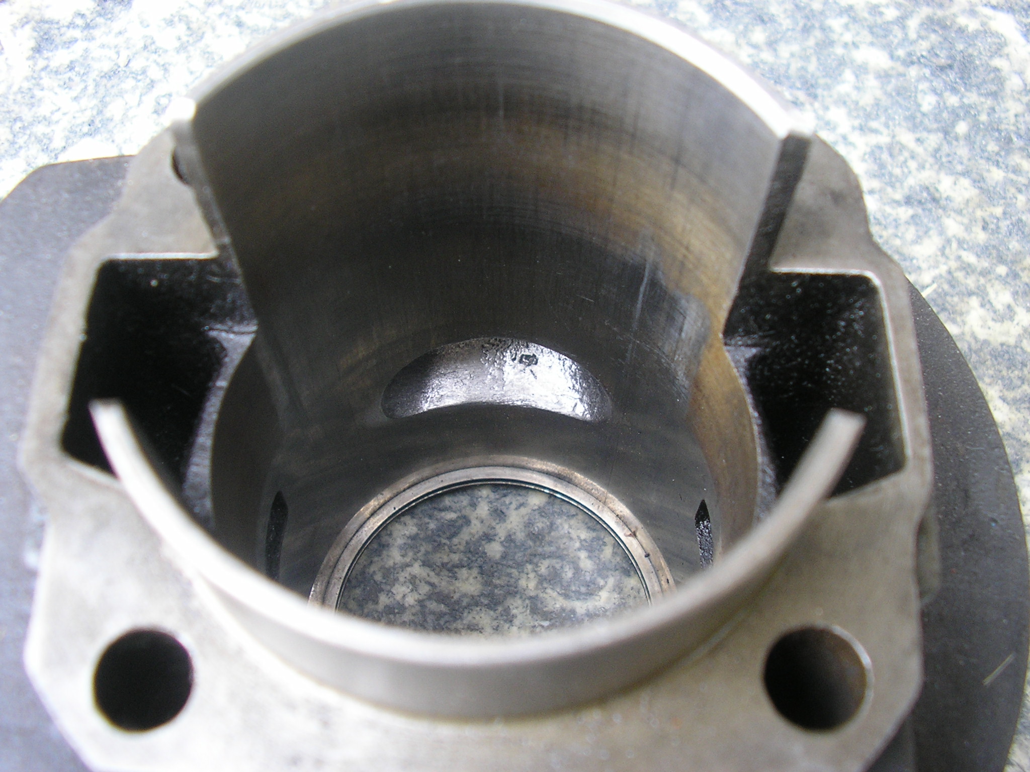

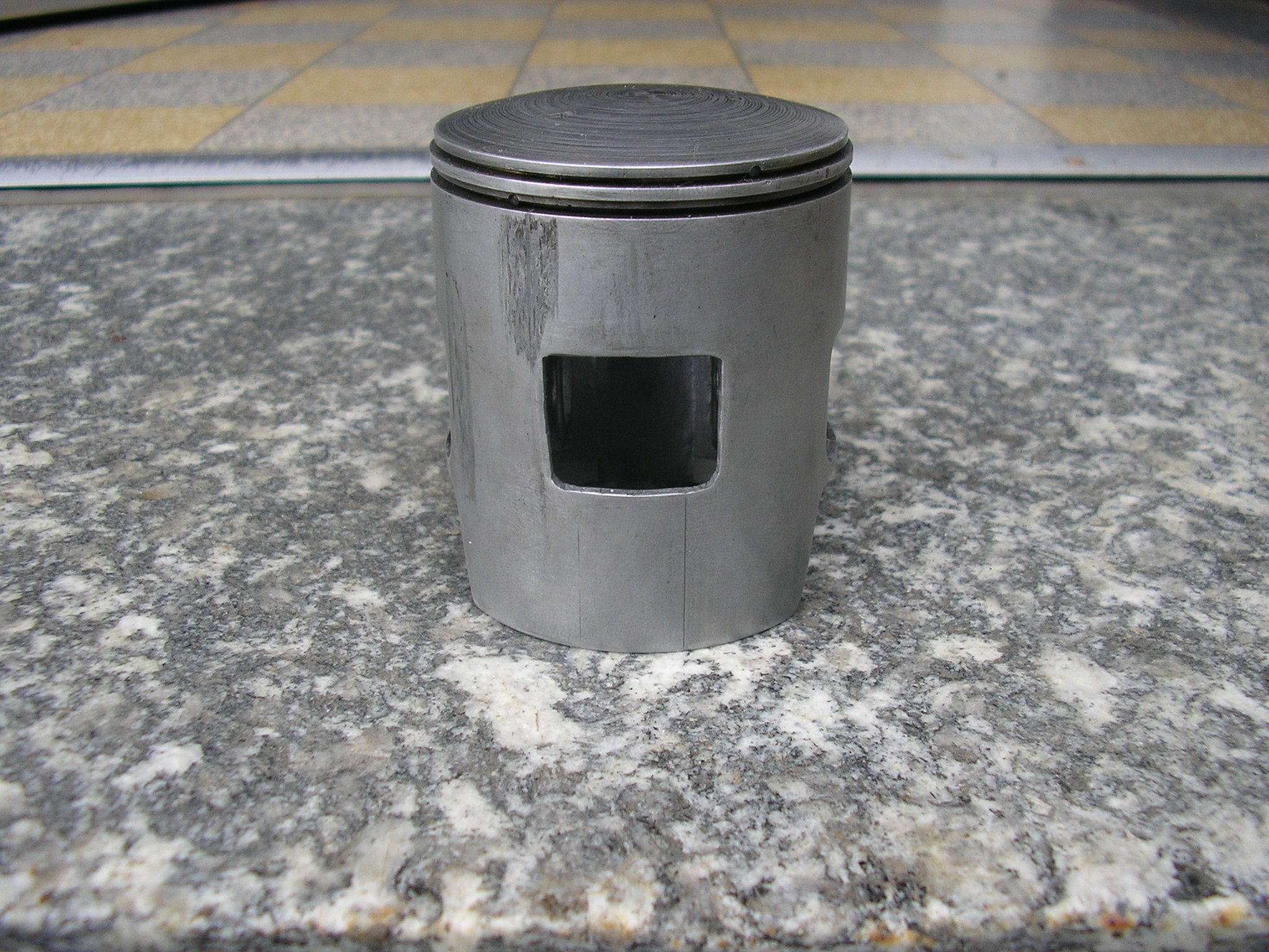

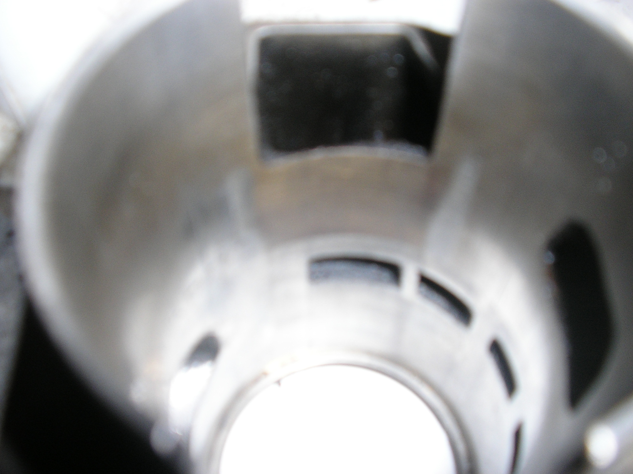

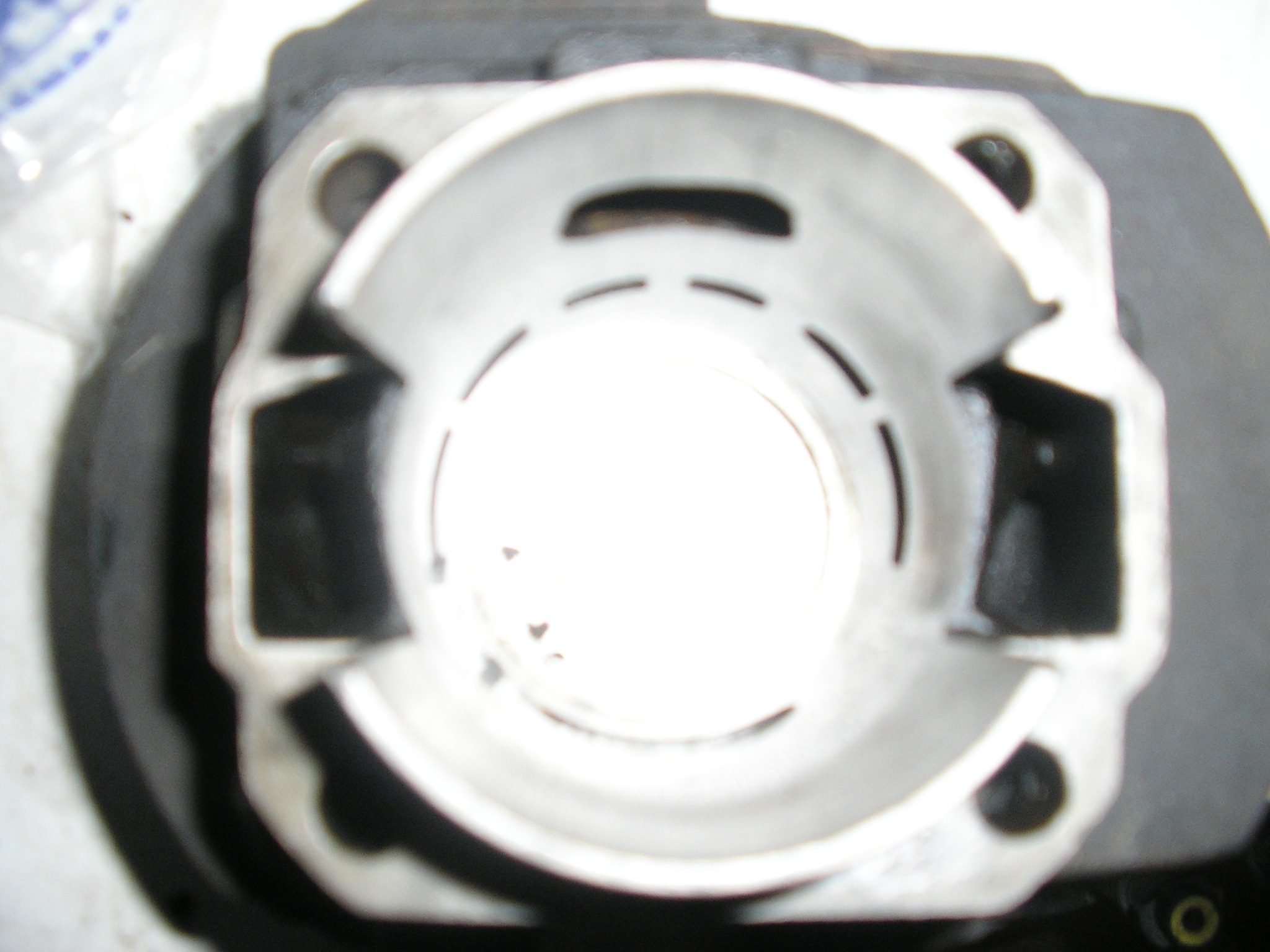

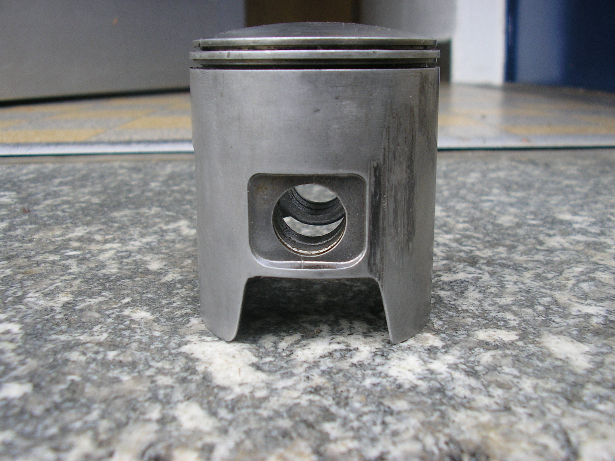

  9. hi ich wollte wohl mein neues projekt vorstellen und zwar soll es nen quatermileracher werden. die grundlage ist eine n50 special von 1983 mit blinkern und 4gang ich wollte die karre erstmal so clean wie möglich machen im moment ist sie noch sehr rostig und gammelig aber nix cutten!!!! nun mein geplantes setup ich habe noch einen 130er metrakit (wie der alte polini mit 2 L-ringen) liegen hat zwar schon etwas gerieben aber das geht denke ich noch. der soll noch bearbeitet werden. diesen wollte ich über membran am gehäuse mit nen 25-30ieger gaser beatmen. auspuff habe ich auch noch. es ist ein simonini righthand. was haltet ihr von dem setup??? und wie soll ich den zylinder bearbeiten?? die aktuellen steuerzeiten liegen bei üs: 131,4grad auslass:177,8grad und auslassbreite 35mm ja den auslass muss ich noch schön trapezförmig machen und erweitern so auf ca 65%-70% und abdrehen wollte ich auch noch dachte so an oben 3mm und unten 2mm und dann mit ner 5mm fußdichtung fahren dies ergibt dann üs: 134grad auslass:183grad nur wie soll ich die überströmer und den kolben bearbeiten??? hier noch ein paar bilder
