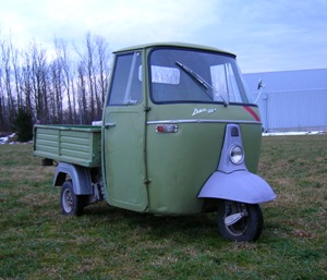

  1. Hallo, eine gute Modellübersicht gibts hier. Die Lampe am Kotflügel hat nur das C Modell und frühe Pentaros. 1000 ? ist ein realistischer Preis für eine relativ komplette Restaurationsbasis. Allerdings mit Pritsche. Fahrzeuge mit Kastenaufbau werden selbst in IT sehr selten angeboten und der Preis ist entsprechend höher. Guten Rutsch Josef

  9. Die hat allerdings keine 500ccm, sondern 175. Heißt nur Ape 500 weil 500 Kg Zuladung. Mal so als Vergleichswert: Vor kurzem hat ein Händler diese mit TÜV für glaub ich 2300,-? oder so angeboten und wohl auch verkauft.
  10. Bitte. Welches Modell?
  11. Hallo, Da gibt es einige verschiedene Modelle die 1969 gebaut wurden: erste Ape 50 (TL1) Ape 350 (AE 02, 125ccm) Ape 400 (AE 2, 150ccm) Ape 500 (AD 2, 175ccm) Die Großen Api von 69 schauen alle so aus und unterscheiden sich eigendlich nur durch die Motoren und maximale Zuladung: Edit sagt noch das es ja 69 auch schon die MP (Motor hinten) Modelle gab: Ape 500/MPR (MPR1) Ape 550/MPA (MPA1) Ape 600/MPV (MPV1) Bilder gibts auf http://apepiaggio.altervista.org/telai.htm Josef
