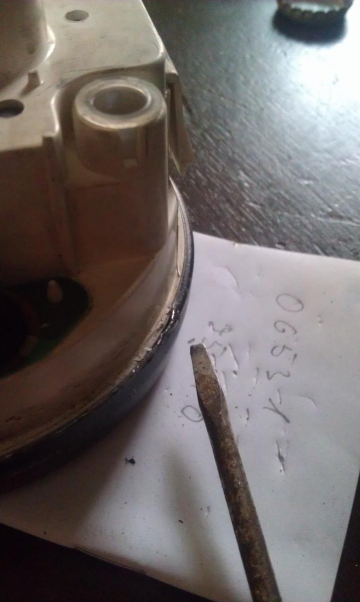

Hi, um den Tacho zu öffnen musst du den Metallrand aufbördeln, siehe Bild. Also, ohne Beschädigung geht das nur schlecht. Schöne Grüße, GFW
