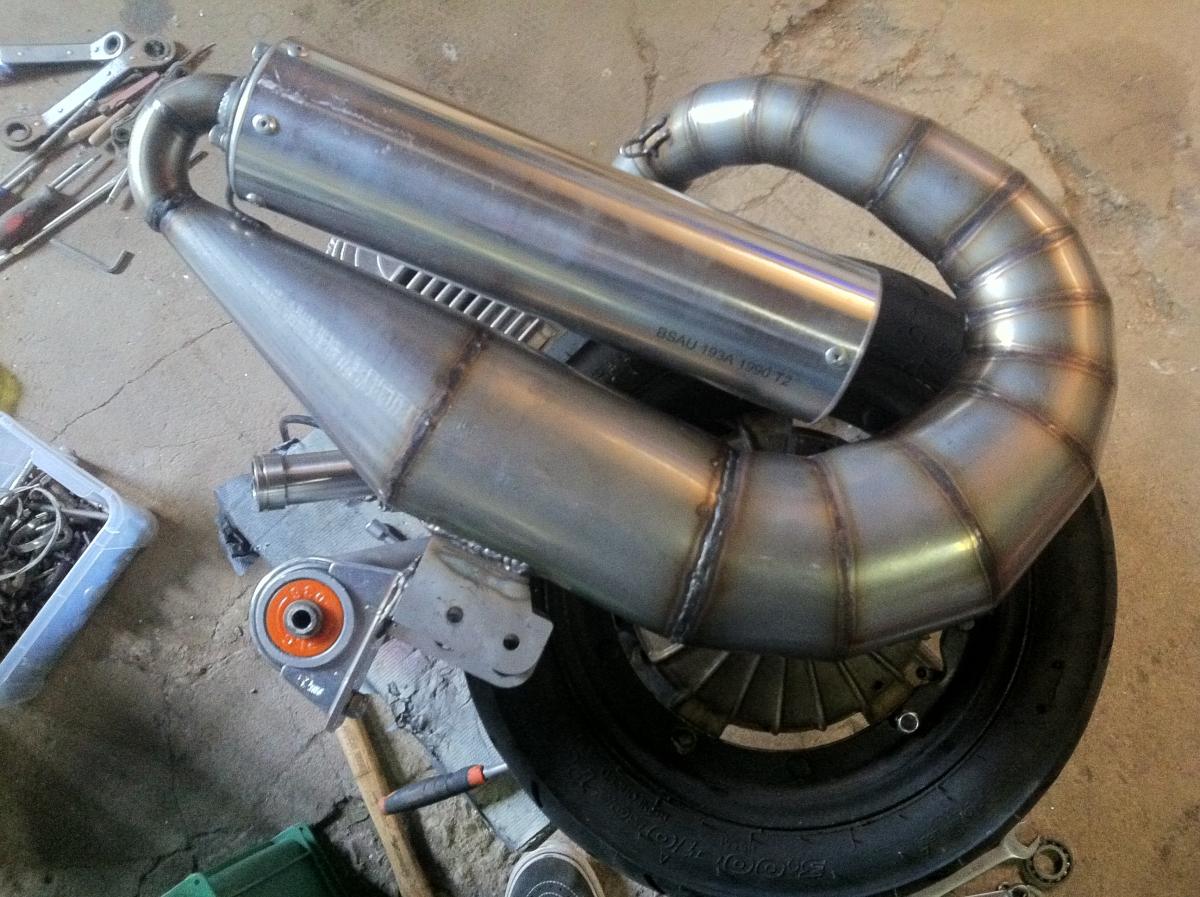

  13. Wie reagiert denn das Ding auf den Choke? Macht's Unterschiede ob Du schnell oder ganz langsam Gas gibst? An Fahren ist ja nicht zu denken, also macht die Karre die Probleme auch im Leerlauf?
  14. Wo kommst Du denn her? Auch bei bester Beschreibung der Probleme ist eine Ferndiagnose oft schwierig und birgt die Gefahr, dass man Kleinigkeiten übersieht. Vielleicht kann ja noch ein zusätzliches paar Augen draufschauen?
  15. Ich sag mal so, keine Antwort zu erhalten wird für mich keine Lösung sein. Ich will von solch einer Art und Weise zum jetzigen Punkt aber nicht ausgehen und hoffe erstmal auf einen brauchbaren Lösungsansatz. Und selbst wenn ich das WIGen könnte, die optik würde bei mir deutlich darunter leiden und das möchte ich eigentlich vermeiden. Dann wäre eine lackierte stahlvariante ja die bessere Wahl gewesen. Edit: Um mal wenigsten etwas kleines Ontopic zu leisten - der Zylinder konnte in meinem Fall ohne weitere Bearbeitung auf M7 Stehbolzen gesetzt werden. Ist zwar nicht selbständig draufgefallen, aber aufbohren war nicht nötig.

  22. So, ich hab das Spielchen mal mit ausgebauten Motor gemacht - wenn ich später Zuhause am Rechner bin lade ich mal ein paar Bilder hoch. Vielleicht fällt euch da dann ein Denkfehler von mir auf. Die Hoffnung stirbt bekanntlich als letztes.
  23. Ares ist jetzt von der Charakteristik nicht das was ich wollte. Deswegen ja auch der nitro. Aber Geld hab ich ohnehin keins mehr.
  24. ich werde gleich, weil ich ja ohnehin nicht weiterkomme, den Motor komplett rausnehmen und versuchen nachzuvollziehen wo's jetzt genau hängt. Das macht mir aber den Eindruck, dass es mehrere Baustellen sein werden.
  25. Was glaubst du, was ich schon alles versucht habe? ich bin aber tatsächlich mit meinen Fertigkeiten, die ich über 25 Jahre gesammelt habe, am Ende. Ich habe natürlich eine entsprechende Mail an den Hersteller geschickt und erhoffe mir kurzfristige Lösungsansätze.
