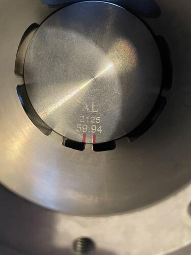

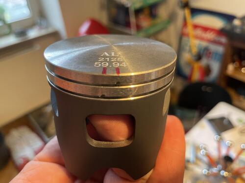

  21. Wie hast du denn die O-Ringe für die Einlassseitigen Stehbolzen montiert? Trocken auf aufgeschoben? Welche Stehbolzen hast du verwendet? Was den undichten Ansauger betrifft - eben mal auf einer Planflöche getestet, scheint weder der Ansaugstutzen, noch die Membran wirklich Plan zu sein. Sieht sauber bearbeitet aus - ist aber ein Punkt den ich vorher besiegen werde. Vielleicht ja auch der Knackpunkt bei dir? Wo wir schon Planflächen sind - ich hätte gerne die Bereiche unter den Stehbolzenmuttern einlassseitig gerne sauberer bearbeitet, um hier noch mit vernünftigen Bundmuttern eine Undichtigkeiten entgegenzuwirken. Bin mir noch nicht sicher, wie ich das handhaben soll.

  23. Was genau ist denn noch gut, wenn die Kolben nichts taugen, die Beschichtung neu gemacht werden sollte, einige daran verzweifeln den Kopf dicht zu bekommen, die Stehbolzen-O-Ring Lösung nichts taugt, die RD-Membran auch nicht die ideale Lösung ist? Habe ich noch was vergessen? 😄 Ich mach‘ jetzt mal mit meinem Motor weiter - hoffentlich macht der nicht schon auf der Werkbank die Grätsche.
