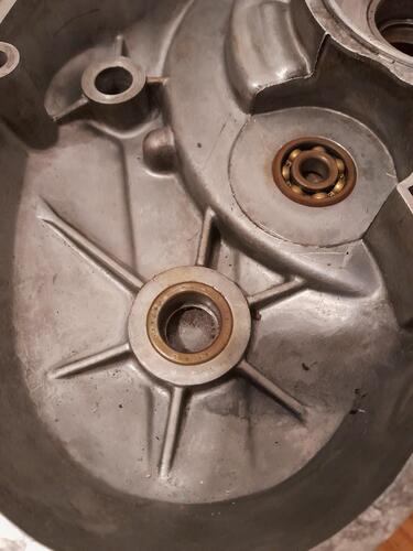

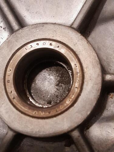

  3. Der Außenring ist eingepreßt und der Nadelkranz ist lose. Den Außenring 13906 gibt es mMn. nicht mehr zu kaufen. Den Nadelkranz gibt es z.B. von SKF zu kaufen. K 16X20X10 Wenn es dir den Nadelkranz zerlegt hat, dann könnte das Spiel davon kommen.

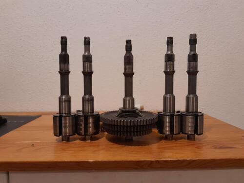

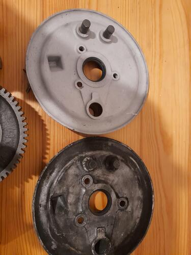

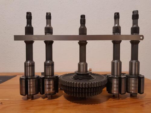

  5. Die Hauptwelle der 1.Serie ist anders als bei der 2.Serie und PK. Die Welle ist 5mm kürzer, 1.Serie Gehäuse ist etwas schmäler. Auch das Nadellager der Hauptwelle ist ein anderes. Bremsgrundplatte kannst Du auch keines von der 2.Serie nehmen, da das Lochbild ein anderes ist. Musst also zwingen bei einer von der 1.Serie bleiben. Ka ob es das als Nachbauteil gibt. Gebrauchtes wirds wahrscheinlich auch schwer sein was aufzutreiben. Ich würde das ausrichten und schweißen. Bei Bedarf schreibst mir eine PN. Für mich ist aber immer noch nicht klar, wo das Spiel genau herkommt. Hast Du damals das Nadellager der Hauptwelle gewechselt? Nicht das es dir das zerlegt hat, wie gesagt, das ist bei der 1.Serie ein anderes. Mach mal ein Video vom Spiel der Hauptwelle. Hauptelle in der Mitte ist 1.Serie
