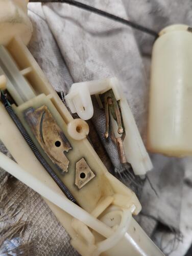

  14. Sorry habe die Infos mal oben gepdated.

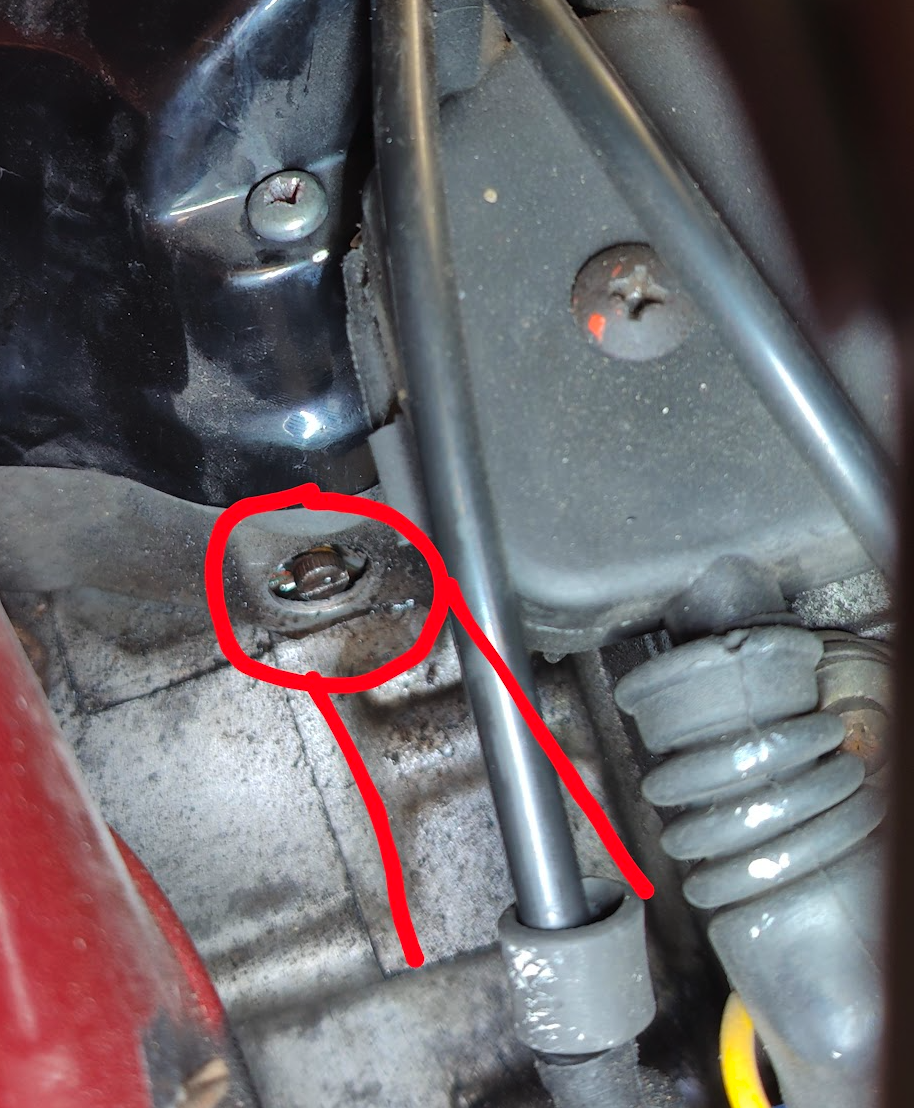

  15. Guten Morgen zusammen, ich habe eine Frage zum 20er SI Vergaser an meiner Cosa. Ich merke dass trotz herausdrehen der LLG-Schraube die Gasrücknahme nicht sondern gut ist. Heißt nicht dass das Standgas hochstehen bleibt, aber es geht weniger schnell auf Normal zurück. Außerdem wenn ich im Stand minimal am Gashahn ziehe, dann geht die Drehzahl auf ~1.5-2k für ein bis zwei Sekunden. Nicht immer, aber schon häufig. Aktuell bin ich glaube ich bei ca. 2 1/2 - 3 Umdrehungen raus, habe dann gemerkt dass die Schraube sehr leichtgängig ist und zu dem sehe ich leichten Benzinverlust am Block, zu dem steht etwas Benzin innerhalb der Wanne am Rand. Update: Vergaser habe ich im U-Schallbad gereinigt, danach lief dieser bedeutend besser. Motor ist vor ca. 300km revidiert worden, Gesamtkilometer der Cosa 13.5k. Habe dazu mal ein Bild gemacht mit Markierung. Meine Frage: Ist es denkbar, dass das Gewinde der LLG-Schraube ausgenudelt ist und daher auch bisschen Luft zieht? Wenn ja, wie könnte ich das bestmöglich wieder hinbekommen? Danke im Voraus
  16. Wenn ich den Schwimmer manuell bewege ist alles takko - daher vermute ich mal den etwas tiefer stehenden Schwimmer bei der eigentlichen vollen Tankfüllung. Und leer fahren muss ich den Kollegen auch noch, dann weiß ich um den Stand mit der Reserve. Ich update dann hier wieder.
  17. Ich hab mir das gerade nochmal angeschaut, da ist eine Kontaktfläche die noch etwas kleiner ist, die ist wohl für Reserve. Nun habe ich das nochmal ausgerichtet, vielleicht war es das schon. Wenn nicht, dann probier ich das biegen noch einmal aus. Update: der Schwimmer im Tank hatte auch bisschen Benzin drin, denke daher kommt der 90% Stand bei vollem Tank. Ich habe mal einen neuen bestellt. PS: Das mit der schönsten Vespa ist doch nur Spaß 😏
