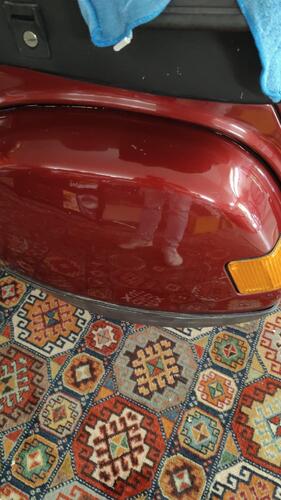

  12. hi Zusammen, hat Jemand eine Idee welche Farbbezeichnung meine Cosa hat? Wollte mal bei Vespa Lack einen Lackstift ordern. https://www.vespafarben.de/vespa-originalfarben-lack/ Danke euch
