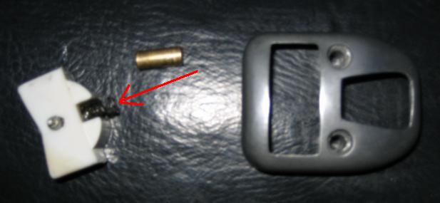

Aus aktuellem Anlass: wie bekommt man den Schalter wieder zusammen wenn die Nieten entfernt sind ? Gibt´s die irgendwo einzeln ? Oder gibt´s da ne Schraublösung, irendwo stand was von geschraubten Schaltern, die div. kaputten die hier rumliegen sind aber alle gleich genietet.....
Das ist ne sehr interessante Frage! Baue gerade auf Hupenbetrieb um und die brauch n 2. Kabel, ergo brauch ich so ne "Hohlniete".
Ja isses denn, die heissen tatsächlich Hohlniete
Jetzt muss ich nur einen finden der die hat . . .
Bearbeitet von gonzo
Haben sowas ähnliches mit nem Gewinde drinn, kann ich mitbringen - welche Größe?
War gerade beim Elektromann um die Ecke, keine Hohlnieten.
Kacka!
Kacka!
Schick dass es sowas gibt. Vermutlich bräuchte Mann auch eine Hohlnietzange dafür ? Findet sich ein Kolonialwarenhändler der sowas führt ?
@Schmied: Wie sehen denn die Dinger aus die Du hast + wie werden die montiert ? Maß kann ich von meinen ausgebohrten abnehmen. Innengewinde könnte man ja im Notfall ausbohren....
(Hohlniete wäre auch ein schönes Schimpfwort, besser als Vollpfosten eigentlich..)

Bin auch gerade beim zusammenbauen des verxxxxxx Schalters,
bezüglich Hohlnieten leider nicht fündig geworden.
Was habt ihr genommen ??
  • 2 Monate später...
gibt es hier jetzt eine funktionierende Lösung? Ich komm mit dem drecks Schalter auch nicht weiter.
ahh das muss doch gehen. Hat keiner Hohlnieten und entsprechendes Werkzeug gefunden oder eine Schraublösung. Das Topic ist doch schon uralt da muss sich doch was getan haben.
