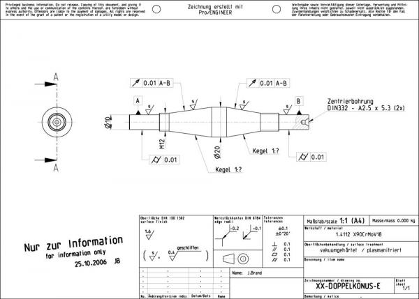

Basis war mal diese (vorläufige) Zeichnung hier. Die Maße muß man halt noch ändern bzw. nachtragen - fürs das Angebot wars erst mal wurscht. Vielleicht hat ja jemand anders noch Connections wo man sowas billiger kriegt.
Schlecht ist der Preis trotzdem nicht; ist ja mit ein bißchen Arbeit verbunden.

Ist sich konkrete Preis. Der 10er Durchmesser wird so lang wie wir ihn haben möchten. Entscheidend für den Preis sind Sachen wie die Wärmebehandlung, das Schleifen und die allgemeine Genauigkeit. Wie das Ding dann im Detail aussieht ist erst mal egal.
Außerdem würde ich anbieten daß alles, was an Gewinn anfällt ans GSF gespendet wird - das heißt bei ner ordentlichen Stückzahl könnte da schon ein bißchen was zusammenkommen. Wuchten für das GSF oder so. :cool:

Will nich knausrig erscheinen, aber aufgrund des doch recht stolzen jedoch berechtigten Preises von 70? pro Stück wäre es doch meiner Einschätzung nach sinnvoller einen Doppelkonus mit 1:5 und 1:6,6 (PX/PK und GP) machen zu lassen. So oft werde ich wohl kein Li Lüra und noch seltener ein "dünne Welle 6V Lüra" wuchten bzw. erleichtern. Ich denke mal das geht wohl den Meisten die so ein Teil zur Benutzung ihr Eigen nennen wollen so.
Nehme mal an dass sich obiger Stückpreis bei Abnahme von 10 Stück sicherlich auf 10Stück der gleichen Bauart bezogen haben. Sonderwünsche kommen da schon teurer, oder?
Cheers
Chris
gute idee, so will ich das auch.
die kurzpimmeltypen sollen dann LI und V50 konus extra kaufen.

Ja stimmt, gute Idee. Machen wir. Der Fertiger freut sich zwar bestimmt wenn alle Wellen die gleichen Winkel hätten, aber ich denke daß ich ihn überreden könnte auch unterschiedliche Kombinationen zum gleichen Preis zu machen. Wir sprechen ja hier nicht grade von ner Serienfertigung. Die Teile sollten halt zumindest an den Enden symmetrisch und gleich lang sein.

wenn die winkel bei GP/LI und PX/PK gleich sind muss man die dinger ja nur entsprechend länger fertigen und zum spannen der dicken dinger eine hülse beilegen oder eine lange mutter aufbohren.
