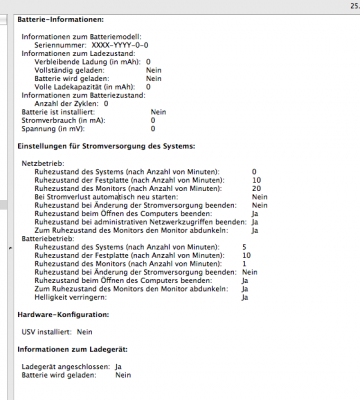

mein macbook hat jetzt nach 5 1/2 Jahren nen Akkuschaden.
Das glaube ich zumindest, oben steht dauernd "lädt nicht", die Taste am Akku zeigt keine Reaktion, und laufen tuts nur solang das Netzteil drann ist.
Also Akku hinüber?
komisch nur dass der Akku bis zum schluss eigentlich relativ gut gehalten hat, vielleicht nurmehr 3 statt 4 stunden, aber sonst voll zuverlässig.
ist ein plötzlicher ausfall da typisch, oder ist evtl was anderes kaputt?
neuer Akku woher gibs gute nachbauten?

Geschrieben: 25. Mai 2012 - 20:23
Was sagt denn der Systembericht unter Stromversorgung bzw. Batterie?
#735 Bastl-wastl

batterie wird anscheinend nicht erkannt
mainbordschaden?

Die Batterie wacht u.U. nach vollständiger Entladung erst nach 5 bis 10min aus dem "low energy mode" wieder auf. Bis dahin wird sie nicht erkannt. Wenn nach den genannten 10min nix passiert, mach mal ein PMU-Reset.

Geschrieben: 25. Mai 2012 - 21:03
hat leider nix gebracht

Ich würde einen Service-Partner aufsuchen, denn von reduzierter Kapazität auf Null ist ungewöhnlich. Könnte auch die Ladelektrik einen weg haben. Dann wäre ein neuer Akku eine arge Investition, wenn er nur dafür gut ist, herauszufinden, dass die Logic-Platine hin ist. Kennst Du jemanden, der das selbe Ding hat und mal Deinen Akku testet?
