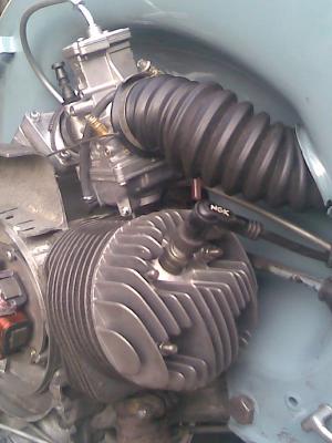

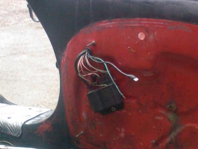

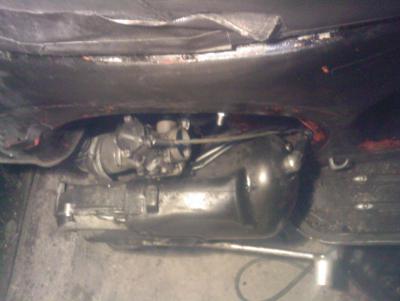

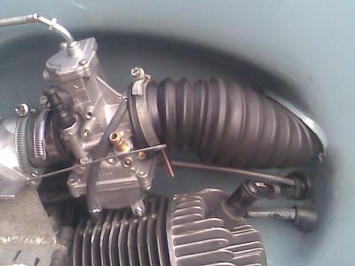

wuerde ich nicht machen. aus gruenden des besseren "rankommens" alle elektronischen bauteile links unter die haube und kabel verlängern sowie durch den rahmen legen - gibt auch ne schön cleane optik am motor, da sind dann keine kabel oder bauteile mehr im sichtfeld, feddich. bedenke, dass du ggfs. unterwegs mal an die cdi ran mußt und dich dann ärgerst, wenn du erst den tank ausbauen mußt. ich baue das bei neuaufbauten nach möglichkeit (bei kundenfahrzeugen, meine eigenen baue ich sowieso ohne sichtbare elektrik am motor...) nur noch so. je cleaner, desto besser.

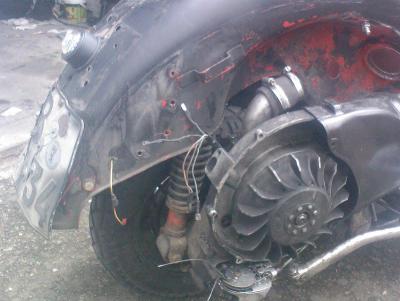

Puah, muß ick ma auf meiner Festplatte suchen... Bisken Geduld, mal sehen, was ich da finde...
Hier:
Angehängte Bilder: Bild 069.jpg
Angehängte Bilder: Bild 070.jpg
Angehängte Bilder: Bild 071.jpg
Das war bei meiner Bajaj vor zwei oder drei Jahren, da habe ich das das erste Mal ausprobiert, ist halt n optisches Ranzfaß mit etwas Druck, kommt aber auch noch mal optisch an die Reihe, wenn ich Zeit finde

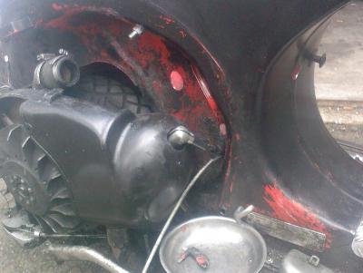

Dann hier:

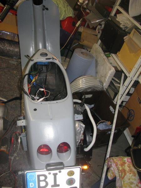

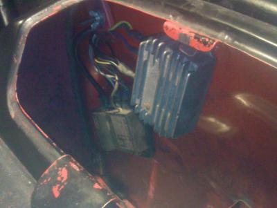

Angehängte Bilder: Bild 084.jpg
Angehängte Bilder: Bild 089.jpg
nicht wundern ueber die unordnung hier im beitrag, meine laptop-tastatur ist im arsch...
Angehängte Bilder: gl bogen 015.jpg
Angehängte Bilder: gl bogen 012.jpg
Angehängte Bilder: gl bogen 026.jpg
Habs mal geordnet sowie Groß- und Kleinschreibung beachtet zwecks besserer Lesbarkeit, bin nu zu hause am Rechner meiner Frau (icke Laptop im Laden und Frau Standrechner zu hause bei uns im Wohnzimmer...).
Beim nächsten Umbau baue ich das noch sauberer von der Anordnung der Bauteile und der Ausführung des Kabelbaums mit Berücksichtigung der DIN-Kabelfarben.

beim 221er polini-motor aus der bajaj oben entferne ich die tage noch den kabelkanal fuer die kabel, die aus der zuendgrundplatte kommen, der ist mir bei diesen umbauten immer ein dorn im auge und ferner verschwindet noch die eckige stelle am lfterkanal, wo das kabelkästchen immer sitzt. die vertiefung, die dann hinten am luefterkanal bleibt, fuelle ich mit kaltmetall auf und schleife das dann glatt, der motor soll eh mattschwatt gelackt werden. meine t5 bekommt das gleiche prinzip. beide motoren muessen eh noch ueberholt werden, dann kann ich das gleich mit machen.

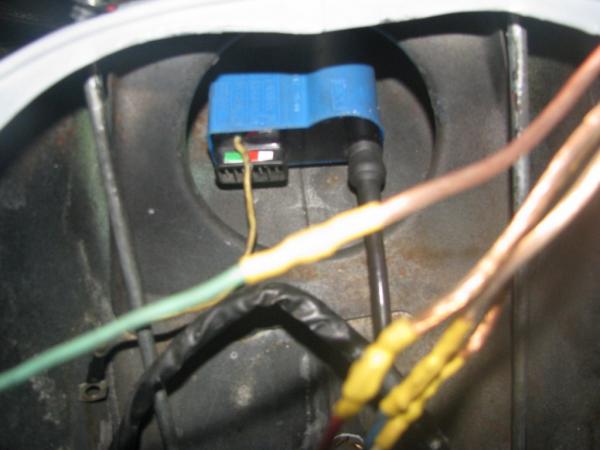

ich hab das mal bei einer largeframe so gelöst - auch wegen einer benzinpumpe - funzte recht gut
als befestigungslöcher dienten die des helmhakens.
Eingefügtes Bild
Eingefügtes Bild

@BFC: Wo kommst du dann mit den Kabeln von der ZGP aus dem Motor raus, hast du da ein neues Loch gebohrt? Das kann ich auf den Fotos nicht wirklich erkennen.
#14 BFC
    gay-sf-lord
  • Members
  • PunktPunktPunktPunktPunktPunktPunktPunkt
  • 5.959 Beiträge
  • Aus:OST-Berlin - 1157
  • Scooter Club:Morlocks Scootergang BERLIN
Geschrieben: 13. Februar 2012 - 19:17
Beitrag anzeigenspice schrieb am 13. Februar 2012 - 17:49:
unterhalb des kabelkanals knapp oberhalb des kurbelgehäuses fix n 8-10mm-löchlein gebohrt, entgratet und dann die kabel zwischen ansaugstutzen und luefterkanal längsfuehren... ;-) der kabelkanal wird dann letztlich ueberfluessig und kann entfernt werden.
