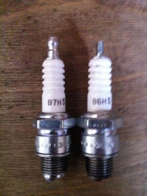

ich dachte es wäre geklärt aber dann kam ich heute mit meiner B7HS (=W5AC) an meine P150X, drehe die alte Kerze raus, drehe die neue rein, will den Stecker aufstecken und dann.....geht nicht, passt nicht.
Die Kerzen haben unterschiedliche Köpfe (siehe Bild). Was jetzt? Der Stecker ist von Bosch, kann es daran liegen?

Den oberen Pinöppel (keine Ahnung wie der heisst) kann man abschrauben. :whistling:

Den oberen Pinöppel (keine Ahnung wie der heisst) kann man abschrauben. Eingefügtes Bild
meistens...aber nicht immer...es gibt auch kerzen, wo das so dick gefertigt ist

Richtig. Es gibt Zündkerzenstecker für das "Snap on" Messinghütchen und Kerzenstecker für Gewinde. Wenn das Hütchen stört, die Kerze falscherum in den Zündkerzenschlüssel stecken und mit einer Zange das Messinghütchen behutsam abschrauben. Ist das Hütchen nicht aus Messing, dann ist es wahrscheinlich nicht entfernbar!. Im anderen Falle das Messinghütchen aufschrauben und mit der Zange einmal zuschnappen, damit es unrund wird und sich nicht losviibrieren kann.

man lernt nie aus! mal sehen ob das geht, müsste aber
