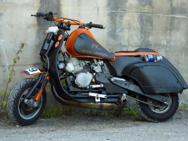

Mich wunder ein wenig der Stand der Schwinge vorne.
Dämpfer so kurz, Gabel ungekürtzt?
Wie fährt sich das im Vergleich zu "NormaL"?
(okay, im Komplettpaket ist die Karre wahrscheinlich so weit weg von Normal, dass das unter Umständen nicht auffällt)
#51 wildstyler
    pornstar
  • Members
  • PunktPunktPunktPunkt
  • 501 Beiträge
Geschrieben: 13. Juli 2010 - 06:01
Beitrag anzeigendreckige13 schrieb am 13. Juli 2010 - 00:40:
das hast du vollkommen richtig erkannt. Der Dämpfer war ein neuer Sport Stoßdämpfer für V50. Die Aufnahme unten haben wir von nem PK Dämpfer transplantiert. Die Gabel ist ungekürzt. Vergleich zu "normal" hatte ich nie, drum kann ich dazu nix sagen. Kann nur sagen das sich diese Kombi nicht schlecht fährt. Ich merk da keine negative Auswirkung von wegen Nachlauf oder sonst was. Das einzige was mir ein wenig zu denken gibt ist, das die Kolbenstange des V50 Dämpfers schon etwas sehr dünner gegenüber der des PK Dämpfers ist. Aber bin schon am tüfteln mit ner Telegabel von irgendnem Plastikroller was mir aber optisch nicht wirklich zusagt.

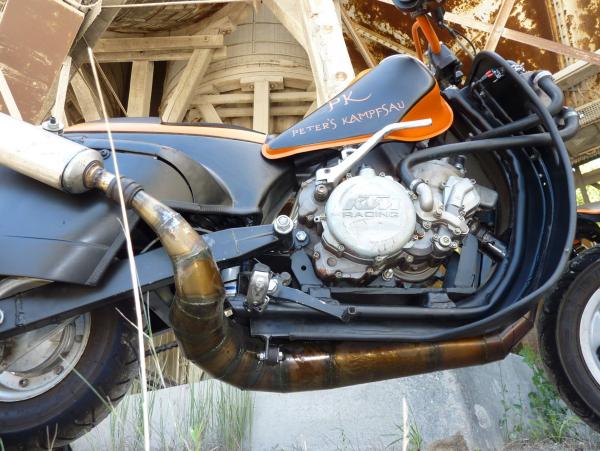

Du wohnst da aber ganz schön, finde ich.
Kann's sein, dass die Karre oben raus noch 'nen Tick freier drehen dürfte? Bin so'ne olle 380er nur mal kurz gefahren, habe die aber nicht ganz so zugeschnürt in Erinnerung. Auspuff mal 5cm aus dem Krümmer schneiden oder so?
#55 wildstyler
    pornstar
  • Members
  • 501 Beiträge
Geschrieben: 2. August 2010 - 19:37
ja da hast du richtig gehört. könnte auch an der HD liegen. die is denk ich mal noch etwas zu groß. obenrum fängt sie ziemlich zum viertakten an. werd mal ne kleinere HD probieren.
aber das mit dem Auspuff is ne gute Idee, grad wenns von dir kommt^^ werd ich mal testen...

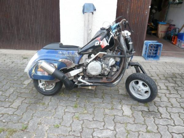

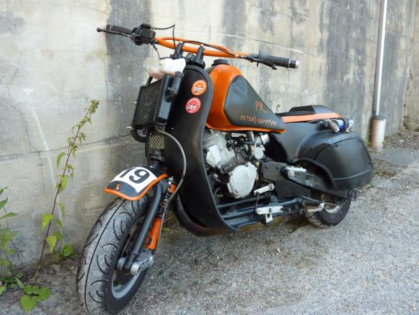

Geschrieben: 2. August 2010 - 19:58

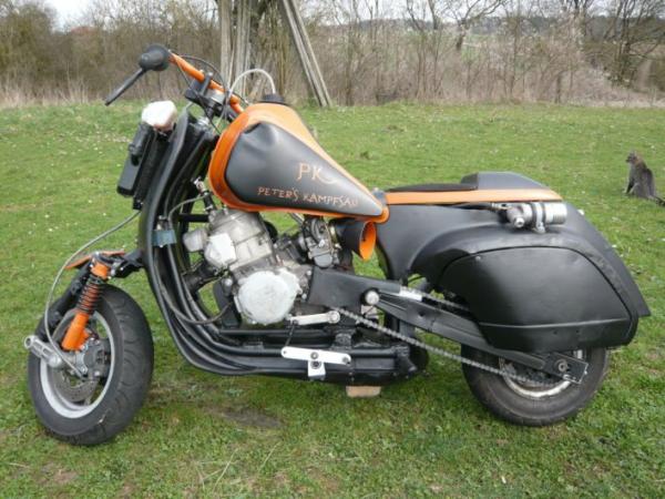

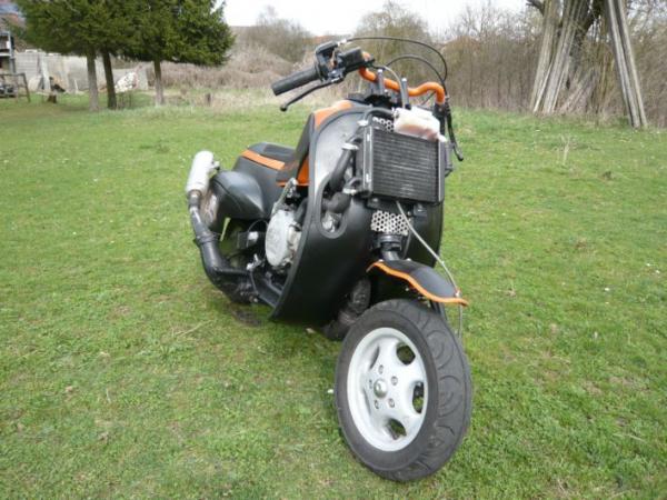

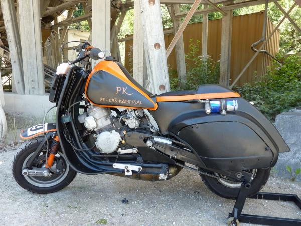

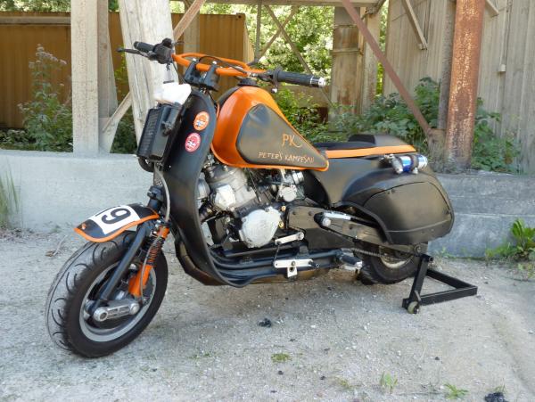

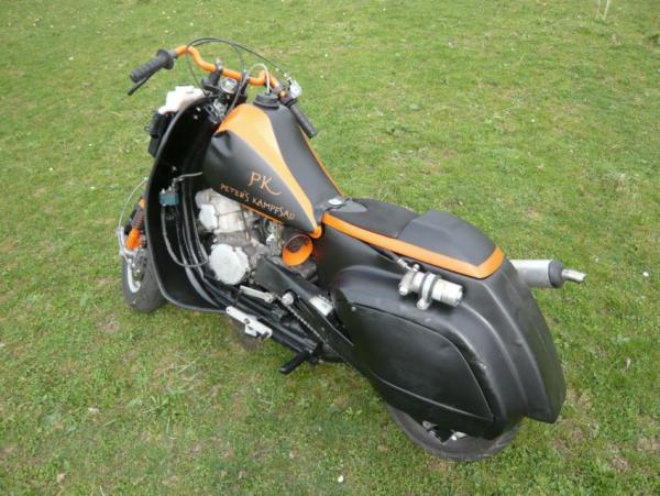

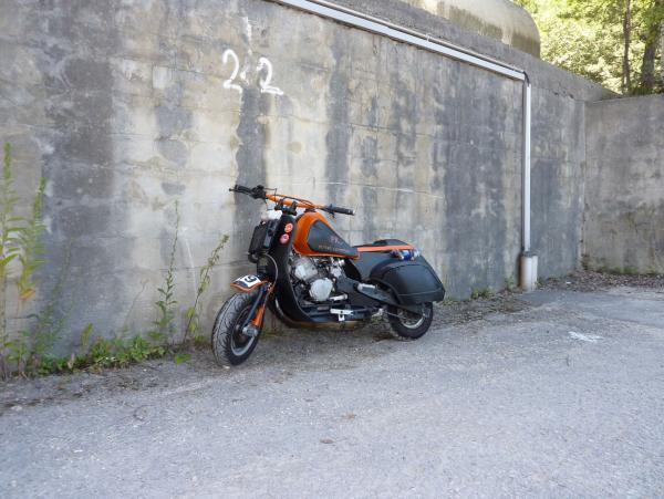

hier auch mal ein paar neue Bilders..
Angehängte Bilder: P1010042.JPG
Angehängte Bilder: P1010047.JPG
Angehängte Bilder: P1010052.JPG
Angehängte Bilder: P1010065.JPG
Angehängte Bilder: P1010069.JPG
Angehängte Bilder: P1010071.JPG
Angehängte Bilder: P1010075.JPG

sehe ich da eine 10" felge? :thumbsup:

Mach erst mal Bedüsung bevor du an dem guten Stück rum sägst.

wo meinst du? hinten? ne is immer noch 8". vorne is 10", aber schon immer... :whistling:
