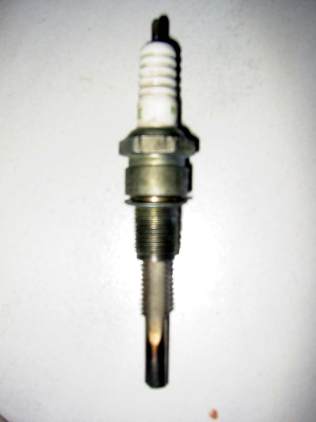

Russisch: Alte Zündkerze nehmen, Elektrode und Porzelanzeugs ab, und dafür in den Rest eine Schraube reindrehen.
Sieht nach nichts aus, funktioniert aber wunderbar.
Gruß,
Flameboy
Eine Möglichkeit wäre, in eine Zündkerze mit langem Gewinde eine Schraube zu drehen.
Oder Du nimmst eine Zündkerze mit langem Gewinde und schweißt einen größeren Batzen drauf.
Besser ist es, den Zylinderkopf abzunehmen, den Zylinder wieder festschrauben. Den fehlenden Zylinderkopf gleichst Du mit Stecknüssen über den Stehbolzen aus (ist doch Langhub, oder?). Unter eine Stecknuss gibst Du eine Drahtöse aus Schweißdraht, die in den Zylinder ragt. Das wird genauer, da sich die Schraube in der Kerze gerne verbiegt oder sich in den Kolben eindrückt.

Es geht noch russischer ? und das ist meine Methode :-D Ich schweiss mir eine kleine schraube auf die elektrode und fertig ist.
Möchte aber noch wissen, warum sich die Schraube verbiegen oder der Kolben eindrücken sollte? Kickst Du Deine Kisten immer durch, wenn Du einen Kolbenstopper drin hast?
Verbiegen war ein schlechter Ausdruck, aber wenn man die Schraube nur reinschraubt, hält sie nicht besonders gut und beginnt gerne zu wandern (mir fällt kein besserer Ausdruck ein). Den Abdruck im Kolben gibt es schneller als man denkt, da meistens nur ein kleiner Teil der Schraube (egal ob man den Kopf abschneidet oder nicht) an das Kolbendach stößt.
Die Schweißdrahtöse ist eine 8, die man an der dünnsten Stelle um 90 Grad abbiegt. Mach sie einfach solange, daß sie ca. 1 bis 2 cm in den Zylinder ragt.
also ich hab einfach nur eine zündkerze mit langgewinde genommen ohen irgendwas zu pimpen, damit hats auch funktioniert...
