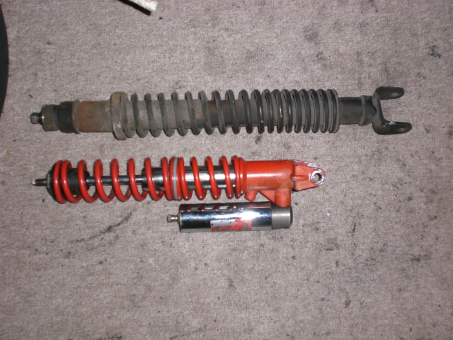

Habe am Freitag mit der Post 2 Bitubos für die PX bekommen, und diese mal mit dem orig. Cosa Federbein verglichen.
Der Dämpfer der Cosa ist mal geschätzt so um 6 cm kürzer wie der Bitubo. :-D
Und ich dachte ich kann so einen in die Cosa rein basteln :-D

Moin, kannst Du das mal bitte auf Bildern festhalten und hier verewigen? Ich dachte immer der Cosadämpfer ist länger......
Ah Blödsinn, klar ist der Cosa Dämpfer länger :-D
Also nochmal der Bitubo für PX ist ca. 6 cm kürzer als der Dämpfer der Cosa
Eddy hängt mal noch ein Bild für die Nachwelt an

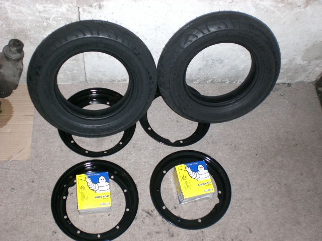

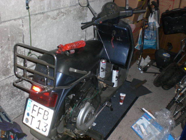

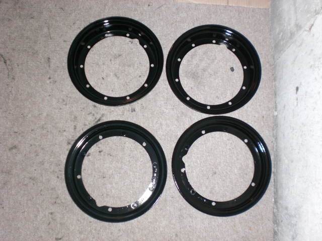

Und hier mal noch schnelle Bilder vom aktuellen Stand der Winterarbeit
Nächster Schritt Matten runter machen
Reifen auf die Felgen montieren
Motor ablassen und mal den O-Ring vom Kulu Deckel checken

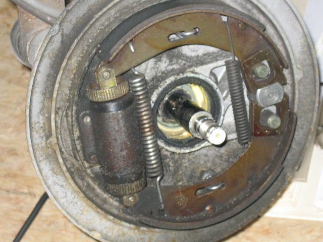

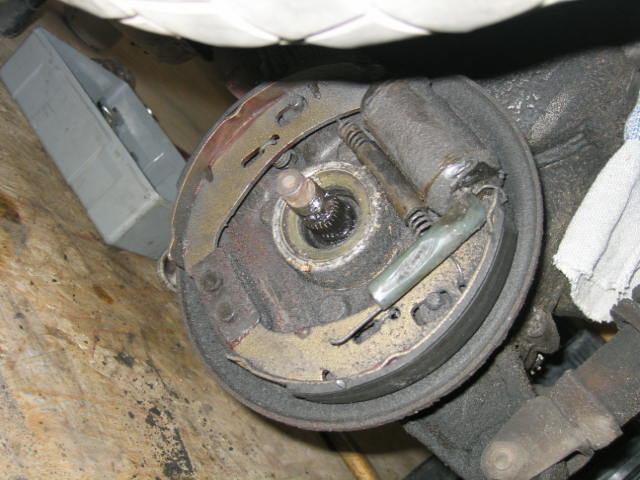

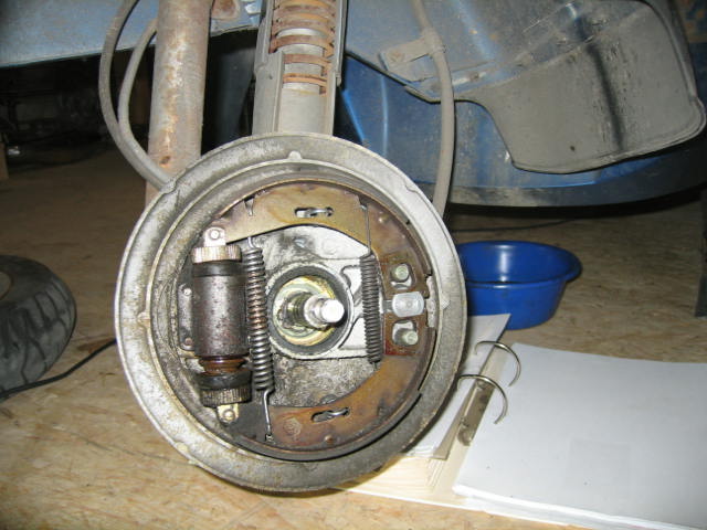

Hallo Leute!
Leider hab ich nicht sehr viel zeit für die verschönerung des textinhaltes usw. bitte um verzeihung :-D
mein prob sind diverse dinge an der cosa gs 200 ohne bat. aber eins nach dem anderen.....
gibt es nen überholungs-kit für die bremszylinder v. und h. oder muss ich die dinger gleich neu kaufen?
habs noch nicht zerlegt nur mal die trommel runter (siehe weiter unten) aber normal sind das doch nur 2 oder 4 dichtungen die put sind...oder?
ich bin da ganz neu in dem gebiet :-D
hab jetzt weder beim sip noch beim sck etwas gefunden.
danke schon mal für eure hilfe!
busserl :-D
ps. letztes bild ist der hammer inkl. riefen in der trommel :-D
Bearbeitet von tm57-angi
Bau mal ab und nehm den Bremszylinder auseinander!
Neuer Bremszylinder ist sooo teuer nicht! :-D
Evt langt es ja auch alles schön sauber machen und wieder richtig zusammenbauen und einstellen!
Neue Bremsbeläge würde ich schon rein machen.
Gab glaube mal nen Rep Satz für die Bremszylinder , aber der war glaube nur 10? billiger wie ein kompletter Zylinder!
An der Stelle würde ich auf keinen Fall am falschen Ende sparen!
:-D Grüße Ben :-D
Bearbeitet von Beni
:-D Grüße Ben :-D
Seh ich auch so!
Mach dir glein neue rein und du hast deine Ruhe!
Bei der Gelegenheit würd ich auch die Backen erneuern...
Micha
Guten Tag die Herren!
Super! Danke euch :-D
Ok dann werd ich einfach mal neue kaufen.
@micha2802 der link hat ja was mit dem Rollershop zu tun den es aber (leider) nicht mehr gibt und bei SIP und SCK
hab ich wie bereits gesagt nichts gefunden.
Neue Bremsbeläge sind ja eh klar! ;-)
So und nun die nächsten Fragen: :-D :
1.
Da die Feder der hinteren Bremse gebrochen ist hats richtig schöne ringel-ringel in die Trommel geschliffen. Ich würde gern
wissen bis wieviel mm ich die Trommel abdrehen kann ohne das ich mehr schlecht als recht verursache?
Wären 4mm im Durchmesser I.O.?
