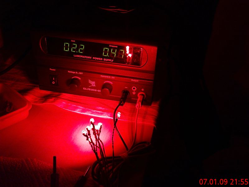

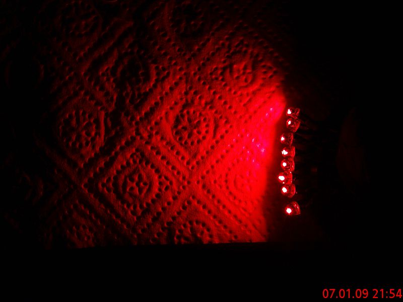

@ VespaFreakMuc
Hab gestern doch noch die LED's bekommen und schonmal angefangen zu basteln. Eigentlich hatte ich damit gerechnet dass die dunkler sind als die blauen aber mit dem Bündel konnte ich locker unser Wohnzimmer ausleuchten. :-D
