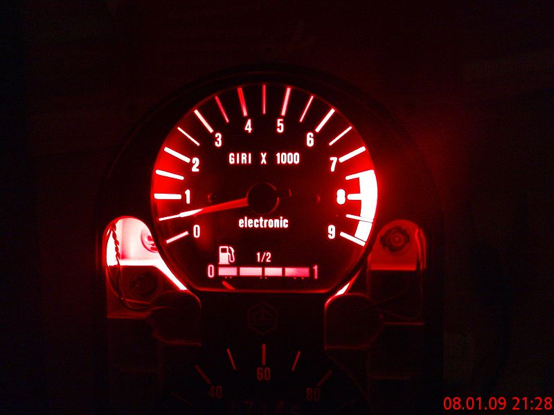

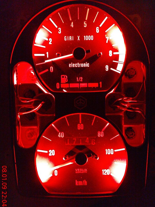

Moin Männers,
ich hab gestern mal wieder gebastelt. Der Vespafreakmuc wollte ja eine Puffbeleuchtung haben daher hier mal die Ausführung in rot. Auf dem ersten Bild leuchtet nur die Tachoscheibe auf dem zweiten sind auch die LED's oberhalb in Betrieb. In natura sind die Spiegelungen nicht vorhanden und ich muß sagen es sieht sehr g... aus. :-D
Micha
Sehr schick Micha, ich bin begeistert :-D
Jetzt such ich mir noch mehrere leicht bekleidete Mädels passend zur Beleuchtung :-D
Die erste Probefahrt mit denen mach ich natürlich selber :-D
Aber nicht die Bilder von den Probefahrten vergessen. :-D
Ach ja, wer sich über die Verkabelung wundert, die LED's sind alle parallel geschaltet und die Drähte werden natürlich sauber verlegt, nicht so wild wie auf dem zweiten Bild. Durch die Parallelschaltung ist sichergestellt dass (wenn überhaupt) nur eine LED ausfällt und nicht mehrere. Obwohl man LED's ja fast unendliche Betriebsdauer nachsagt ist bei mir mal eine ganze Seite der Tachobeleuchtung ausgefallen weil ich die in Reihe geschaltet hatte. :-D

Moin Männers,
Micha
Hi Micha,
gefällt mir auch sehr gut!
Mein bitte auch in Rot!
Ist mein Tacho schon angekommen?
Micha

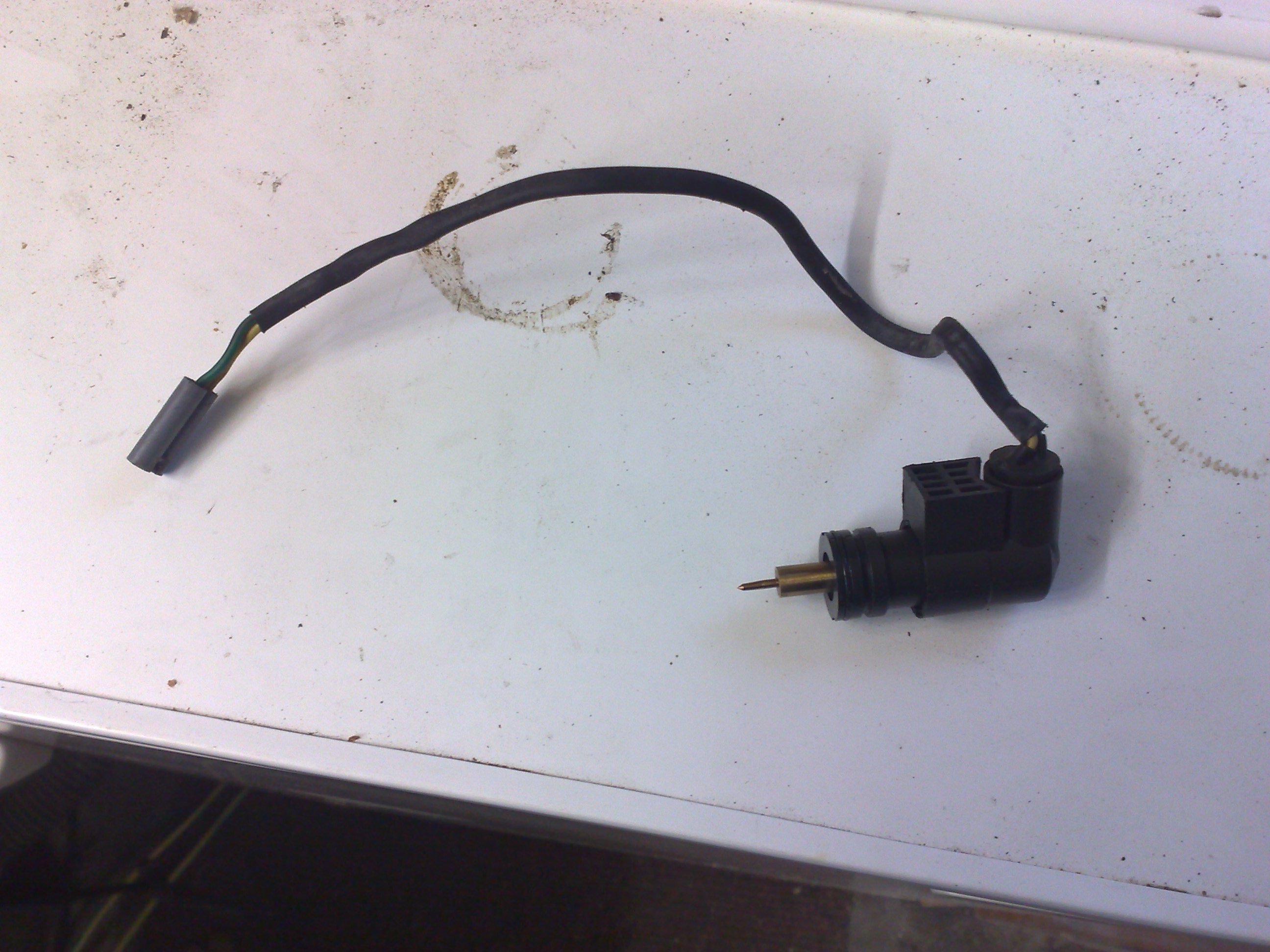

Mal eine Frage zum elektrischen Choke:
Da meine Cosa ja, bevor es das Getriebe zerlegt hat (...) kein Gas angenommen hatte, hatten wir zunächst den elektrischen Choke in Verdacht. Diesen haben wir zum Testen durch einen einfachen Klappchoke ersetzt (so ein Ding). Dann hat es ja auch tadellos funktioniert.
Ich habe mir heute den elektrischen Choke mal angesehen:
Nach der hier im Thread beschriebenen Prüfmethode ist er ok. Allerdings sitzt die "Schiebernadel" des Chokes etwas schräg. Kann es evlt. daran liegen ?
Anbei ein Bild des Chokes.
Hi Micha, Dein Tacho ist heute angekommen. Ich mache erstmal den von Tobi fertig und dann ist Deiner dran. Wenn ich es schaffe gehen die dann Montag wieder auf die Reise.
Micha

Hi, ich denke dass der ganz einfach ab und an klemmt. Die Feder an der "Nadel" ist ja nicht gerade stark und kann sie bestimmt nicht zurückziehen wenn sie fest steckt.....
Kann man da irgendwas machen ? Oder brauch ich nen neuen Choke ?
Das versteh ich jetzt nicht ganz:
Was soll ich biegen wenn die Feder nachgelassen hat ?
Wenn ich das richtig sehe ist doch die Nadel auf dem dickeren Messingteil angebracht. Die Nadel ist schief also würde ich mal vorsichtig dran biegen bis sie gerade ist.
Ahso, nein die Nadel selbst ist nicht schief. Das ganze Ding hängt schief aus dem Gehäuse.
Ich behaupte jetzt einfach mal das der Pin nicht schief gehört, und das es daran liegt.
Ich hab noch einen in der Firma liegen, den schau ich morgen mal an.
Hi Micha,
Micha
Dann bin ich wohl Trendsetter :-D
Ich hätte weiß/blau auch ganz cool gefunden :-D
Weils so gut zu Bayern passt
gut ... dann werd ich wohl doch einen neuen Choke brauchen ... :-D

@Speedguru hab gerade noch mal den gestern besagten Choke angeschaut (ist nochmal ein anderer als der auf dem Foto) und auch da ist der Pin 100% gerade.

Danke, dann werd ich das Teil auch noch auf die Abschussliste setzen. Der universelle von Areche ist ja nicht so arg teuer und auch kompatibel.
