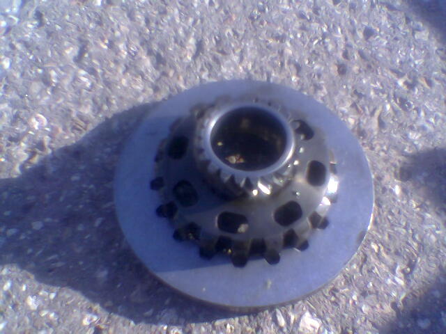

christian .. uns gehts wohl ähnlich? ;-)( ich missbrauche nochmal dein topic für meine heute entstandenen cosakulu probleme ;-)
ich habe heute das cosa ritzel von 21 auf 23 gewechselt auf meiner T5 um 23/65 fahren zu können. dabei hab ich neue beläge eingebaut, weil die "alten" schon an den ohren da ziemlich rampuniert aussahen :-D ... alles zusammen gabaut und jetz trennt diese scheiss kupplung nicht mehr ... nichtmal ANNÄHERND! was geht???? ;-)

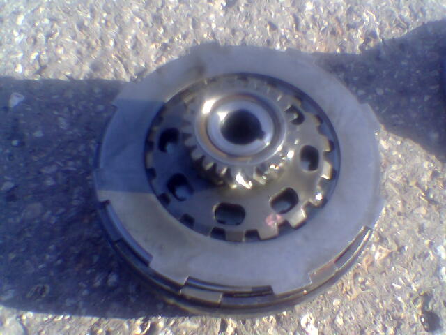

das einzige was mir beim vergleich der beiden ritzel auffiel ist folgendes ....
das hie rist das 21er ritzel dass ich ausgebaut habe und welches ja problemlos funktionierte! hie rsieht man oben einen "hellen ring" , der sozusagen plan mit der verzahnung is (scheiss handyfoto ... kam war nich dabei! ;-) )
und das hier is das 23er ritzel ... da ist dieser "ring" leicht erhöht! also es is sozusagen ein halber millimeter hoher "kragen"
kann es daran liegen?????? ich wer jetz morgen nochmal das 21er ritzel einbauen und schaun obs wieder tut!

Olli, willkommen im Klub! Der Jörg ist an sowas erst vor gar nicht langer Zeit verzweifelt....!
Du hast aber selbst als geplagter Piaggioteileverheizer schon erkannt, woran es krankt: bei einigen (Nachbau?-)Cosakupplungen (Indien- ;-) ?) steht das aufgesteckte Ritzel über die Nabe über, kann sich somit im eingebauten Zustand nicht mehr frei drehen und trennt daher auch nicht, soviel du auch drückst.... :-D:-D:-D
Möglicherweise krankt es bei dir jedoch an der Nabe (Ur-Kupplung), zumal auch dein 21er da schon angechliffen ist, also auch das bereits überstand, aber wohl nur geringfügig, sich quasi freigeschliffen hat...

Ich würde mal sagen,dass es an der "Erhöhung" liegt!
Wenn die 23er Kupplung eingebaut wird,liegt das Ritzel auf der dicken U-Scheibe auf und ist dann quasi mit der Welle fest verbunden.Das sollte aber nicht so sein.
Der Korb ist ja über die Verzahnung in der auch die Federn sitzen fest mit der Nabe verbunden,welche wiederrum fest auf der Welle sitzt!
Verstanden? :-D
das is schon klar! NUR ... fest drauf sitzen tut das ding ja so oder so??? also ob der halbe mm mehr oder weniger macht da denk ich nix aus!? wenn gehts nur um die höhe ... irgendwie! kann doch nich wahr sein mann! hat irgendwer grad n ritzel parat und kann da mal genauer hinschaun!? das 23er ritzel von mir is quasi neu ... also sollte so auch stimmen!? das 21er hingegen hat bestimmt 30000 km runter :-D
himmel arsch und zwirn ... das glaub ich garnich! waaaarum trennt die ficke nich?!?!? :-D:-D
Nee,das Ritzel DARF nicht fest sitzen!
Das ist ja immer mit der Primär verbunden und der Korb über die Nabe mit der Welle! Wenn jetzt das Ritzel auch mit der Welle/der U-Scheibe verbunden ist,können zwar die Beläge/Stahlscheiben prima trennen,aber das Kuluzahnrad ist IMMER fest mit der Welle und der Primär verbunden!
Wenn du die Kulu betätigst,sollte sich die Nabe mit dem Korb zusammen mit der Welle un den Belägen drehen.DIe Stahlscheiben und das Ritzel drehen sich frei bzw bleiben mit der Primär stehen! SOnst könnte man sich die Lagerbuchse sparen :-D
ok ... hast auch wieder recht! dann werd ich glaub ich diesen kragen da gleich ma runterschleifen!? :-D :plemplem: strange sache das! wenns decht um nen halben mm geht und so ... boah! :-D

michael ... hatte dich völlig überlesen ;-) also cih werd jetz gleich nochmal alles pipifein ankucken und messen .... und nach nem überstand an der stelle schaun! ich hatte das ganze innenteil gestern auch mal getauscht ... ohne erfolg! also ich nehm an es liegt WIRKLICH an dem scheiss kragen da! den erd ich nu gleich mal abschleifen! so ne scheisse! ;-) da wirst doch bekloppt?!?! :plemplem:
so! :grr: der bösewicht war tatsächlich das scheiss 23er ritzel! der auf dem bild zusehende "kragen" stand vielleicht nen viertels millimeter über die nabe! ;-) ich hab das ding dann aufm 180er papier und dem glatten tisch als unterlage plangeschliffen und siehe da ... ES TRENNT !!!! :-D ... da sucht man sich doch nen wolf bei so nem scheiss fehler! ;-)
