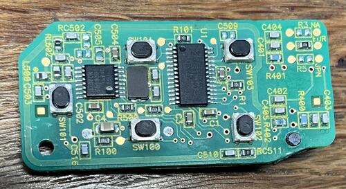

Die Fernbedienung unseres Autos ging plötzlich nicht mehr, bzw. nur selten.
Die Reparaturversuche (Batterie getauscht, neues Gehäuse, 5 Mal zerlegt), waren immer erfolgreich. Genau für ein einziges Mal beim Testen. Wenn dann später jemand die Fernbedienung verwendet hat, ging wieder nichts mehr.
Das blöde Ding funzt nur, wenn man es länger in den Händen hält (wie beim Reparieren) oder etwas in die Sonne legt, sodass es etwas gewärmt wird. Hat sie nur Raumtemperatur, funktioniert die FB nicht.
Hat jemand eine Idee, was da los sein könnte? Kalte Lötstelle? Wie findet man so einen Fahler? Wer repariert so etwas?

Kalte Lötstellen ..::Können::.. optisch auffällig sein. Grau, rissig.
Fehler in Multilayerplatinen findet man eher nicht.
Ich würde einfach mal alles nachlöten wo man ran kommt und schauen.
Habs noch nie probiert, aber schonmal gesehen, dass mit Wärmebildkamera der erhöhte Übergangswiderstand als Hotspot erkennbar ist.

An Wärme dachte ich auch. Reflow muss man eben im Zugriff haben. Ich würde glaube ich ausprobieren, ob sich das Ding bei 50-60 Grad im Backofen nicht ggf. auch schon erholt...?
Reflow Prozesse starten oft bei 100 Grad vorwärmen und Spitzen über 200 Grad.
Wenn das Lot bleifrei ist, braucht es höhere Spitzen als bleihaltiges Lot.
Blei ist seit vielen Jahren verschwunden und daher helfen auch die früheren niedrigen Temperaturen wenig.
Mit 60 Grad erreicht man da nix und auf 200 im Backofen kannste es auch wegschmeißen.
Entweder bei nem geeigneten Handy Doktor anfragen oder selber mit Dünner Lötspitze da ran.
Reflow braucht man je erst wenn unzugängliche Stellen unter Bauteilen gelötet werden müssen.
Hier sind die Beinchen ja zugänglich.
Viel Flussmittel hilft.

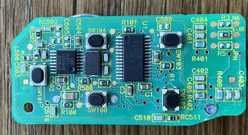

Wenn ich auf den Bildern raten müsste würde ich bei der Lötstelle rechts von SW 100 anfangen. Korrespondiert vermutlich mit einer gleich aussehenden Stelle links bei R100.
Knips mal die andere Seite bitte.

Ich hab überall wo ich konnte mit der feinen Lötspitze nachgelötet. Vermutlich wars der Minischalter für „auf“. Entweder war der nicht mehr gut verlötet oder der Kontakt im Schalter hat etwas Zuwendung mit Kontaktspray gebraucht.
Jetzt geht alles wie es soll, hoffentlich bleibts auch so….
