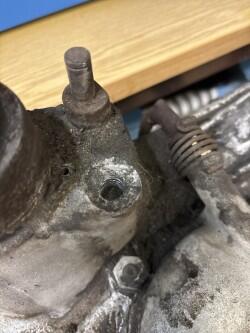

Hallo hab einen alten Motor im Internet erworben wollte ihn für ein Projekt neu aufbauen.
Jetzt hab ich die Hinterrrad Bremstrommel abgenommen und gesehen, daß der Bolzen zur aufnahme der Bremsbacken aus dem Gußteil ausgerissen war und durch eine Gewindestange ersetz wurde.
Kann man die Motorhälfte irgewie retten oder ist mein Projekt gestorben? Die Bolzen sind ja irgenwie vergosssen oder ein gepresst????
Es wurde ein Gewinde in den Block geschnitten und eine Gewindestange eingeschraubt?????(zur Aufnahme einer Bremsbacke)
Gibt es hier im Forum irgendjemand der das irgenwie wieder reparieren kann, einigermasen Preisgünstig.
Lg Mathias

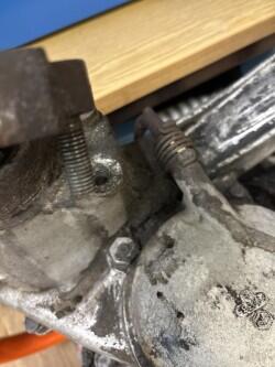

Hier ein paar Bilder, links das abgerissene Gußteil sandgestrahlt, Mitte das eingeschnittene Gewinde??, rechts die Gewindestange fest mit der Bremsbacke verbunden :-(
292644b1-6938-4a45-94d3-50741974859d.jpg43af4a53-3ddd-4e22-906c-733af7ecfb10.jpg16f26bd0-83cc-4b6f-9a85-8cc58ab9b60b.jpg

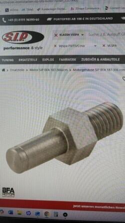

Ich habe gesehen, dass Sip einen Bolzen zum schrauben anbietet.
Keine Ahnung ob das funktionieren könnt!!

Würde aber dafür sorgen, dass dann die Auflagefläche vom 6kannt schön im rechten Winkel zum Gewinde ist und eine plane ebene Fläche ist. Dann sehe ich da eine Chance
Wie tief ist denn da das Gewinde im Block? Die Fotos sind etwas klein. Sieht für mich irgendwie nur nach 2-3 Umdrehungen aus
Lasse es schweißen. Dann bist du auf der sicheren Seite. Stell dir vor, der Bolzen löst sich und verkeilt bei 100 km/h in der Trommel mit den Belägen. Gibt Jungs/Männer hier, die machen das so super, dass du es nicht mal mehr siehst.
