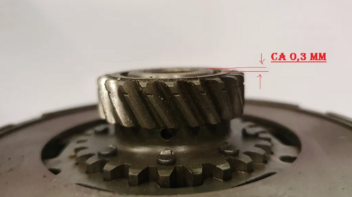

Schau mal ob die Kupplungsgrundplatte diese 0,3mm über das Ritzel hinausragt. Das ist wichtig.
Also Innenteil minimal länger als Ritzel.
