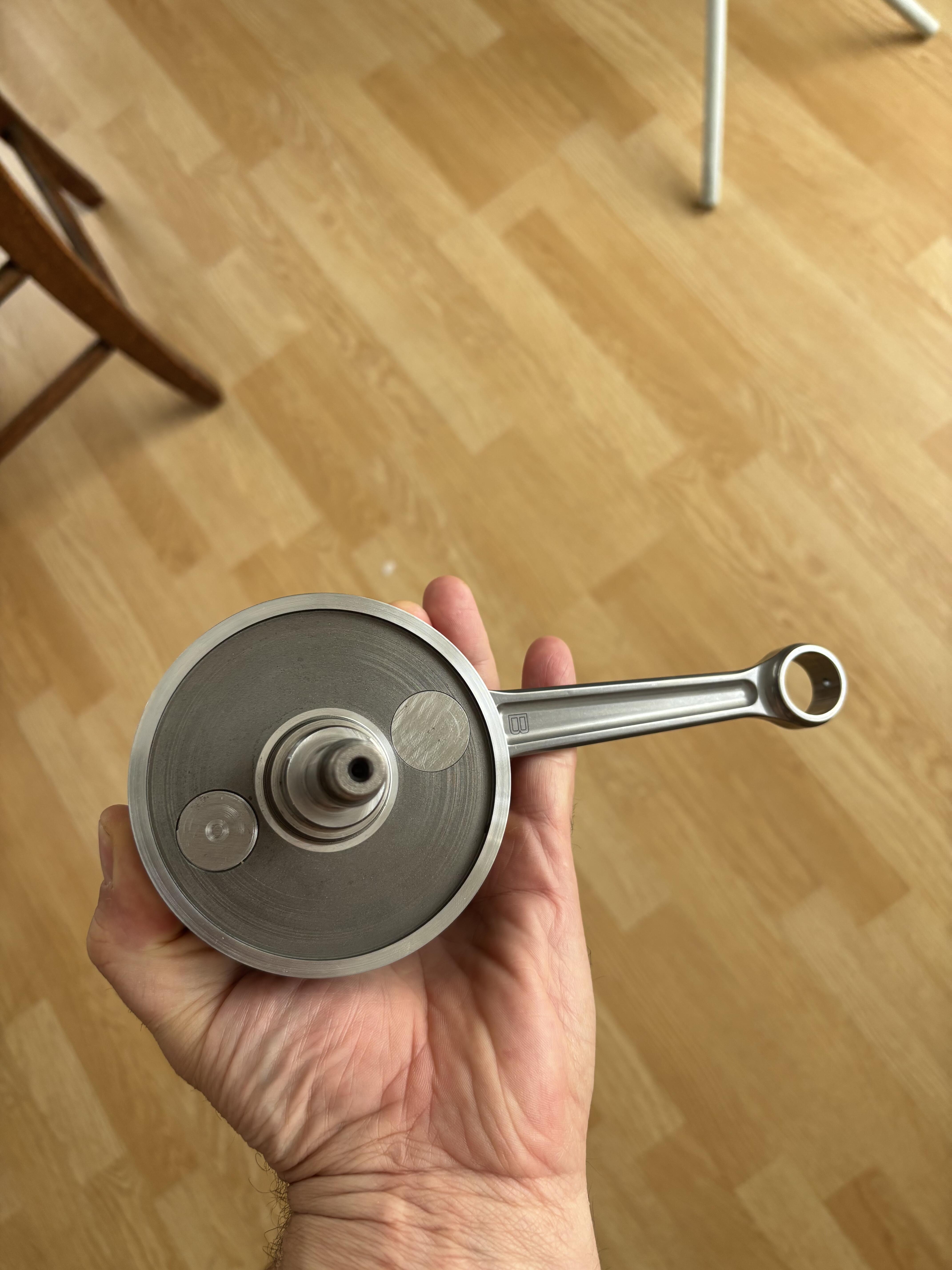

Vielleicht hilft dir das auch weiter, ist allerdings für T5, aber die Verteilung der Gewichte schaut zumindest ähnlich aus.
Da stellt sich für mich schon die Frage und das ist auch dass was mich an meiner Welle stört, dass die nicht auf 12:00 auspendelt, ich und auch andere haben die Erfahrung gemacht, dass Wellen die auf 14:00 auspendeln von den Vibrationen nicht smooth laufen wie wenn sie mit passendem WF auf 12:00 auspendeln.
Ich vermute fast dass die 60 Hub DS Welle ebenfalls auf 14:00 auspendelt.
Meine bekommt eh ein anderes Pleuel und wird vom WF angepasst und in dem Aufwasch auch auf 12:00 gebracht.
Das hier noch dazu das ist im Zusammenhang vielleicht noch interessant.

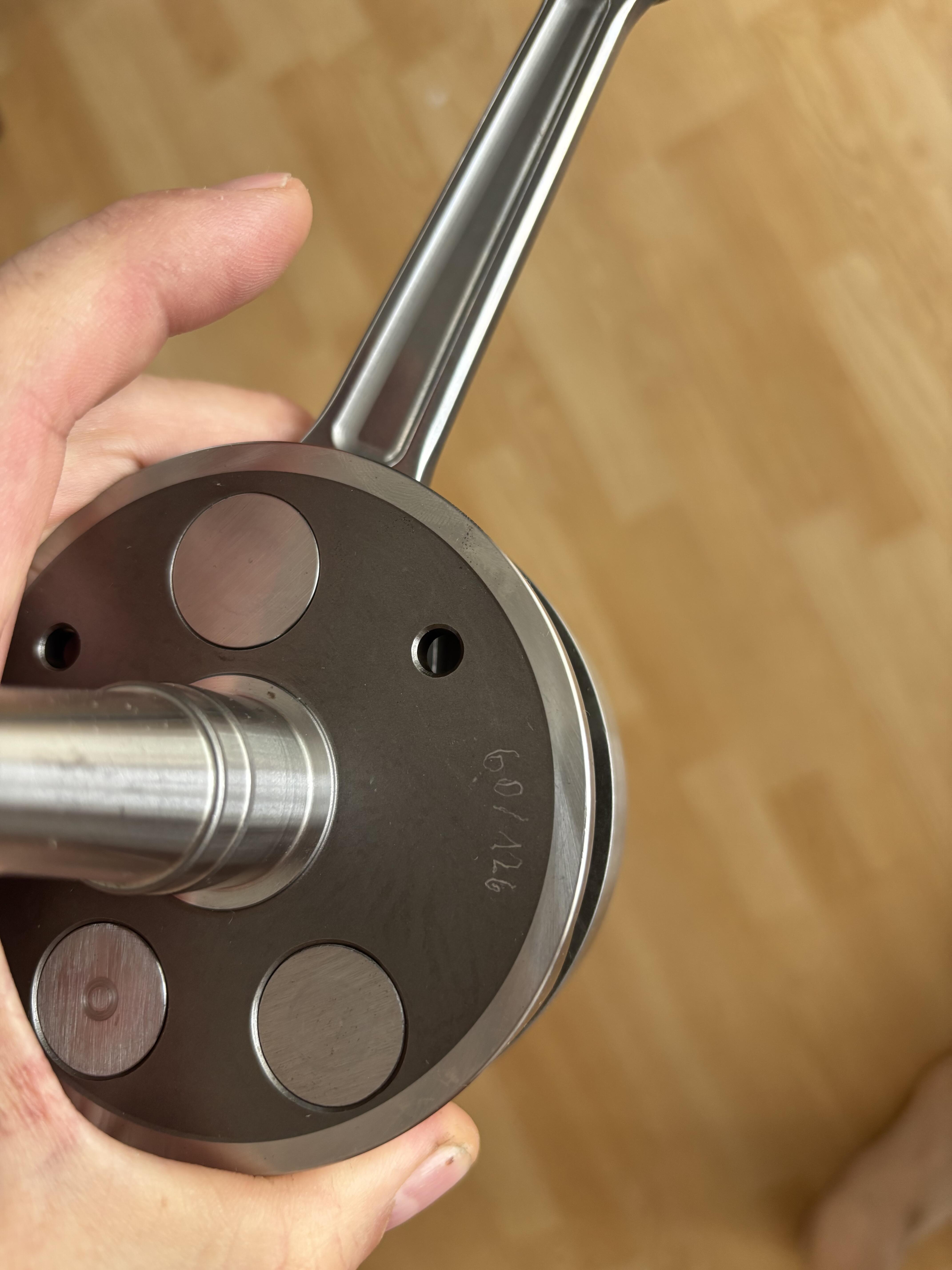

Sehr schön - kannst du die vermessen?
Und händisch beschriftet :inlove:
vor 1 Minute schrieb Kelle:
wird vermessen 👍🏻
finde die händische Beschriftung auch ein gutes Zeichen für eine kleine Manufaktur!

auf dem einen Stumpf 4/100. der andere hat 2/100
wirklich toll ist es nicht. Geht besser.

Am 22.9.2025 um 10:32 schrieb Notbronco:
wie pendelt die aus? Auf 12:00 oder auf 14:00 oder?
2/100 und 4/100 sind eigentlich indiskutabel… das kann jede 0815 Welle besser…
Bearbeitet von vespa-joe
vor einer Stunde schrieb vespa-joe:
pendeln nicht geprüft bisher. Hab die Hoffnung, dass der Wuchtfaktor passend ist inclusive dem großen Kolben vom VMC.
Glaube nicht zwingend an die 12 bzw. 14 Uhr Nummer statisch.
4/100 für eine 500 Euro Welle sind mies. Definitiv!
Eine 2. Welle wird die Tage vermessen.  Mal sehen …
Ich sag das schon seit Jahren dass man wirklich jede Welle vermessen (lassen) muss.
Wer soll da auch die Manpower haben um jede produzierte Welle auf den Wuchtbock zu legen..
Danke fürs Einstellen der Werte.
vor 3 Stunden schrieb Notbronco:
Solltest du mal testen… wenn du z.B. mal eine t5 KW mit auf 14:00 und mit 12:00 fährst, wirst du den Unterschied recht schnell merken.
Vermutlich auch darum hat z.B. Pinasco bei der zeiten Serie ihrer T5 Wellen das von 14:00 auf 12:00 geändert…
Ist aber nur meine Meinung, ich werde jedenfalls meine T5 Benelli Welle auf 12:00 bringen und sie nicht mit 14:00 fahren…:-D
Am 24.9.2025 um 20:02 schrieb Notbronco:
Hab meine 57Hub t5 Benelli Kurbelwelle auch gerade zw. Spitzen Rundlauf geprüft, und in Prismen gegen gecheckt.
Limaseite 1/100
Kupplungsseite 3,5/100  aber mehr Richtung 4/100…
Puh… was soll ich da sagen… meine kommt eh auseinander zwecks anderem Pleuel und von daher nicht ganz so schlimm, aber prinzipiell alles andere als prickelnd in der Preisklasse.
Die 2. Welle ist da und hat 8/100 !!!
ohne Worte für eine 550 Euro Welle
vor 10 Minuten schrieb Notbronco:
Krass
vor 9 Minuten schrieb Notbronco:
… Echt jetzt… 8/100 da kannst dann zu den 550,-€ gleich noch die Drehschieber Reparatur dazu rechnen.
