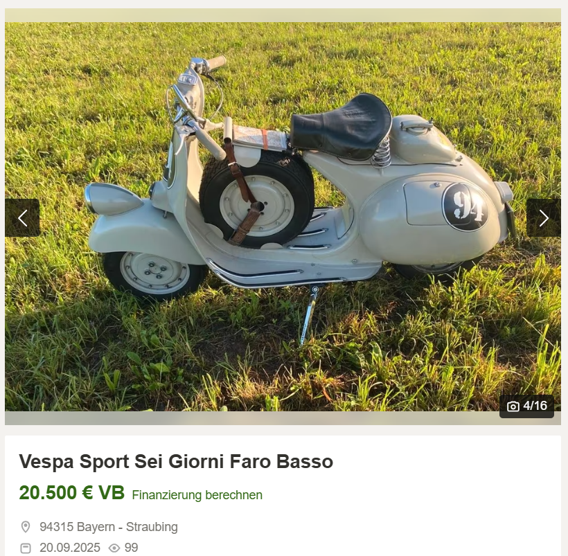

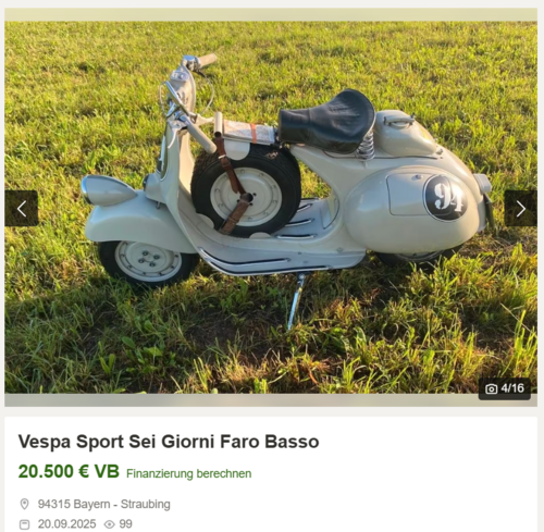

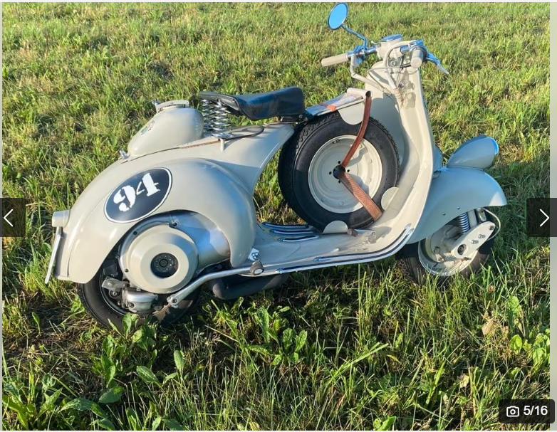

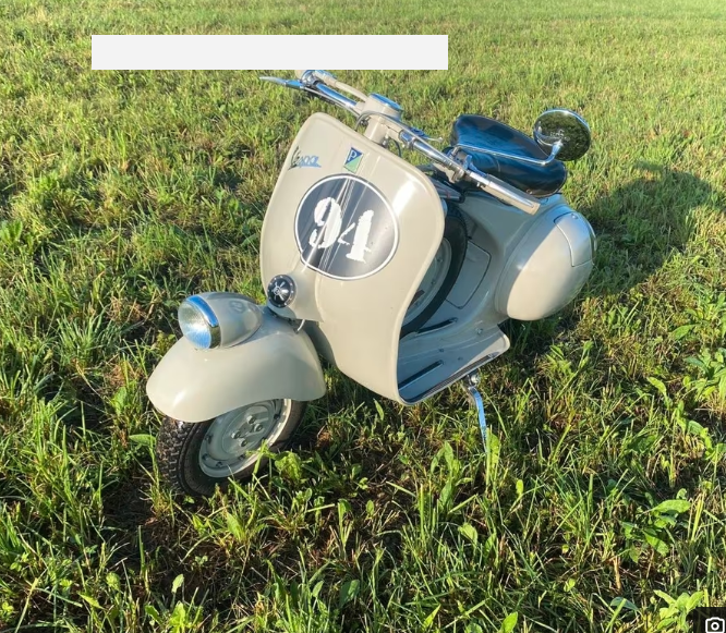

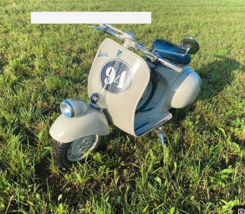

Mein Kumpel hat auch eine ACMA als Rahmenbasis für die sei giorni genommen und nach und nach die spezifischen Applikationen nachgekauft. Das Ergebnis finde ich Spitzen mäßig...
Wirklich eine tolle Replica geschaffen großes Lob von mir

Für den Fall das es doch eher Kaufen als Bauen sein sollte: Vespa Sport Sei Giorni Faro Basso in Bayern - Straubing | Motorroller & Scooter gebraucht | kleinanzeigen.de
