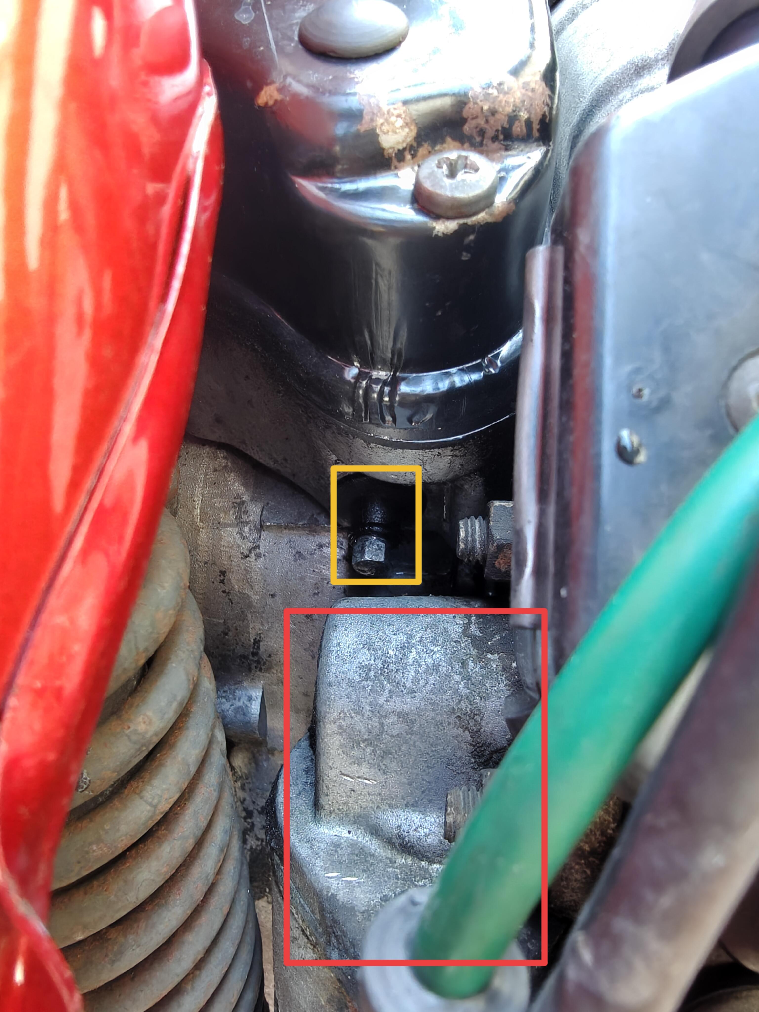

Habe eine PX125 E Lusso mit Elestart
Möchte eine Grundeinstellung vom Vergaser machen, aber komme an die Gemischschraube weder mit Verlängerung, Gelenk oder Maulschlüssel weil der Elestarter im Weg ist wie im Bild zu sehen.
Gemischraube Gelb & Elestart Rot markiert.
Hat jemand eine gute Lösung da dann zu kommen ohne den Elestarter auszubauen?

vor 18 Minuten schrieb ard_2:
Nenn Maulschlüssel in den Schraubstock einspannen und so 40° krumm biegen.
So mach ich das auch.
Muss man so hinbiegen das man schön zwischen Wannendeckel und Rahmen durchkommt.
Ich habe einen Streifen Lochblech genommen, den bei der quadratischen Öffnung abgeschnitten, so dass eine Gabel entsteht. Vorteil: super leicht, super flexibel, immer im Handschuhfach und es geht genau eine sechstel Umdrehung der Gemischraube.
vor 5 Stunden schrieb snowcrash:
Das klingt nach der besten DIY Lösung für mich.
Danke 👍🏻
