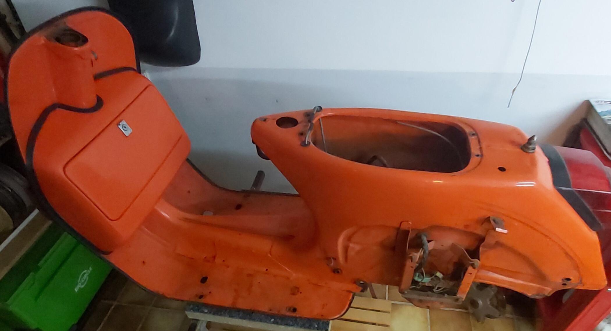

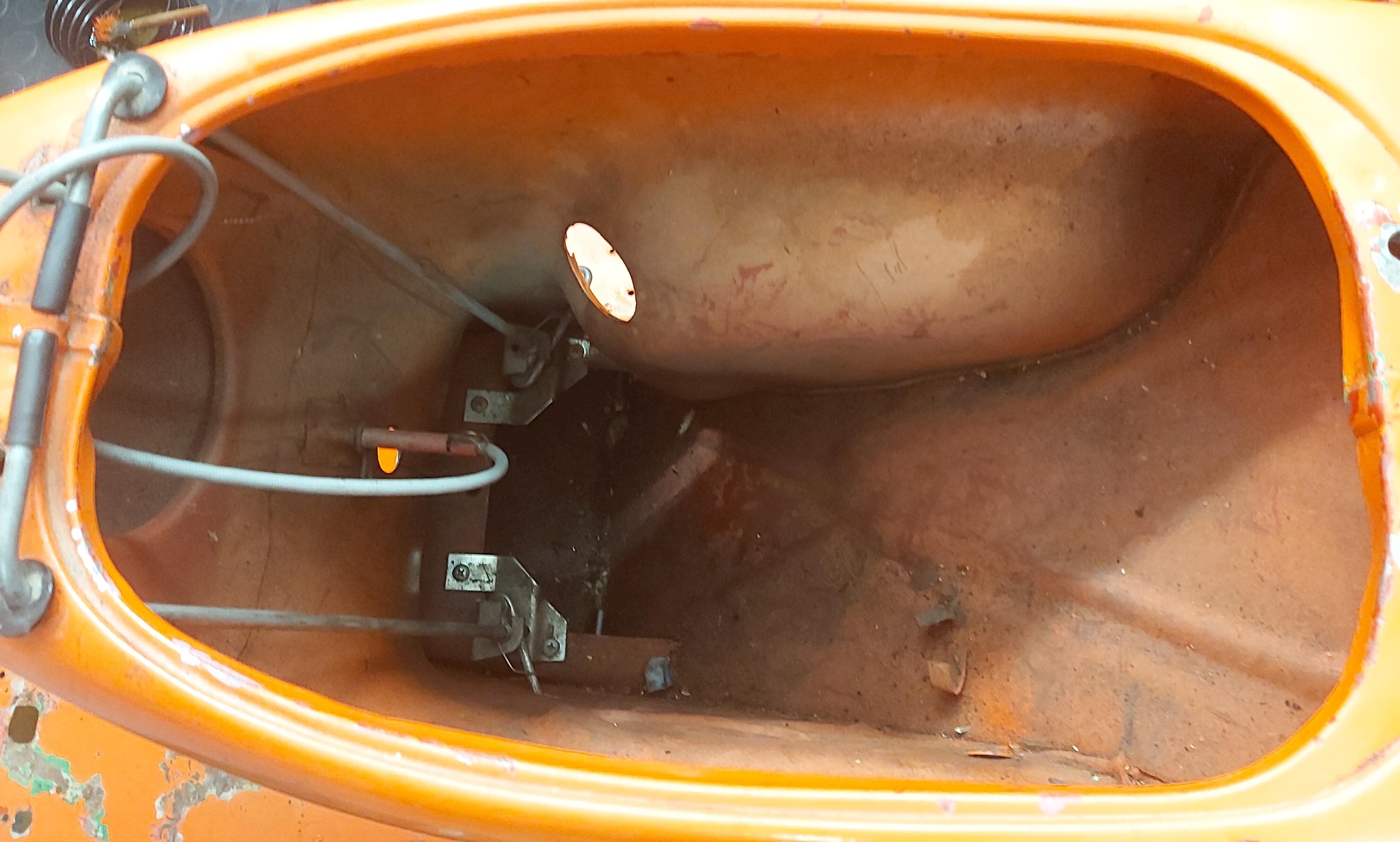

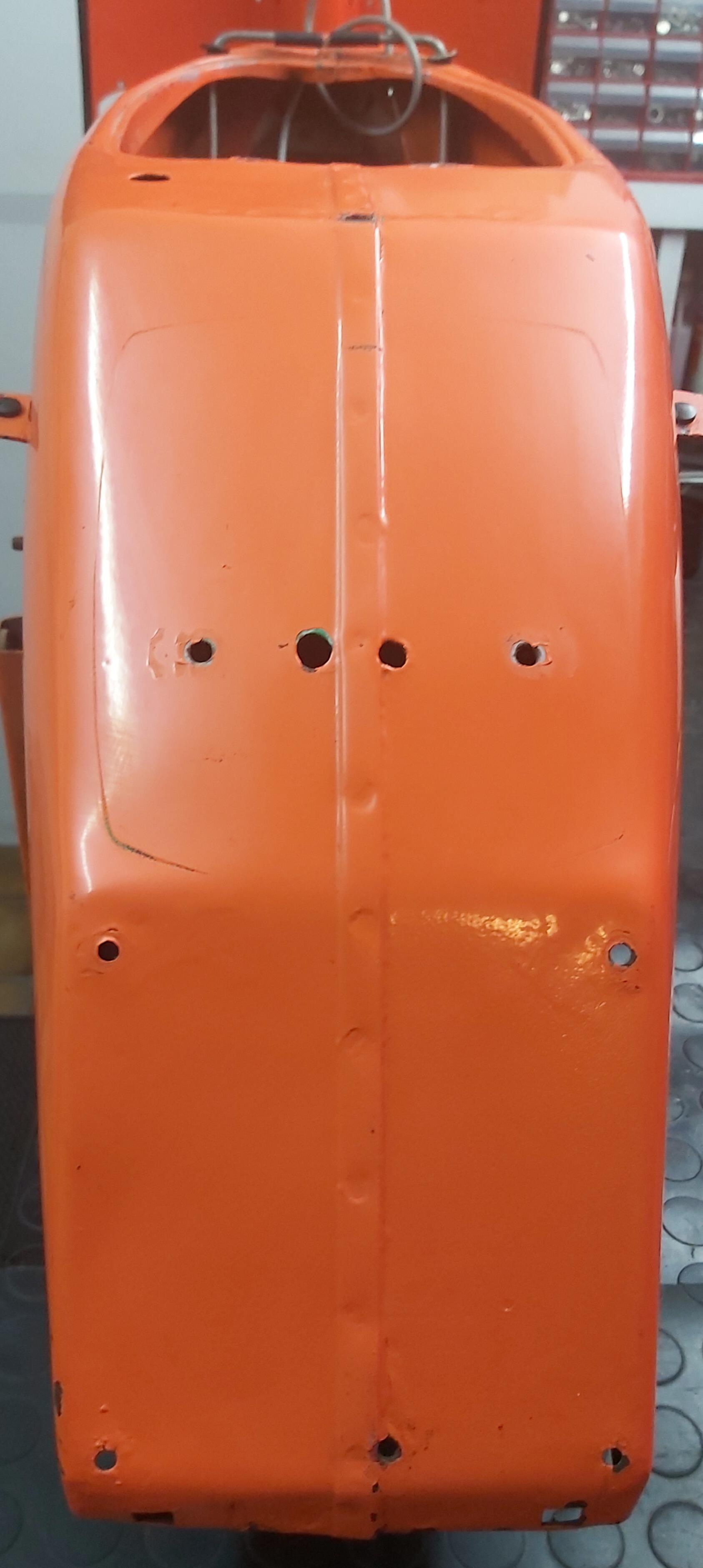

- jetzt erstmal genauer nach dem Blechzustand geschaut, dabei die alten Züge und die komplette Lusso-Elektrik entsorgt.
- verbaut war ein Lusso-Tank m. Geber und ein Alt-Tacho(vermutlich LML) mit Tankanzeige.
- der Blechzustand ist erstaunlich gut! die Beiwagenverstärkungen wurden oben und unten verschweisst.
- am Rahmen waren T5-Matten u. der Spoiler verbaut = das bleibt, es werden nur die nicht benötigten Bohrungen der Trittleisten verschlossen.
20250418_140355.thumb.jpg.8968309c55dd70e56701c29c1c72dff9.jpg  20250418_172854.thumb.jpg.4c3850e979f43428d547ad2020e23acd.jpg
Wie cool! Die Moppe kannte damal vermutlich jeder Blechroller-Fahrer aus Braunschweig :-D Mike hatte gerne mal orange Doc Martens an, wenn er mit dem Gespann unterwegs war. Viel Erfolg beim Wiederaufbau!

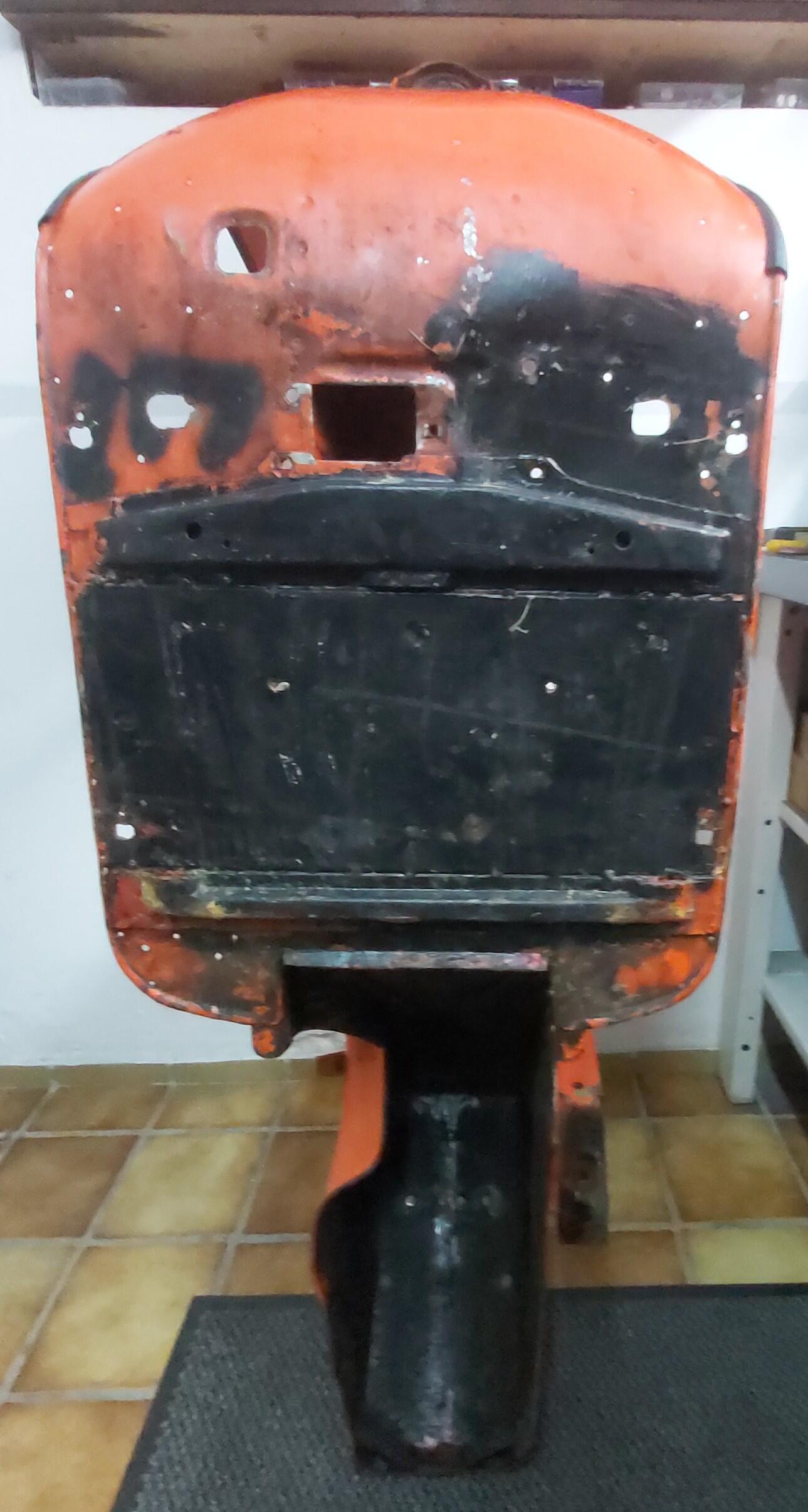

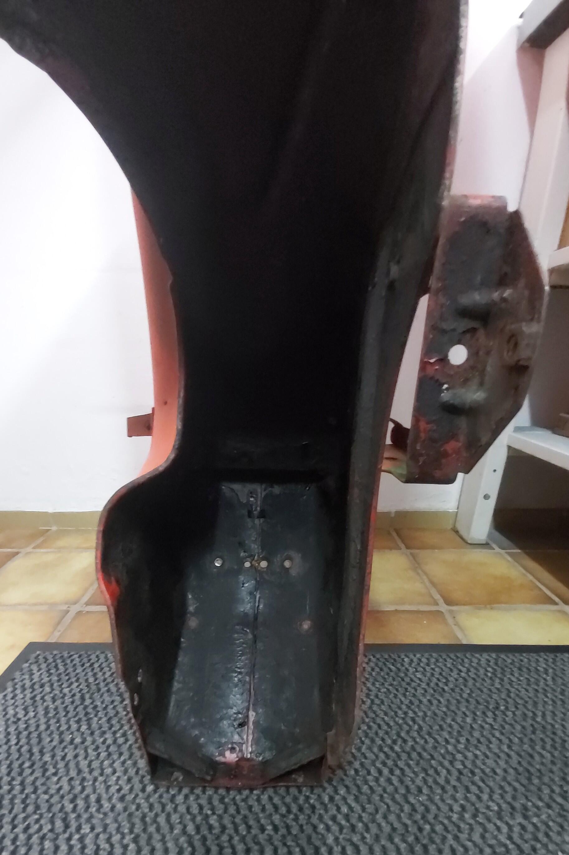

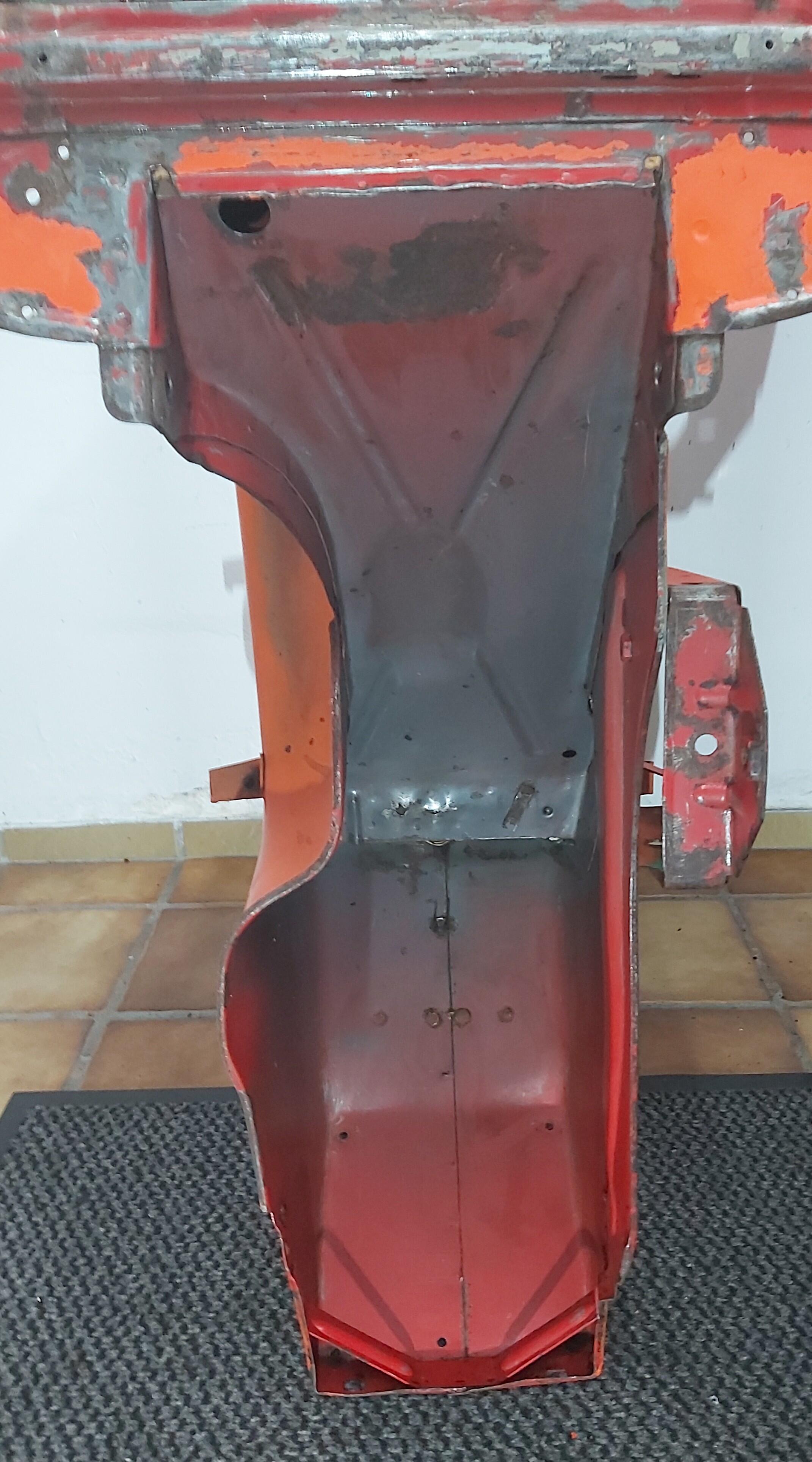

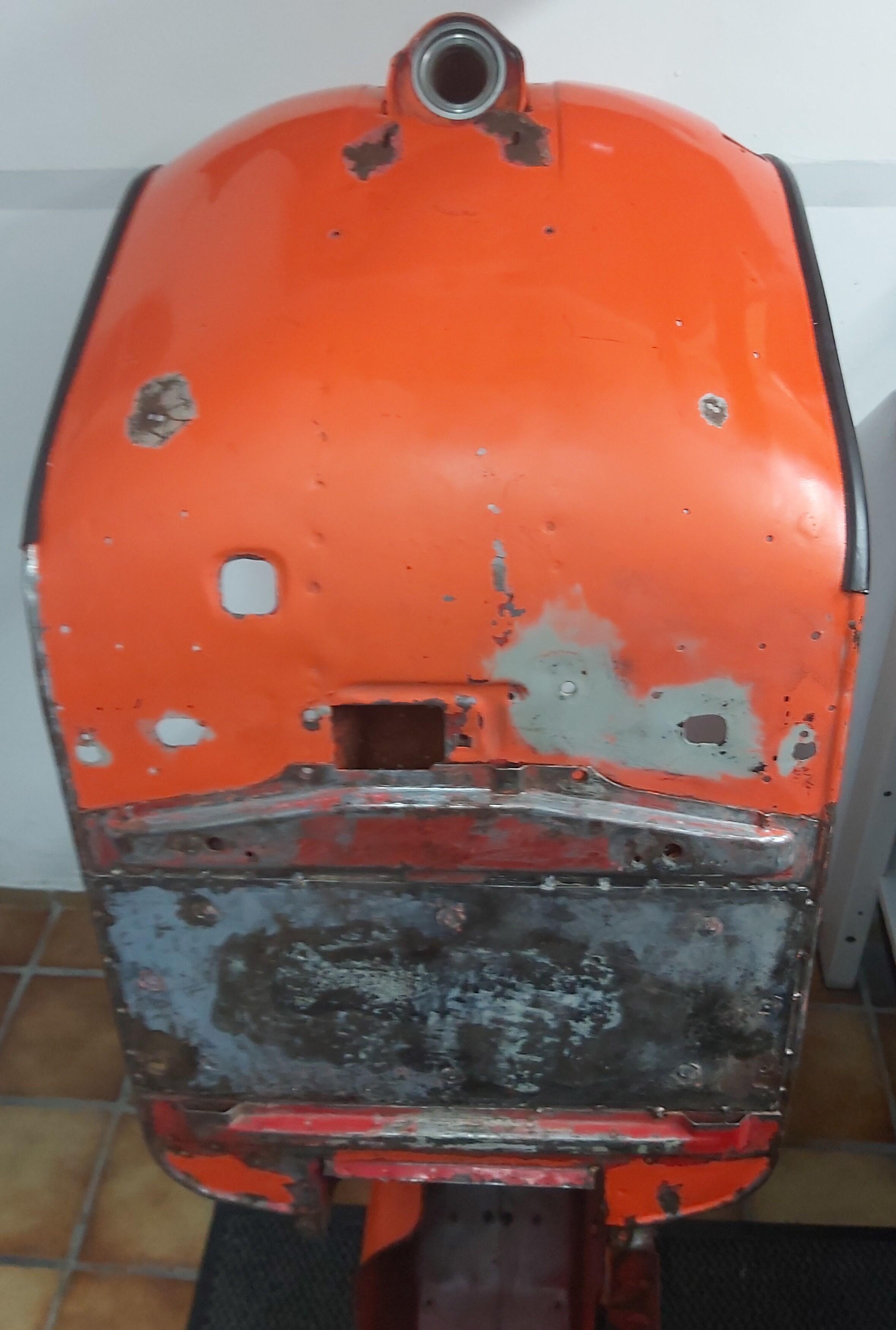

- kleines Updaten von Zustand des Rahmens nach der Entfernung von U-Schutz und Sonstigem!!!
20250419_170232.thumb.jpg.2e2beea8af32d1a2881a530f8d8de854.jpg  20250419_170241.thumb.jpg.03c8c19a4af48d963382524f4ec2f38a.jpg
Erst O-Lack Rot dann wurde Grün überlackiert danach dann Gundierung und Orange.
Das wird wohl vermutlich alles runter müssen!

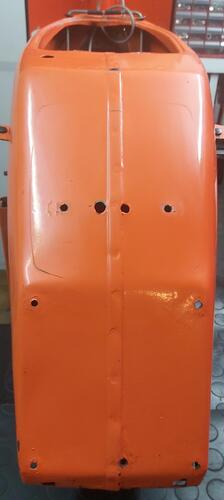

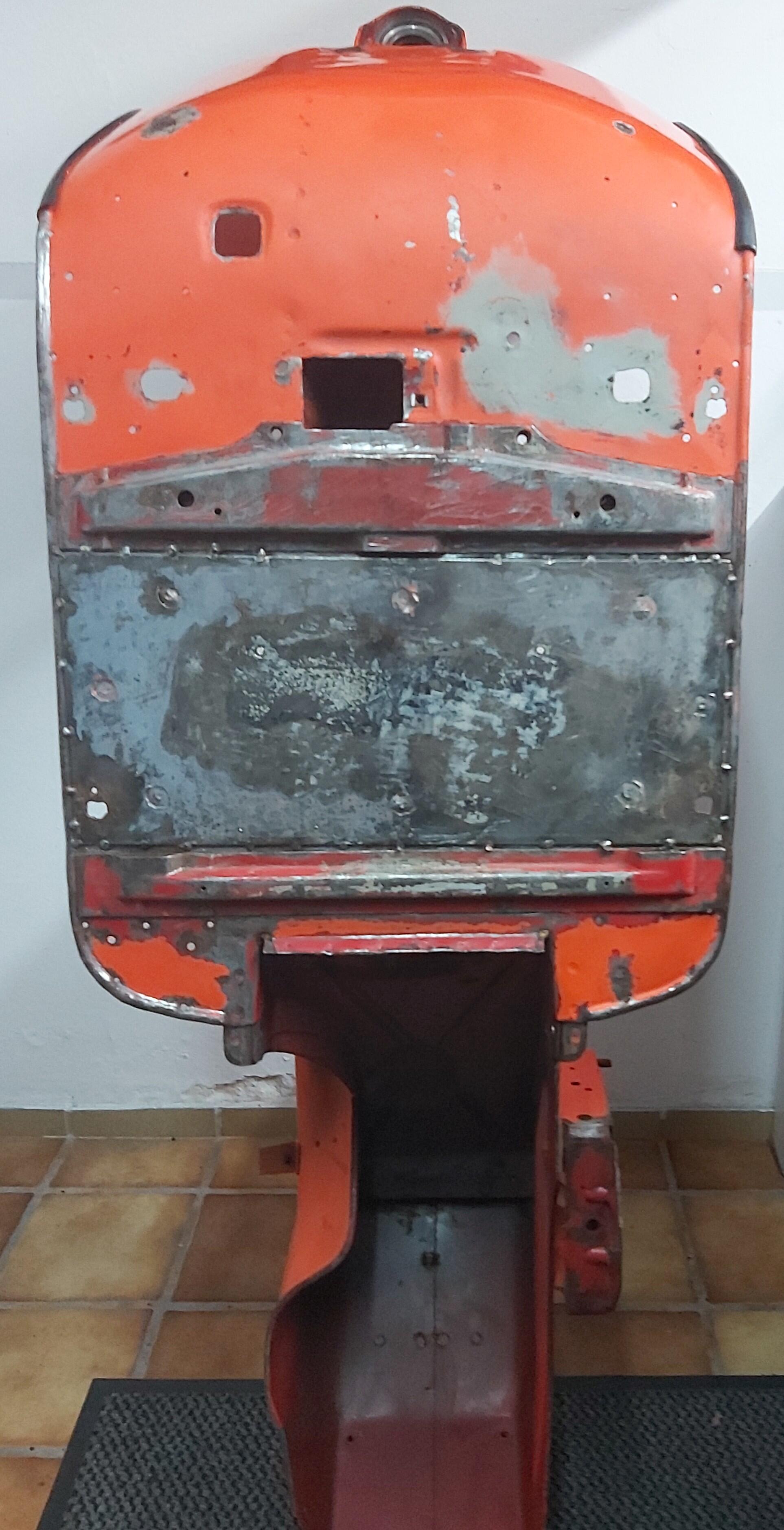

... nach dem Strahlen diverse Bohrungen verschlossen + kleinere Blecharbeiten dann Epoxy Grundierung und alles angeschliffen.
Die Tage dann noch Kanten versiegeln und dann kann lackiert werden.

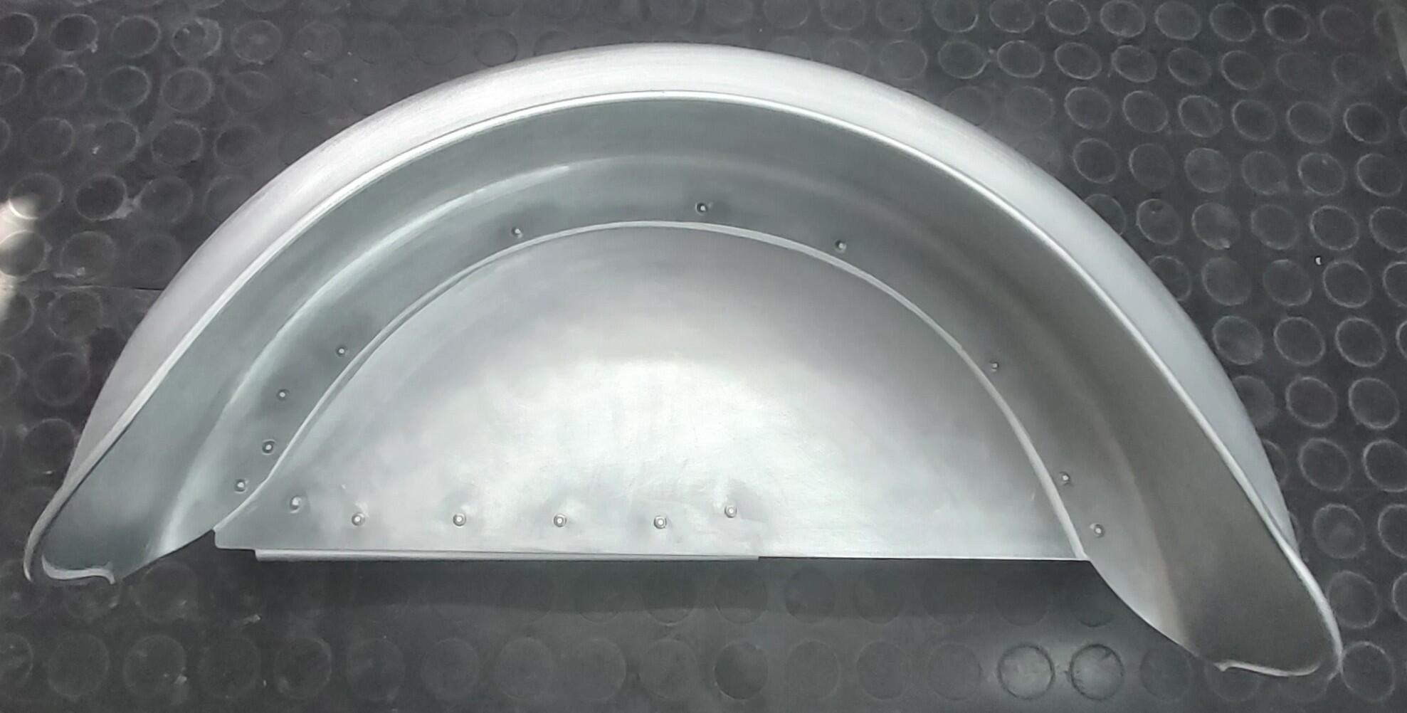

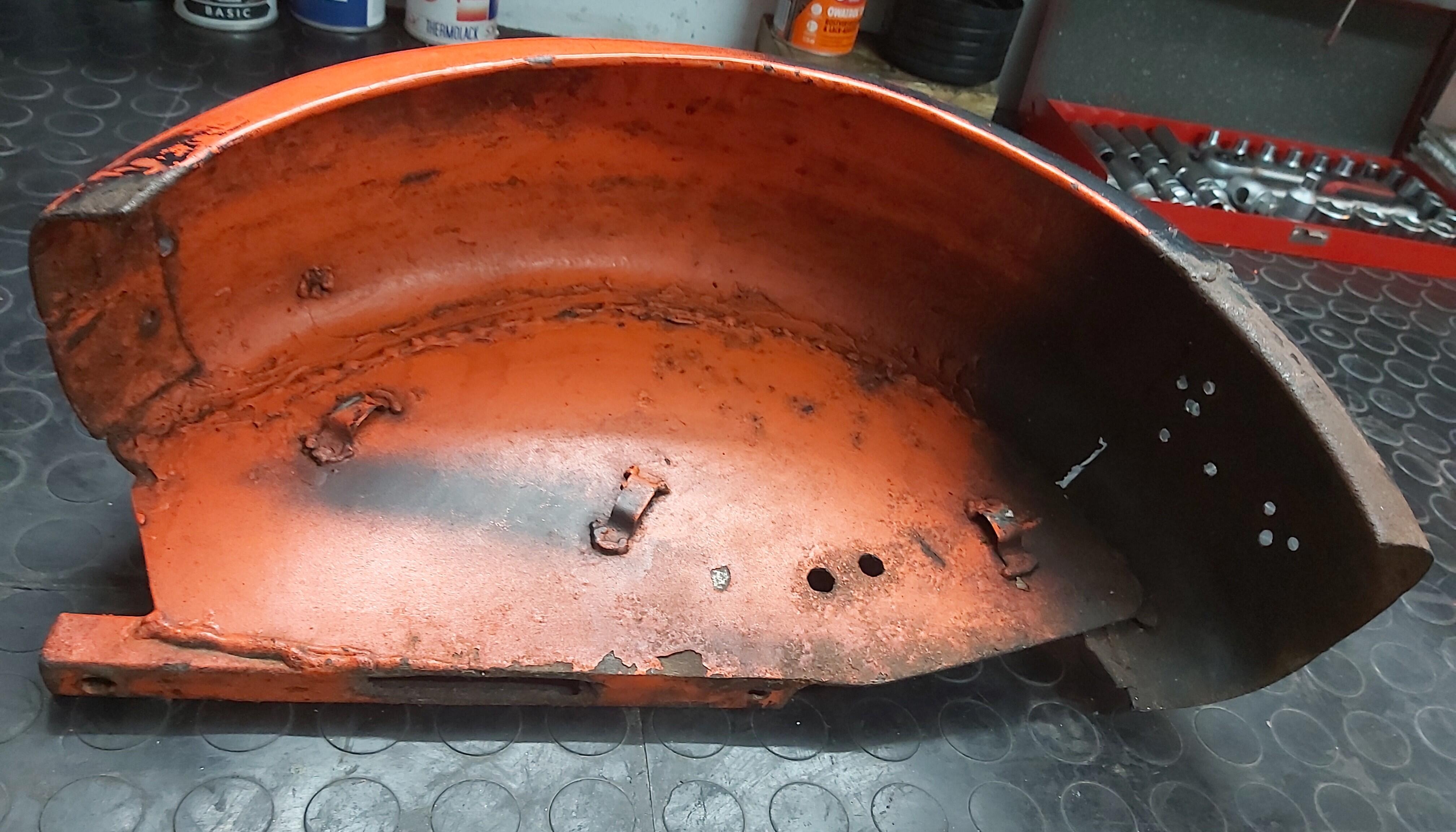

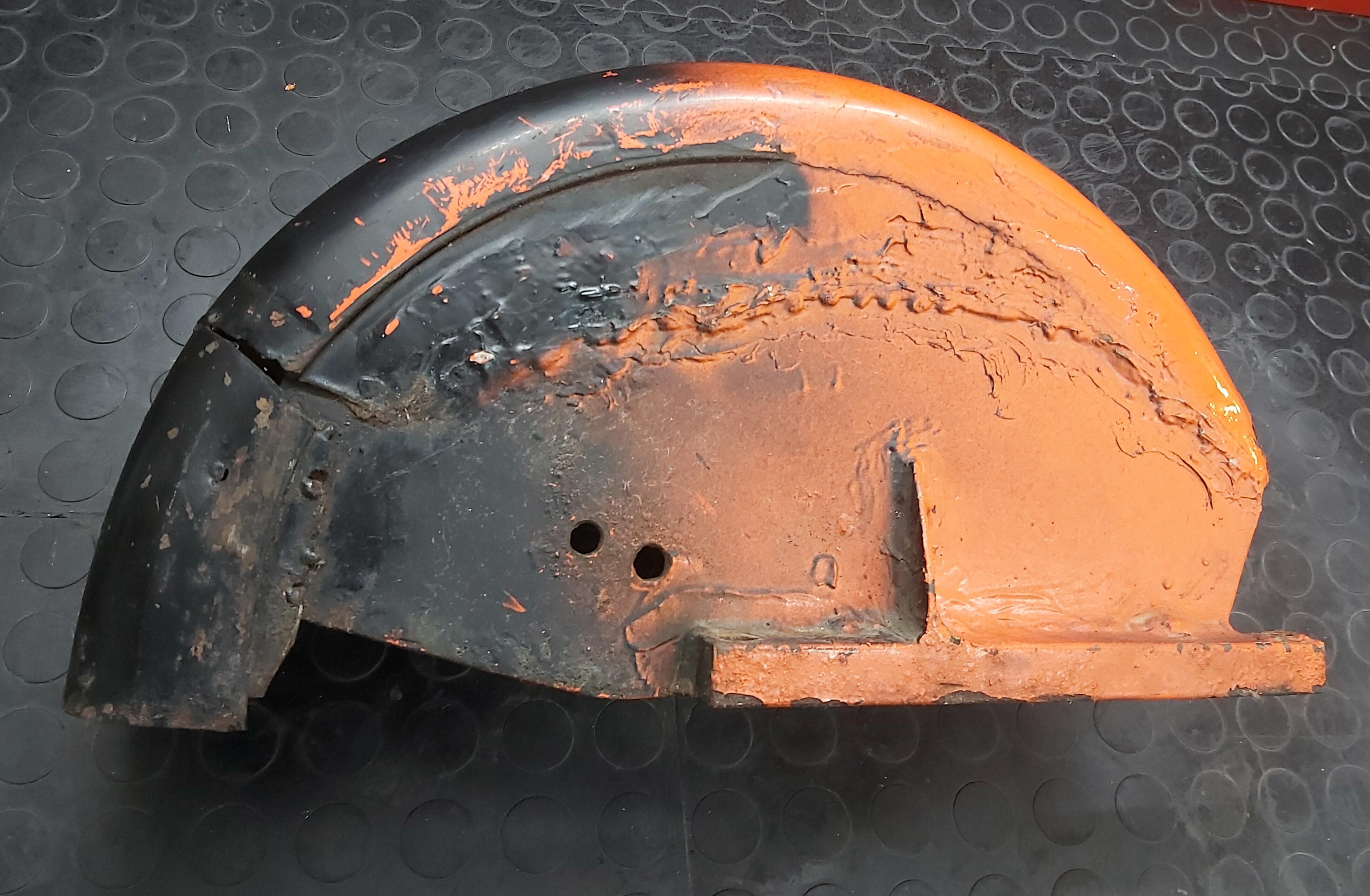

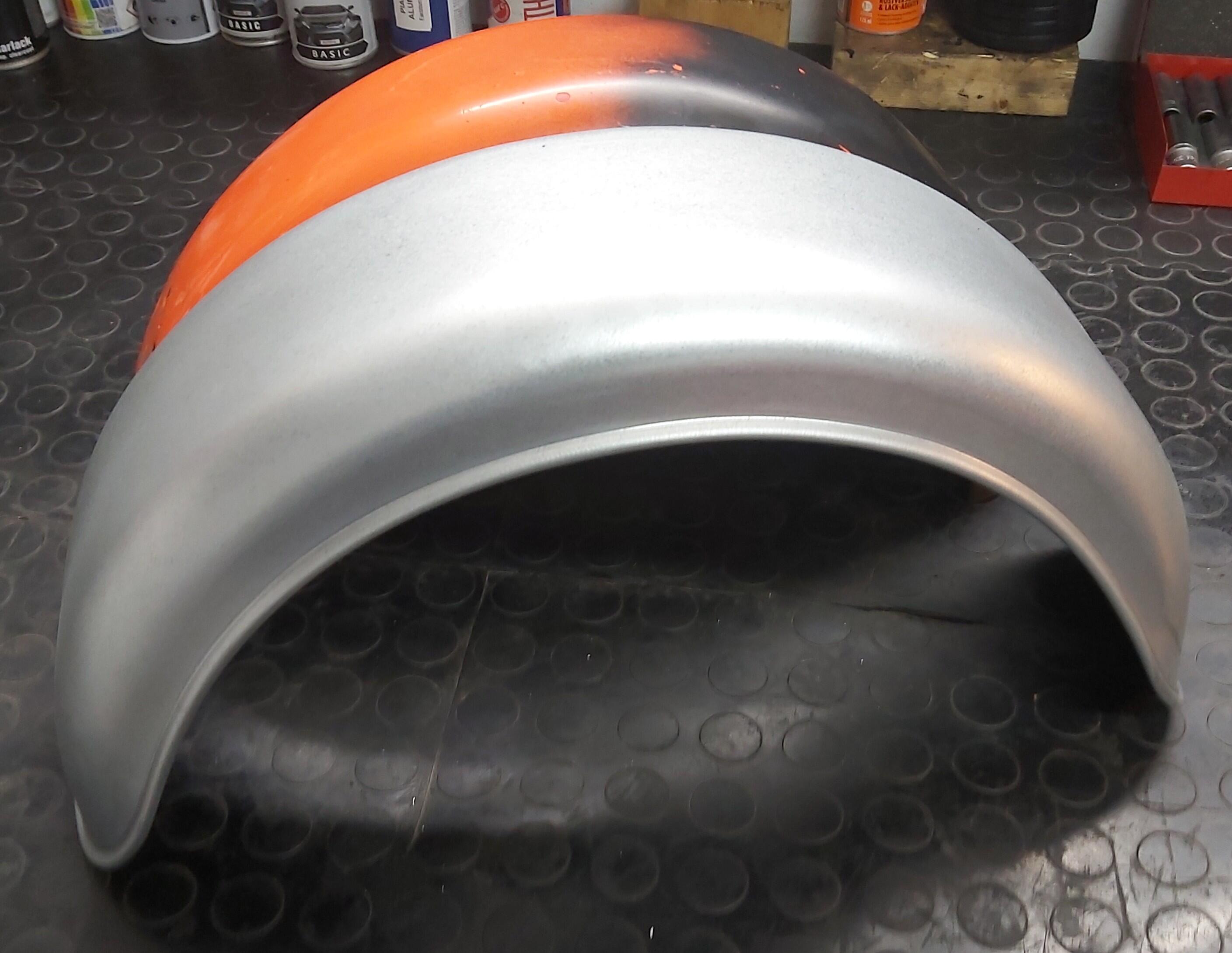

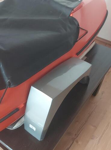

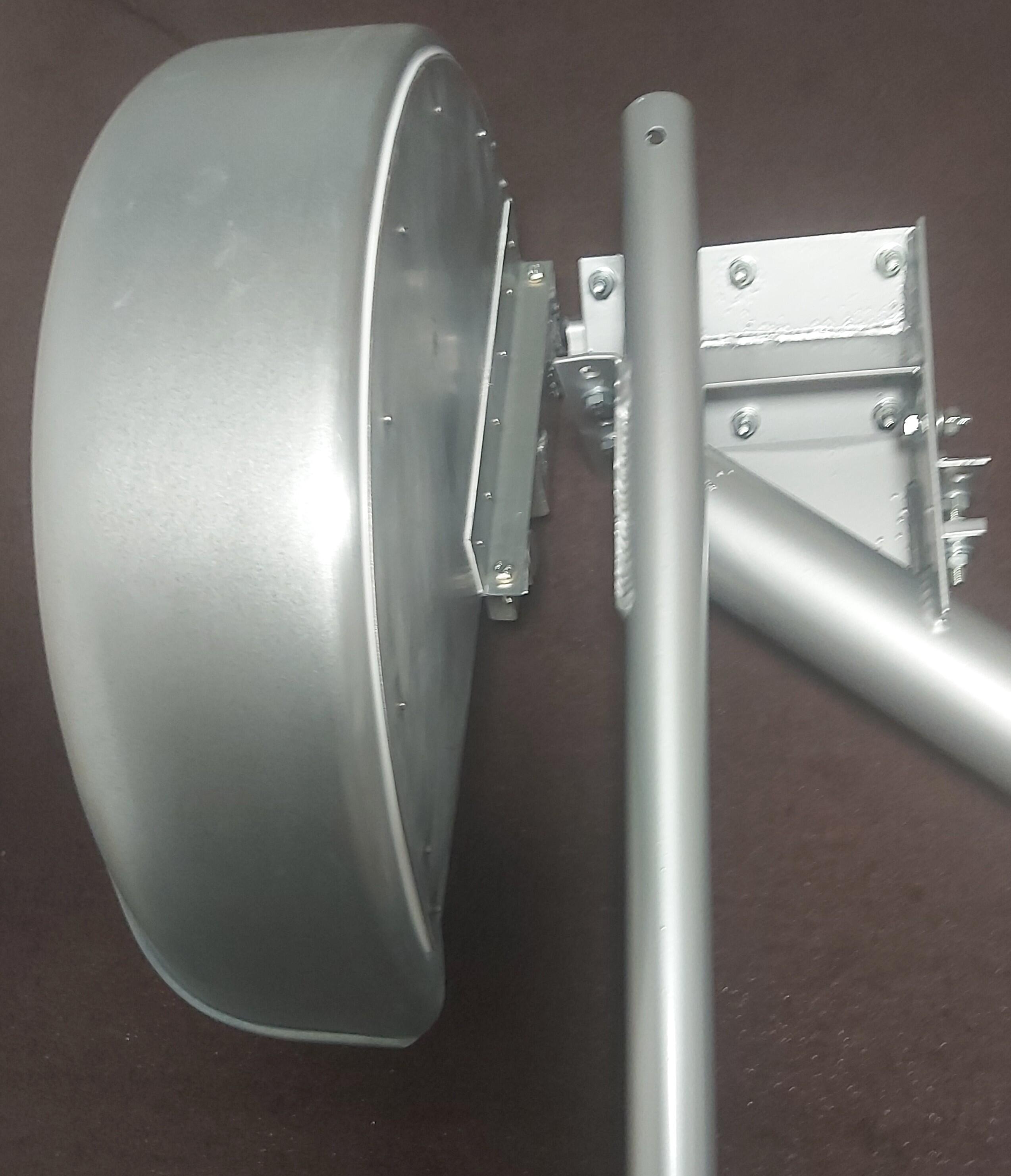

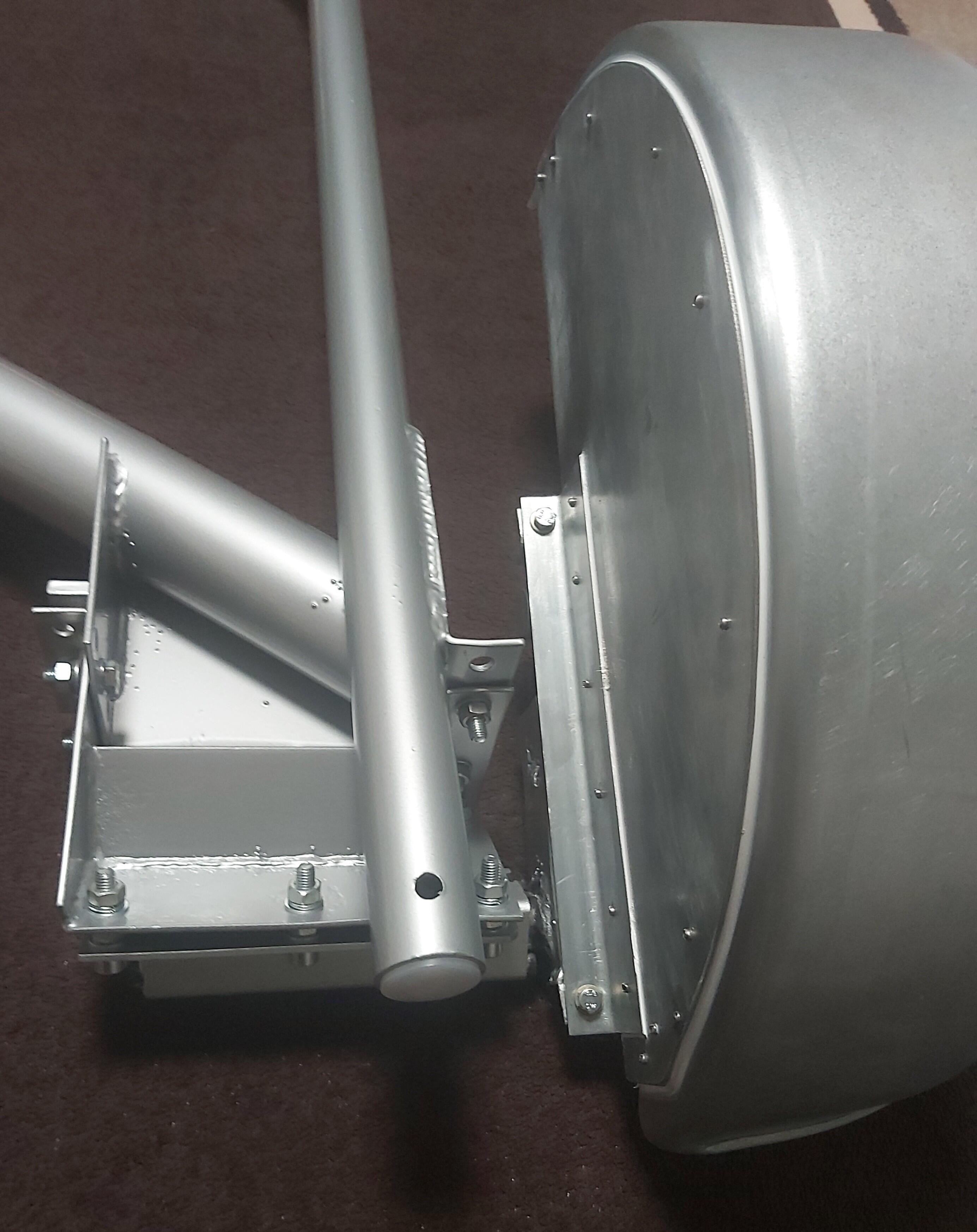

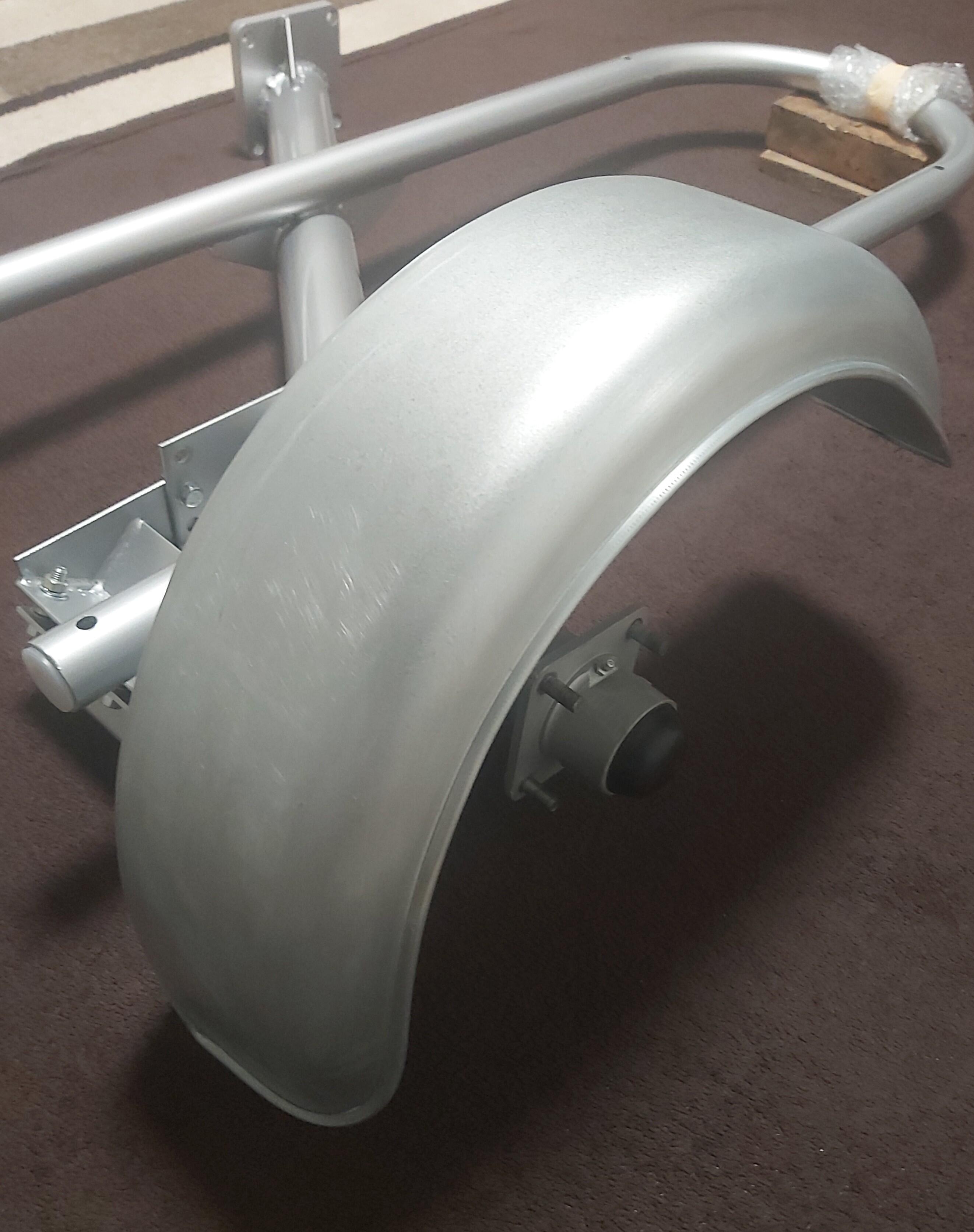

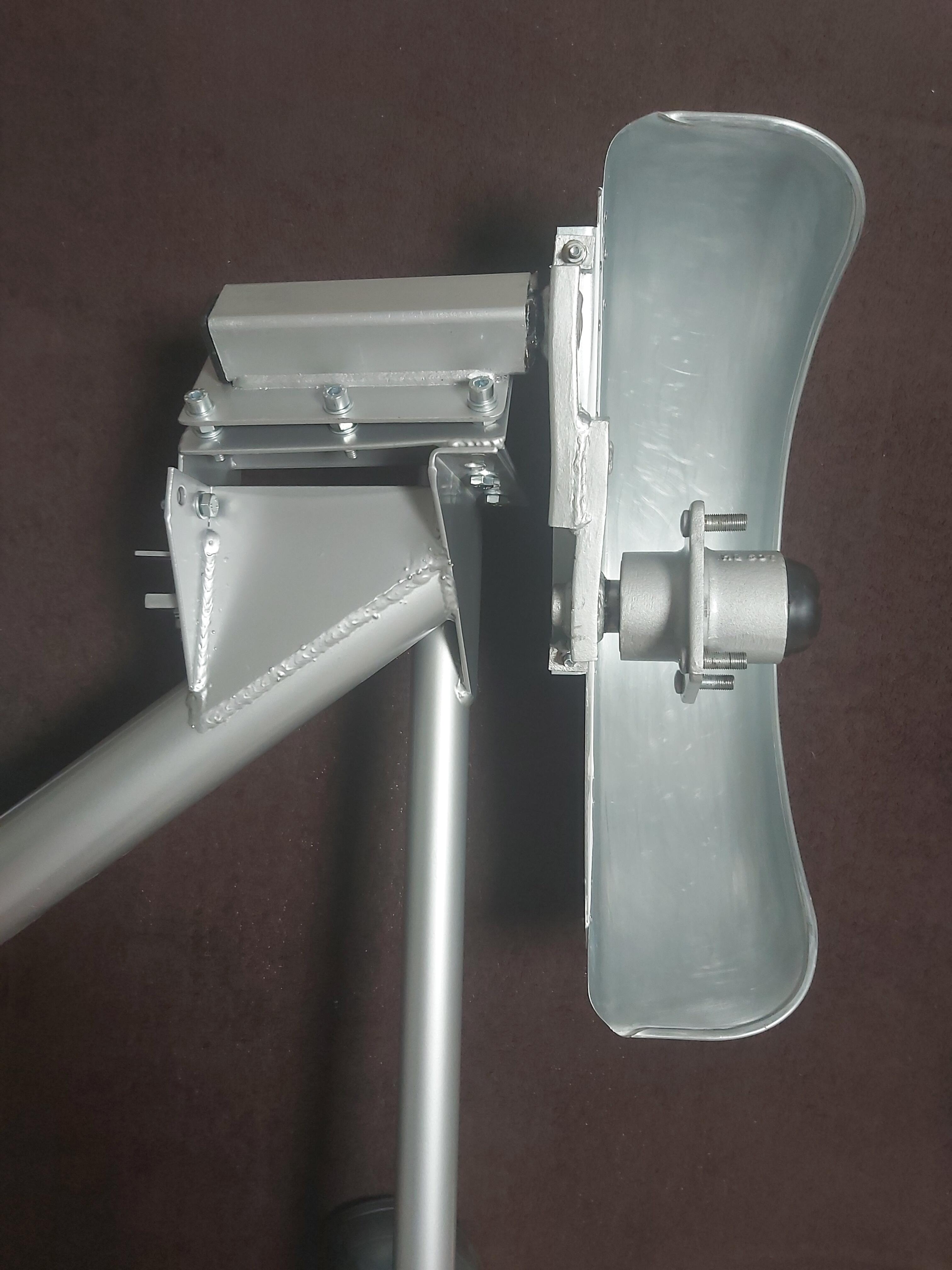

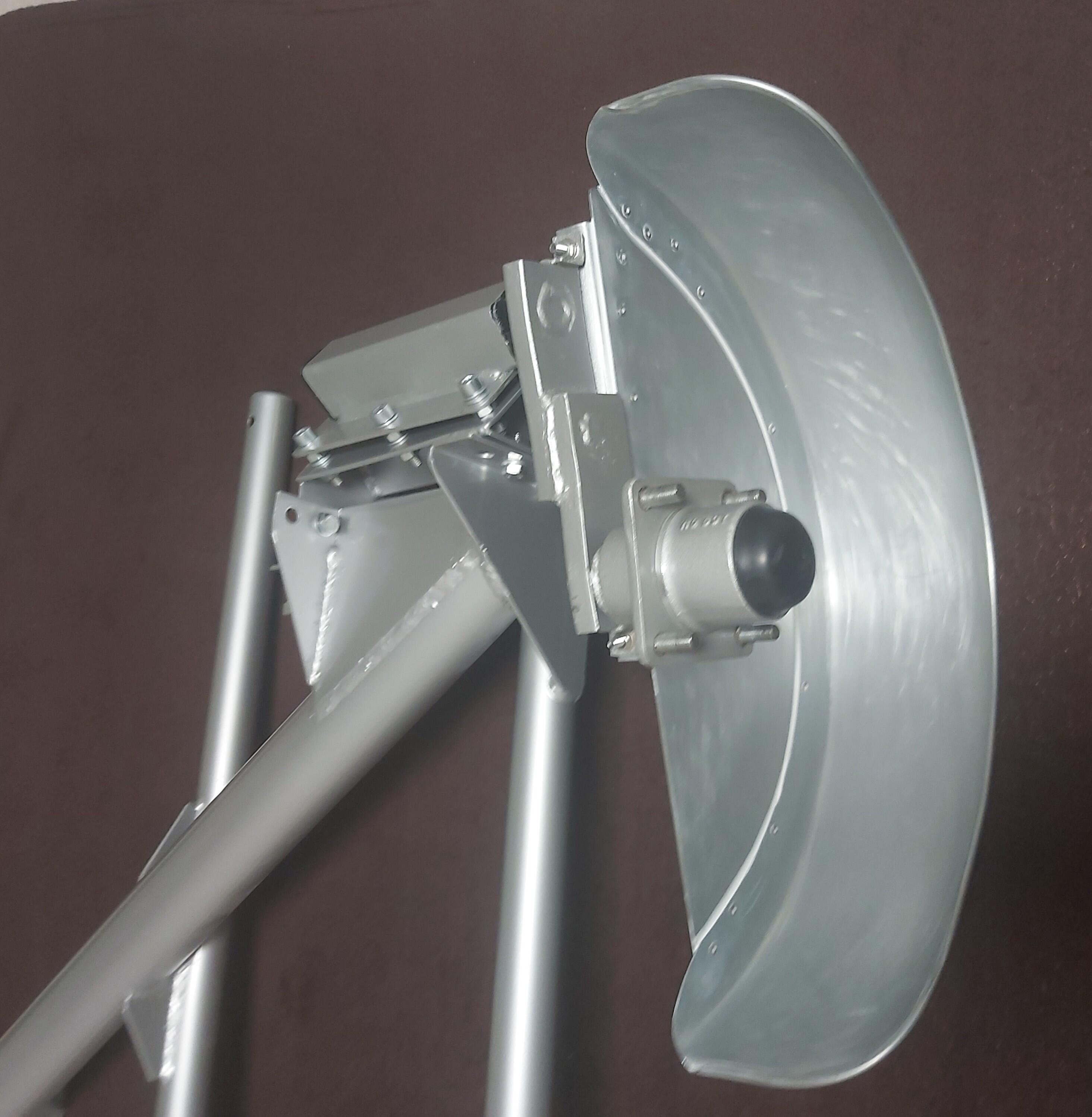

... die Kotflügelgeschichte vom Beiwagen konnte so auch nicht so bleiben.
.... das ganze sieht jetzt so aus,
... sind jetzt 2x Optionen =Original oder den Selbstgeklöppelten.
Bearbeitet von exxon valdez

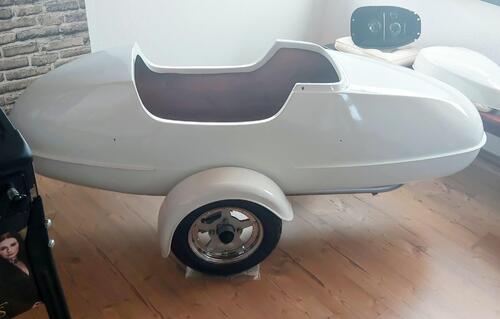

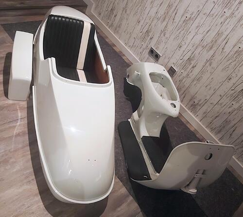

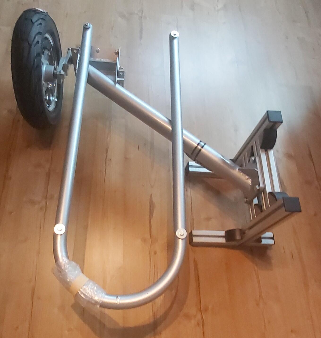

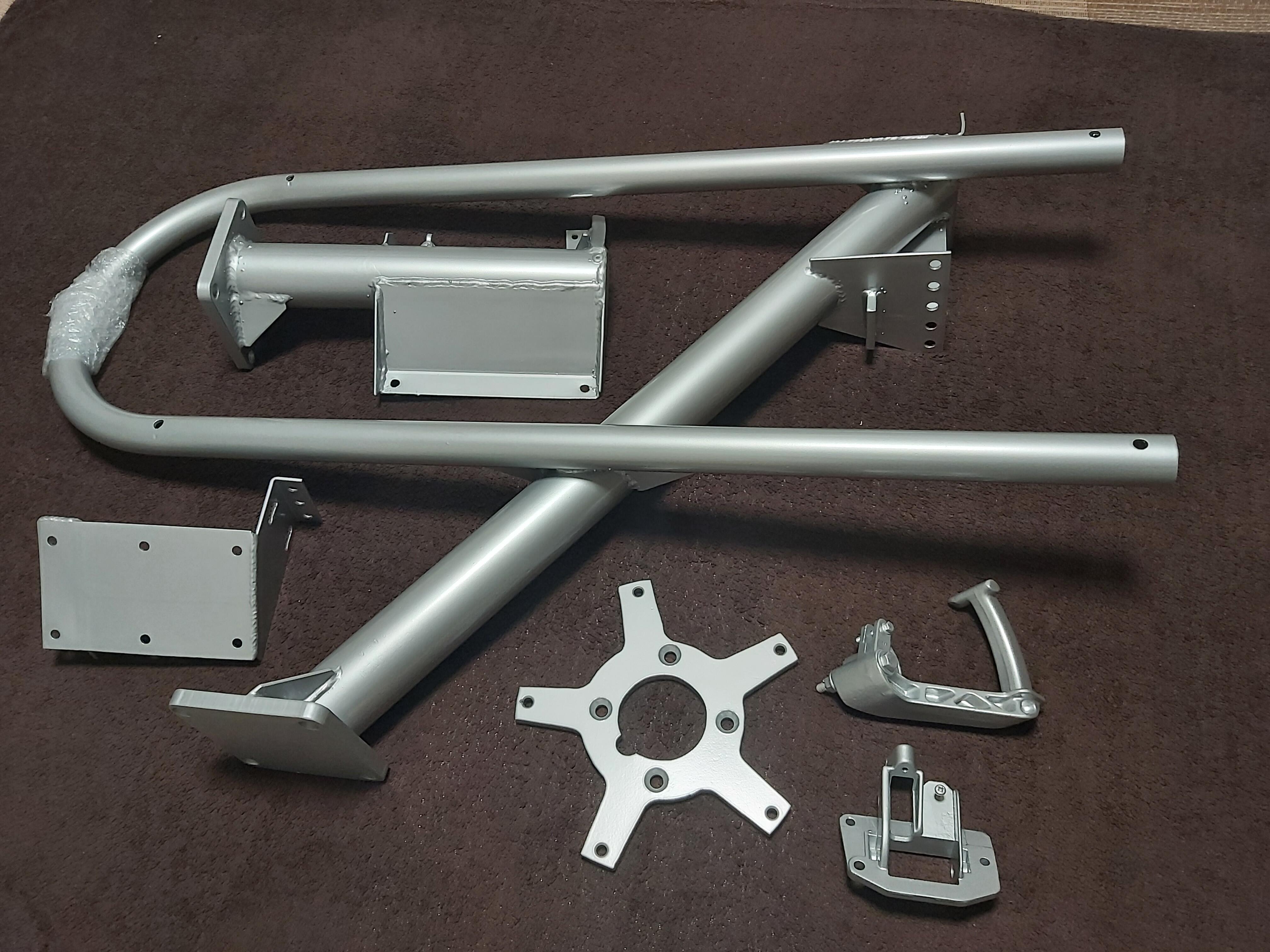

die gepulverte/lackierten BW-Rahmenteile mit der neu gedichteten/gelagerten BW-Asche + der 2.Kotflügel-Variante zusammen gesteckt.

- hier nochmal 2-3 Bilder vom Unterbau Beiwagen und den ersten Anbauteilen.
- der Rest Blech/Rahmenteile sind noch in der Lackierung.

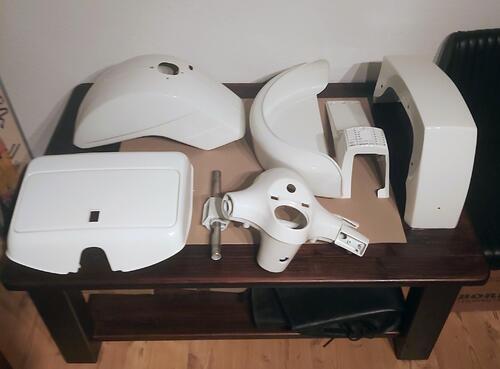

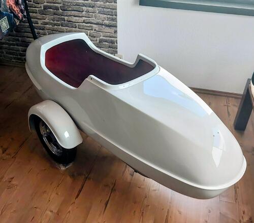

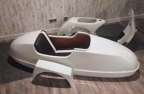

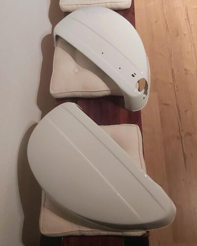

... nach ewig langer Warterei, alle Lackierarbeiten fertig. Unterbodenschutz gab es am Rahmen unten, Kotflügel vorne und die Beiden für das Boot. Der Lusso-Tank wurde schwarz lackiert.
Farbe ist jetzt = Bianco Spino 715.
Kommt leiden auf den Bildern Beige rüber, ist Weiss B.Sp.715 !!!!
Morgen dann mit Chance weitere Bilder bei besserer Lichtqualität.

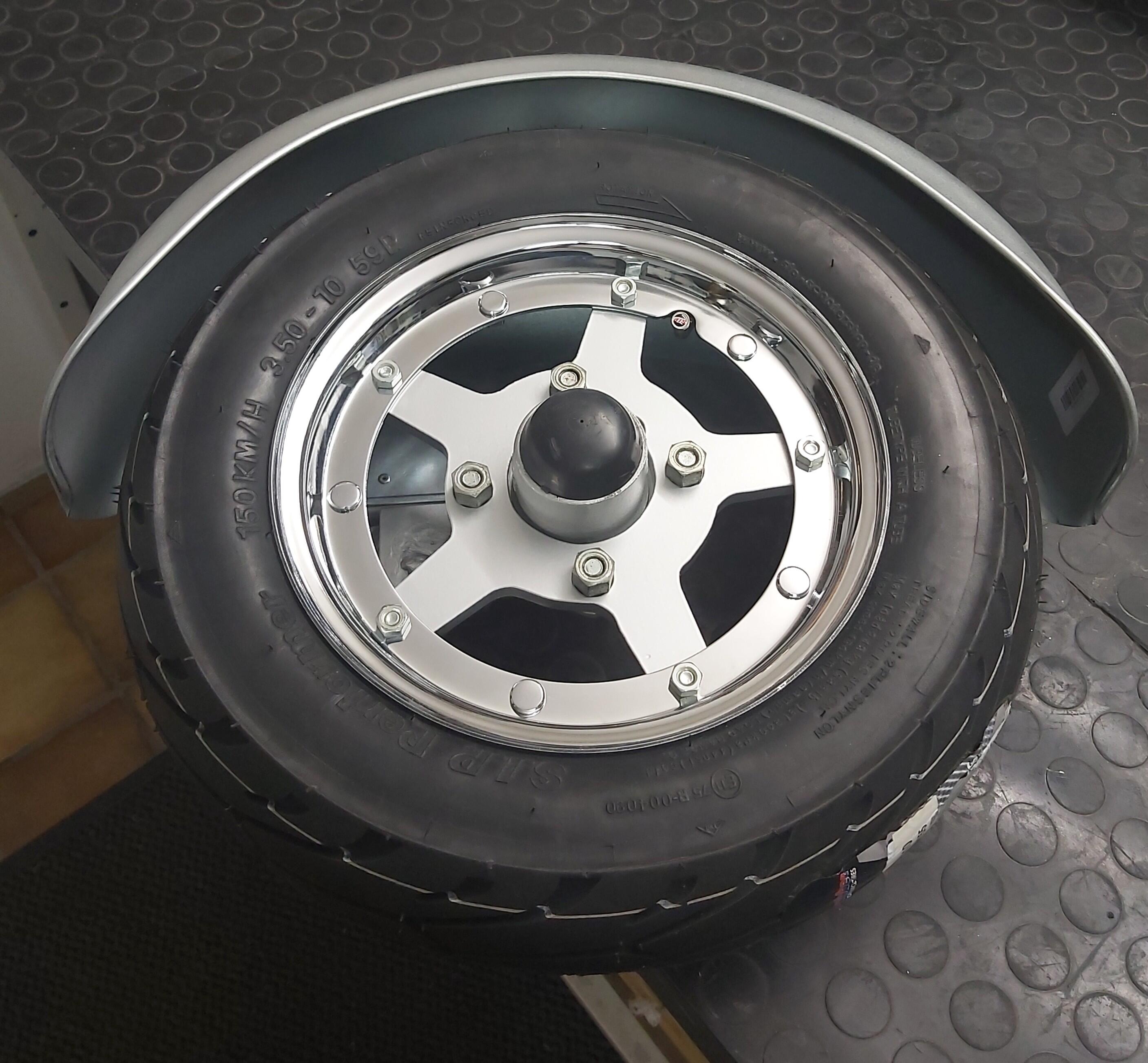

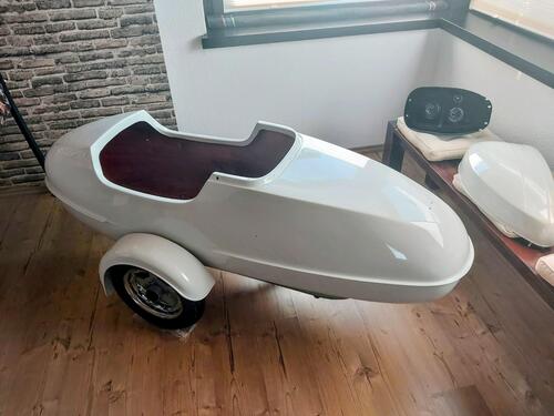

hier nur mal so für den "optik-test", den rahmen boot und kotflügel rund zusammengesteckt.
vor 32 Minuten schrieb Humma Kavula:
Liegt der Kotflügel auf dem Rad auf?
nein, ist noch platz.
hab ich so gemacht das ich die höhe bzw, abstand zwischen rad und kotflügel noch einstellen kann.
so wie es jetzt auf den bildern ist, momentan nicht! da müsste der kotflügel demontiert werden.
ansonsten wenn die "vernüftige" kotflügelhöhe montiert ist, kann das rad normal gewechselt werden.
