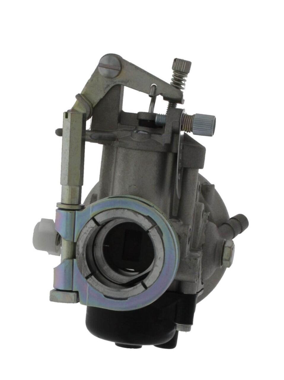

Es gibt unterschiedliche 20er SHB Vergaser:
1. SHBC 20/20E - Der sieht aus wie ein normaler 19er nur mit 20er Bohrung. Braucht auch die Guskappe und hat keinen Plastikreduziereinsatz verbaut. Der passt auf den normalen PV-ET3-PKS 80-100-125 19er Ansaugstutzen drauf
2. SHBC20L - Das ist der Vergaser der 80-125XL/XL2/ETS, der eine Reduzierhülse hat. Gerade eben noch mal nachgeschaut und verwirren lassen. Der ETS 20er hat keine Reduzierhülse. Der PHBL hat die. Der Ansaugstutzen hat aussen 27mm und innen knappe 24mm. Der Vergaser müßte dann auch 27mm Innendurchmesser an der Schellenbefestigung haben.
Link und Bild: https://dellorto-shop.de/vergaser-spezifisch/241655/vergaser-dellorto-shbc-20-l?gQT=2
Man kann auf dem Ansaugstutzen, wenn man sich einen anderen Reduziereinsatz dreht, einen PHBL24AS/AD verbauen, also den mit Steckverbindung. Ganz praktisch, weil das eigentlich bei einem 125er Standardmotor so möglich ist. Keine Ahnung, wieso da noch keiner was auf den Markt gebracht hat. Der 20L Ansauger ist halt Stahl und von Piaggio und passt perfekt bei 3-Loch und PK.

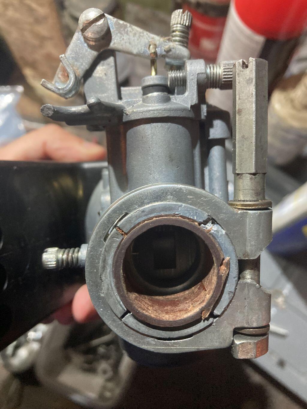

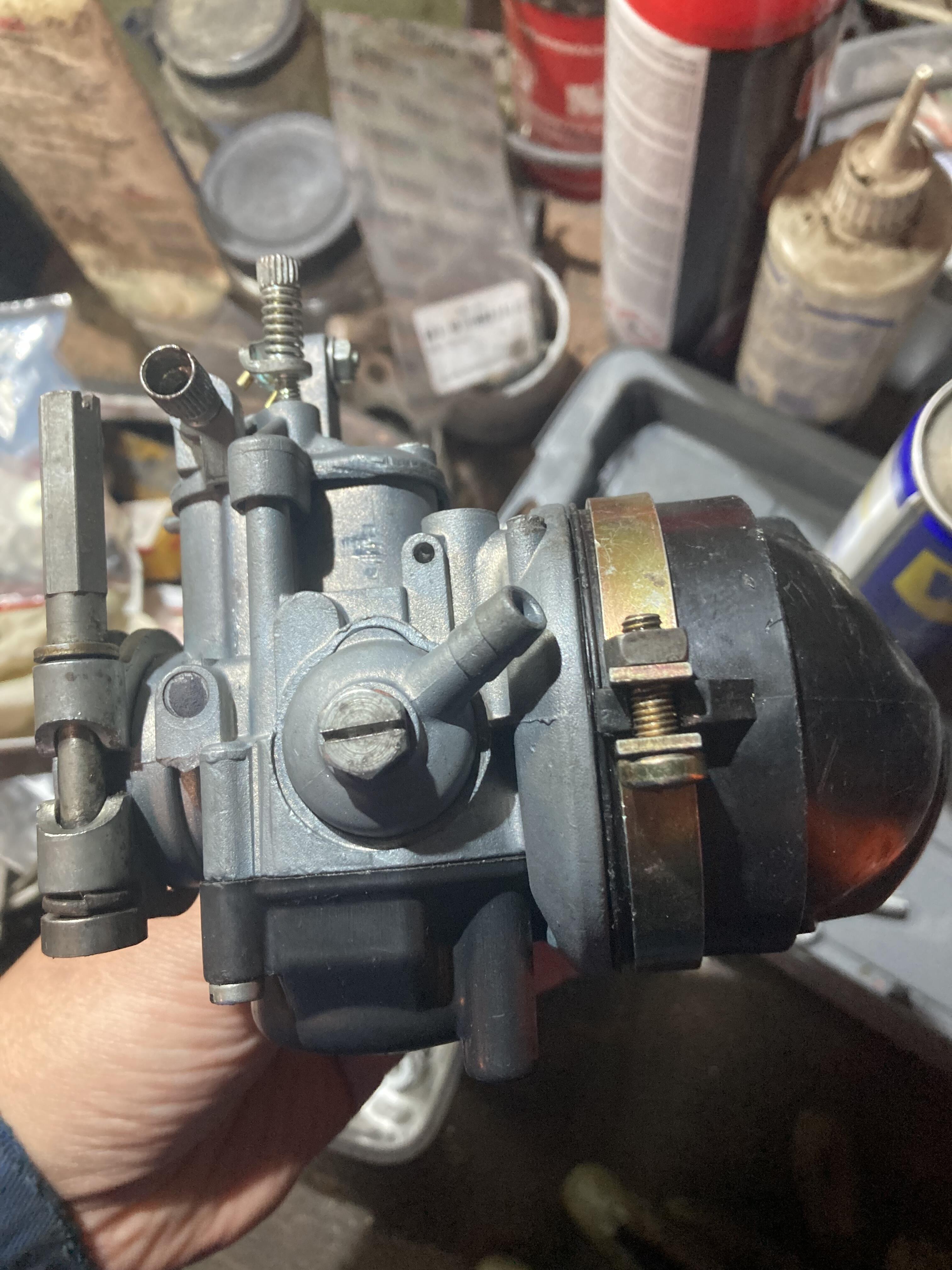

Ich mache am Wochenende mal ein Photo. War in einem Konvolut dabei und lässt keinen Rückschluss auf Indien zu (kein Spaco, wenn ich mich richtig erinnere ). Sieht alles original aus. Die Hülse ist mir aufgefallen, weil ich den Vergaser nicht auf den Stutzen bekommen habe. Was unter der Hülse ist, kann ich gar nicht sagen.
Bearbeitet von Austria 1933
vor 3 Stunden schrieb Austria 1933:
Top! :cheers:

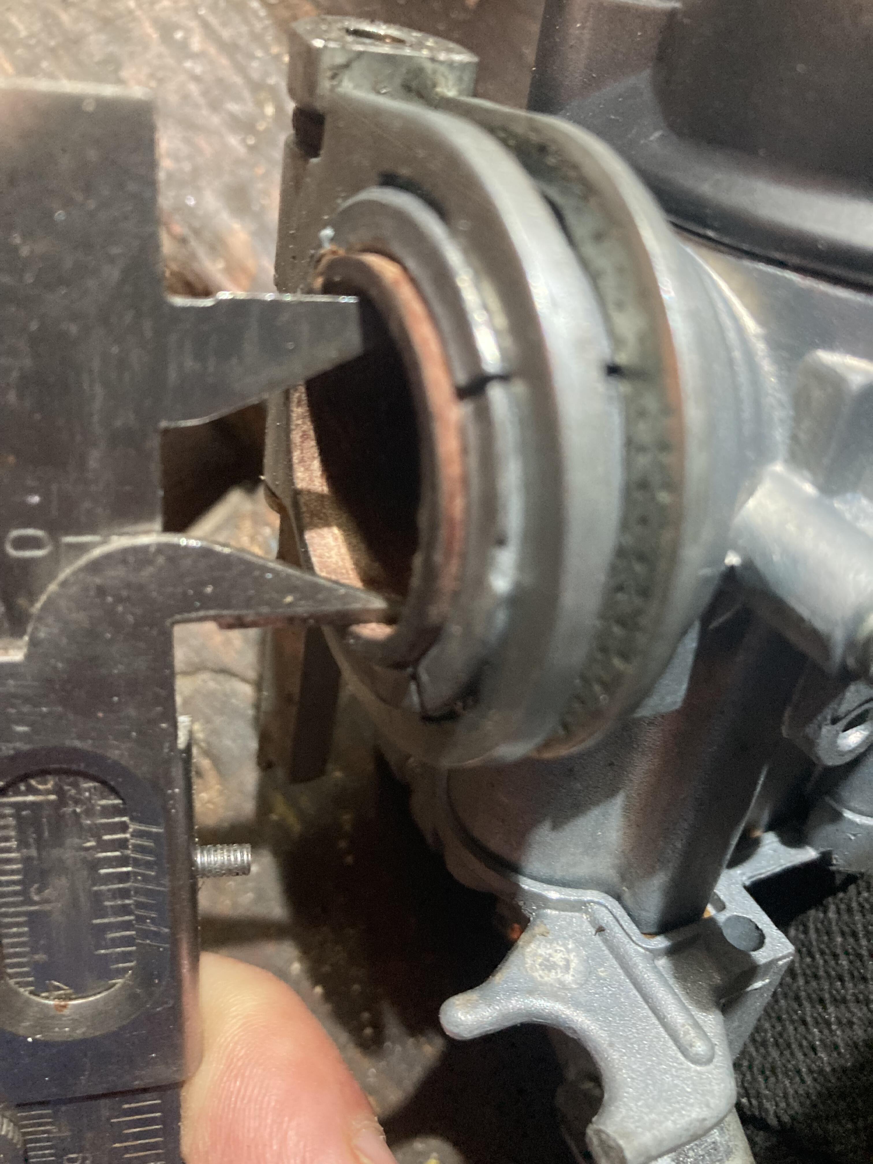

So noch nie gesehen... ob das original ist!?
Aber ich hätte schon Probleme deinen Messschieber abzulesen 😅
vor einer Stunde schrieb knatti:

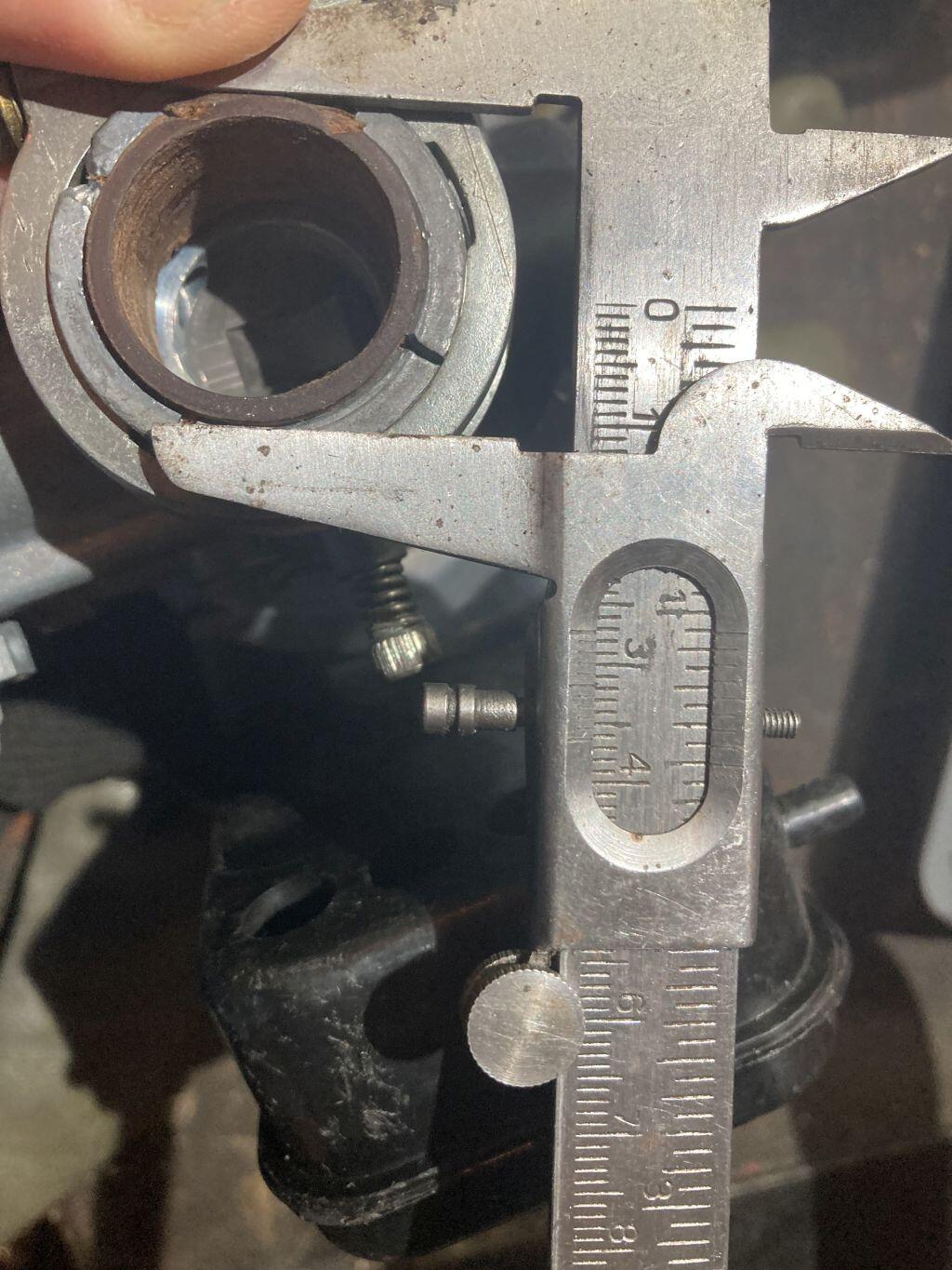

Ob es original ist, weiß ich auch nicht, sieht aber nicht gepfuscht aus.
Ok, das erste Bild ist der Maßstab abgeschnitten:-D. Außenmaß ist aber gut erkennbar: ca. 27,2 mm. Innenmaß ist ca. 23 mm
Ich denke, dass das jemand selbst hergestellt  hat. Aber cool um den Vergaser auf einem normalen 19/20mm Stutzen zu bauen. Funktionieren tut das bestimmt. Du könntest aber die Buchse auch entfernen und, wenn das eine PK ist mit 3-Loch Ansauger, einen Piaggio Stutzen fahren ;-):cheers:
