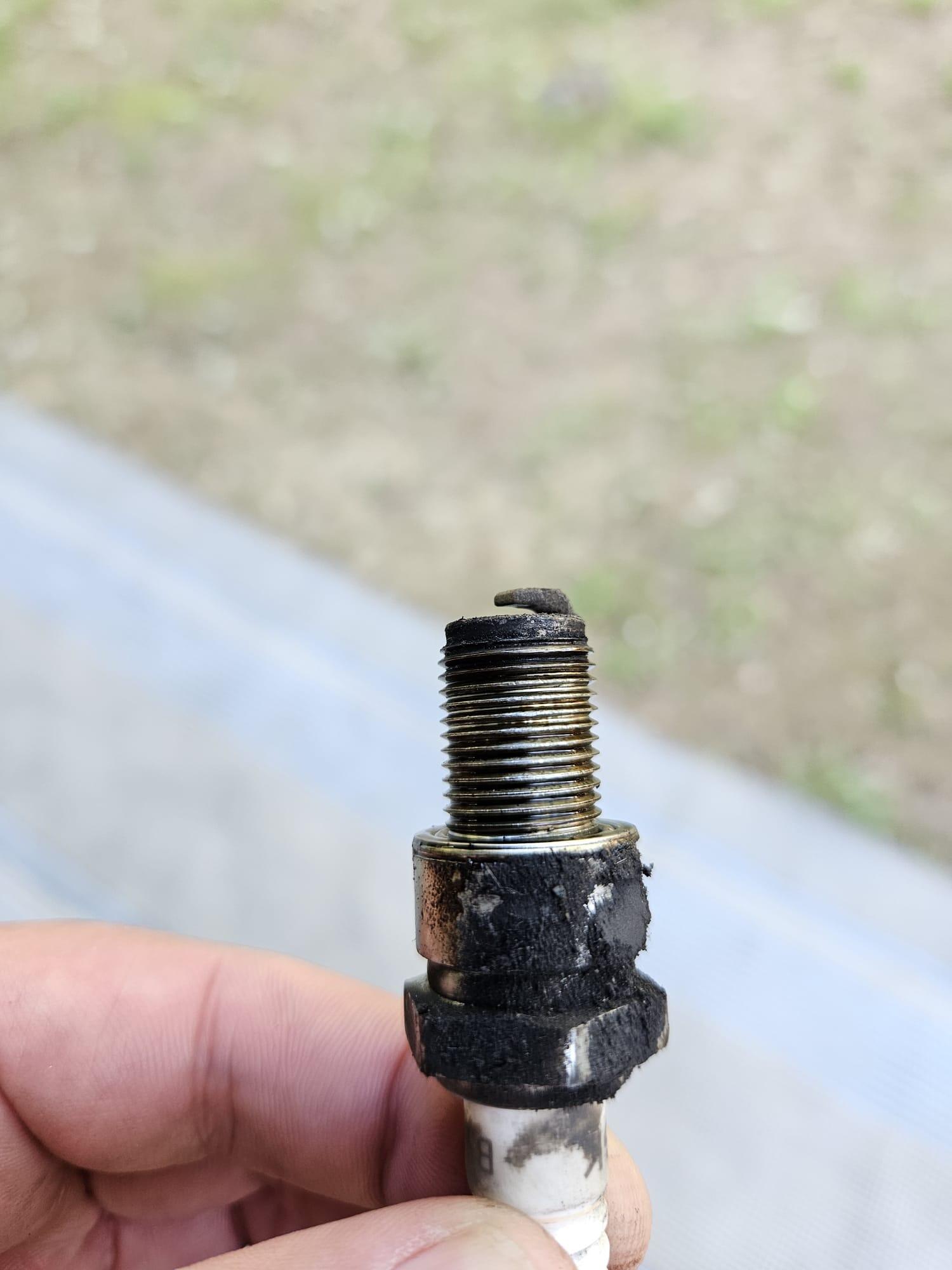

Zündkerzenbild an der Elektrode grds . i.O., eher etwas zu hell als zu dunkel, aber nicht aussagekräftig, da keine Testbedingung. Allerdings voll /verkrustet am Sitz, siehe Bild. Was stimmt da nicht?

Warum ist die Kerze oberhalb des Gewindes so versifft? War die nicht fest eingeschraubt?
vor 14 Minuten schrieb mcmulle:
Die Frage stelle ich mir auch. Sie war handfest (m.E. Nach ausreichend) drin.

Wie kommst Du darauf das das ausreichend ist? Da geht doch nur unnötig Kompression verloren.
Empfohlen werden m.W.n. 18 bis 24 nm. Das dürfte im Bereich von „Handfest“ liegen? Ich meine auch gehört zu haben, dass man bei der Kerze eher zurückhaltend sein soll?
Das ist ja alles richtig: Aber dicht muss sie schon sein! Jedenfalls musst Du schauen, woher der Siff kommt, und die Undichtigkeit beheben. Kann auch vom Fuß oder Kopf kommen. Dann kann man weitersehen.
Okay, dann haben wir uns missverstanden. Handfest mit der Hand ist eher zu locker. Handfest mit Kerzenschlüssel sollte ausreichen. Trotzdem sifft da viel zu viel an der Kerze vorbei. Das sollte auch bei handfest dicht sein.

Kerze gestern gereinigt und mit Kerzenschlüssel kräftig angezogen. Heute läuft sie wieder problemlos. Im best case hatte sie sich über die km nur etwas gelockert(?).

Wenn die ZK lose war, kann sie darüber Falschluft gezogen haben==mager.
